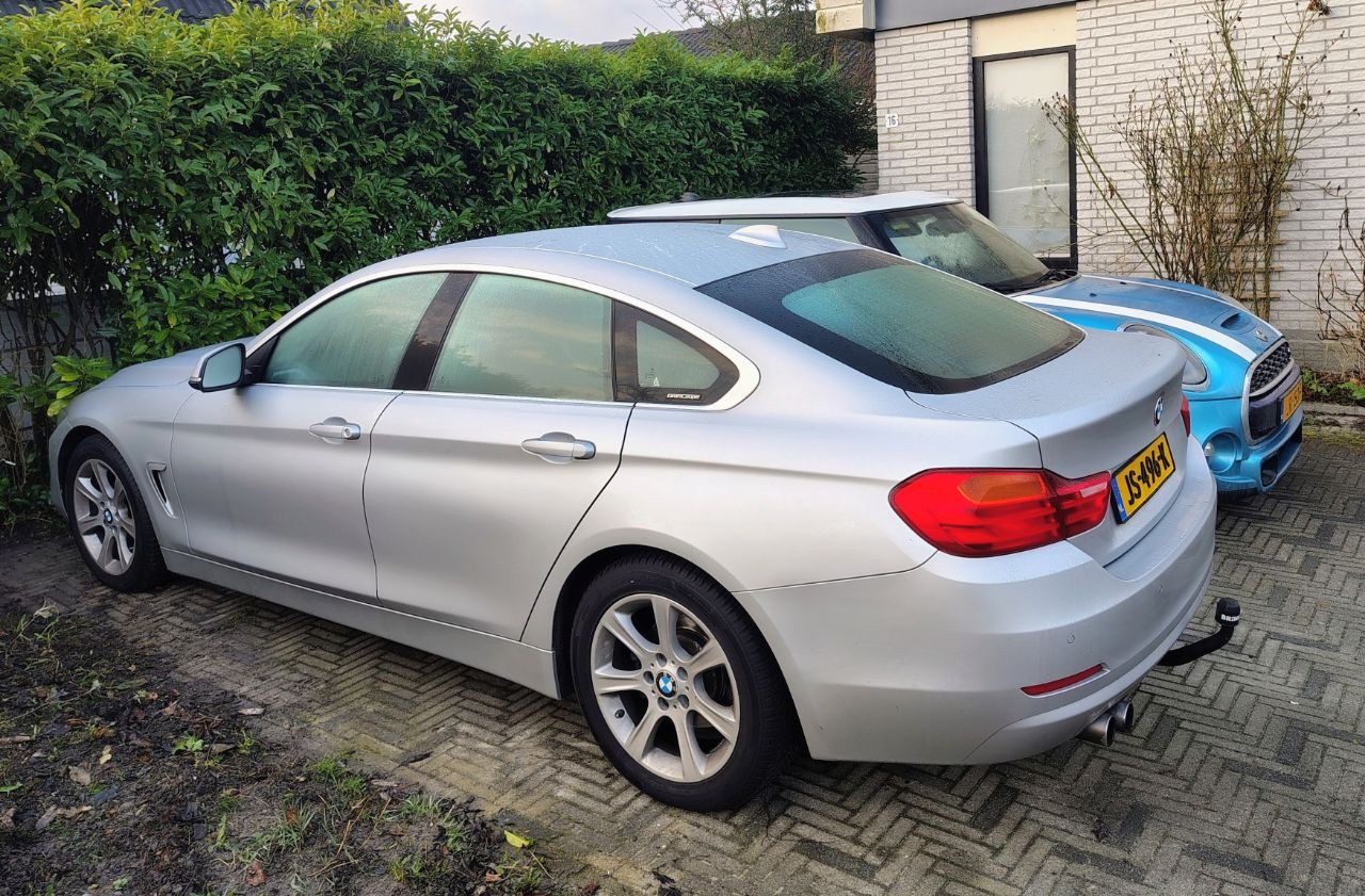

Ik heb een projectje gekocht te weten een 2016 420i met een kapot motorblok. Het huidige plan is om eerst de schade te inspecteren maar ik hou er rekening mee dat er een ander (onder) blok in moet. In eerste instantie lijkt dat niet zo’n thema qua aanbod maar er blijken toch best wat wijzigingen tussen de verschillende types BMW en Mini’s. Daarnaast heeft BMW de B48 natuurlijk ook doorontwikkeld in de loop van de jaren. Een B48 van een G20 past niet (zomaar?) in een F3x bijvoorbeeld. Momenteel ben ik zoveel mogelijk nummers aan het vergelijken van aanbouwdelen en cilinderkoppen om erachter te komen waar de verschillen en juist overeenkomsten zitten om zo mijn opties wat te vergroten.

Zal er wel ff een foto van maken morgen, vandaag het apparaat opgehaald met een dichte trailer voortgetrokken door Dodge Ram waar een 5.9 cummins diesel in lag. Das met 2,25 per liter diesel ook van een hele andere orde
De B48B20a heeft hoog compressie zuigers evenals de c, de B48B20b en d hebben lage compressie zuigers die van hogere kwaliteit zijn om meer boost te kunnen verdragen. De nummers van de drijfstangen en lagers moet ik nog ff vergelijken. Als het blok goedkoop klaar kan (alleen nieuwe lagers en eventueel een andere krukas) dan hou ik het gewoon op 420i 184pk spec denk ik maar als ik de kans krijg om te upgraden naar de B20b om er een 430i van te maken dan doe ik dat natuurlijk mits het financieel redelijk is. Zaken als de turbo en versnellingsbak zijn allemaal hetzelfde.

Ik vermoed een drijfstang lager en misschien daardoor ook de krukas, Cilinder 1 heeft iets minder compressie dan de rest die allemaal evenveel druk hebben dus misschien ook een zuiger kapot. Cilinders zijn bekeken met een camera (door Procar) en lijken onbeschadigd, olie liet ook ijzer slijpsel zien dus ik hoop dat de turbo ok is.

Sowieso moet ie open aan de onderkant om te bekijken wat de schade is. Ik verwacht een drijfstang lager maar als die goed blijken dan wordt het verder zoeken en zou het een kantelende zuiger kunnen zijn. Er komt echt wel een onheilspellend geluid uit het blok.
Heb een kale B48B20B gezien met 50kkm, niet heel goedkoop maar ook niet top dollar. Dan ben je wel klaar en heb je em op 430i spec.
Reparatie ingeschat is een andere krukas met wat pech, drijfstang lagers en een nieuwe zuiger. Dat gaat met wat pakkingen wel goedkoper zijn maar met de boel los moet je eigenlijk de distributie meenemen met 150kkm op de klok. Dan wordt het gat best klein want ook meer manuren en heb je geen upgrade.
Morgen ga ik ff wat op een rijtje zetten met wat prijzen erbij.

Inmiddels is een ander blok onderweg uit Duitsland, een 184pk B48B20A versie met slechts 48000km. Het blok was gedemonteerd vanwege een Vanos probleem dus ik ben benieuwd of ik dat kan verhelpen of dat ik alleen het onderblok kan gebruiken. In eerste instantie had ik mijn zinnen gezet op de 252pk B20B variant want.... 252pk. Echter zijn die natuurlijk best aan de prijs en vaak hebben ze ook al kilometerstanden waarbij het imho onverstandig is om de distributie (a 600,-) niet mee te nemen aangezien je het blok toch los in handen hebt. Uiteindelijk vond ik dat economisch niet aantrekkelijk genoeg. Je koopt een knappe 430i "al" voor 18k, dan moet je met een dergelijk project niet op 16 komen te zitten bij wijze van. Met 48000km verwacht ik dat ik geen zaken tegen kom welke versleten zijn, het blok is als defect verkocht met bijbehorende prijs en dus is het een B20A geworden.
Plan in eerste instantie is om bij het nieuwe blok te kijken of het Vanos probleem te verhelpen is. Daarna is de afweging... ga ik er een B20B motor van maken of niet. Als de kop er af moet dan wordt dat plan ook alweer een stuk aantrekkelijker want indien nieuwe zuigers dan moet immers de kop er ook af. Momenteel is het verschil financieel tussen de B20A en B20B met nieuwe Mahle zuigers zo'n 800,-, wil ik ACL drijfstanglagers toevoegen dan komt er 150,- bij, ga ik de kop hergebruiken dan slinkt het verschil weer met 225,- Het gereedmaken van het blok ga ik zelf doen maar belangrijk voor mijn huwelijk is dat dit niet een te groot project wordt
