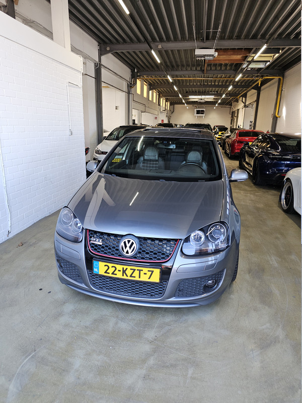

Per toeval kwam ik een Editie 30 tegen op Marktplaats. Stond te koop als "Mooiste van Nederland" in de kleur United Grey (LA7T) de wagen is echt bomvol kwa opties. En gezien de historie in Nederland (2 eigenaren) Duitsland (1 eigenaar). Alle facturatie die erbij zat en leuke speclist aan upgrades. Iets wat voor mij zeker wel een meerwaarde heeft, mits de juiste kwaliteit. Omdat ik veel toch zelf zou aanschaffen.
Zo stond hij erbij bij aanschaf (Mei 2025):
En 20 minuten later stond die op naam:

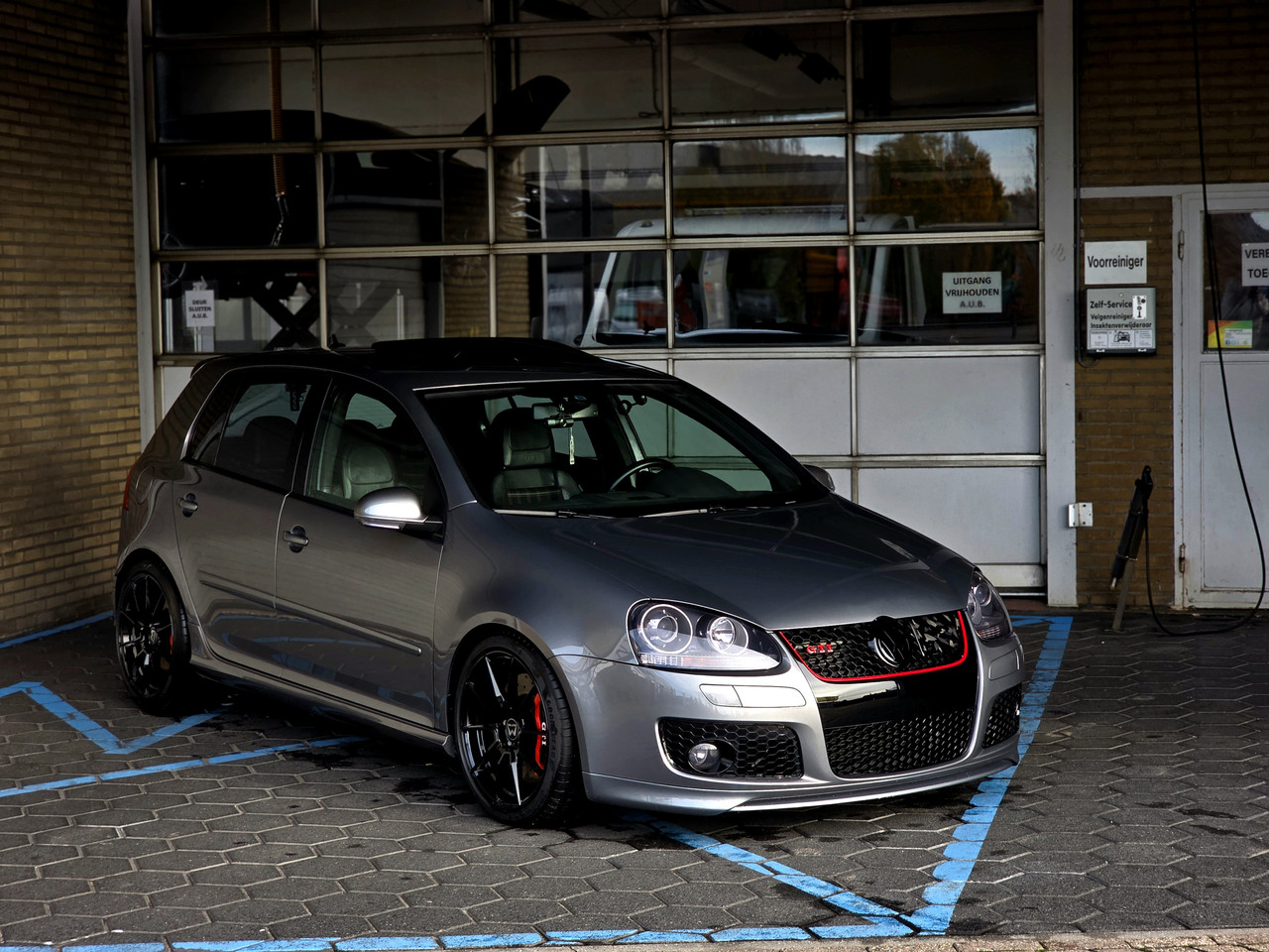

Momenteel staat de Editie 30 er zo bij:
De auto staat in een SAM+HPC coating van Labocosmetica met een 4 jarige standtijd. Deze wordt goed bijgehouden uiteraard. Ook zijn alle kunstofdelen rondom de auto voorzien van Gyeon Trim. Met een standtijd van 3 jaar. Dit laat de auto weer echt als nieuw ogen. Het is voor mij geen beater, er zit veel liefde en aandacht in de wagen om hem zo te krijgen als die nu is. En het is nog teveel auto. Om hem volledig over te zetten naar een trackday auto.

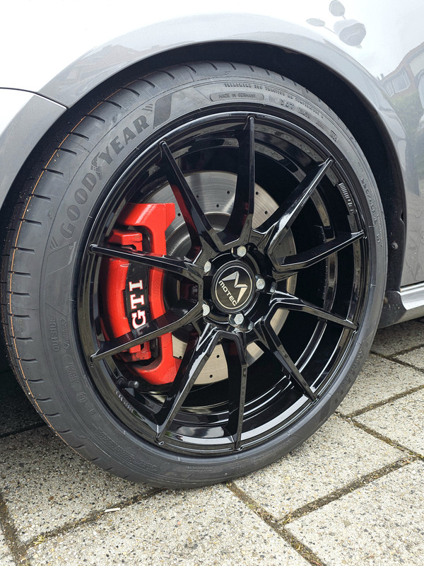

Allereerst begonnen met de velgen + banden. Er zaten 18" 7.5J Detroits onder a 13.1kg per velg. Hier heb ik nieuwe Motec Ultralights 18" 8J onder gelegd van 8.7kg per velg. Een mooie reductie van het roterende gewicht. Dit was een set van 8J ET40 rondom. Perfect fitment. Maar omdat ik er semi slicks omheen wil hebben. De voorste naven met 5mm afgedraaid. De voorvelgen wegen nu 8.3kg.
Momenteel heb ik er Goodyear Eagle F1 AS6 onder gelegd. Hier wil ik Toyo R888R onder leggen. Ik weet dat puur voor een trackday een AR1 een betere keus kan zijn. Enkel de R888R zijn direct fired up, dit omdat het ook een straat auto blijft momenteel. Ze grippen direct. Daarnaast ken ik de band erg goed. En vind de wang ook erg fijn.
Op de foto is al te zien dat het geen originele remmerij is. De normale GTI is geleverd met 288mm op de vooras en de Editie 30 met 310mm op de vooras. Dit zijn S3 8P remmen, zelfde formaat als de R32 met 345mm op de vooras en 310mm op de achteras. Daarnaast heb ik de wagen voorzien van Motul RBF660 remvloeistof. Ook is de rembooster en onderdrukpomp vervangen. En daarnaast alle vacuumleidingen. Voor nu is dit goed. De wagen remt zeer goed. Ook als ik hier op de platteland wegen de wagen eens goed gebruik. Enkel zal ik eerst een trackday moeten doen om te weten of ik dit later wil/moet upgraden.

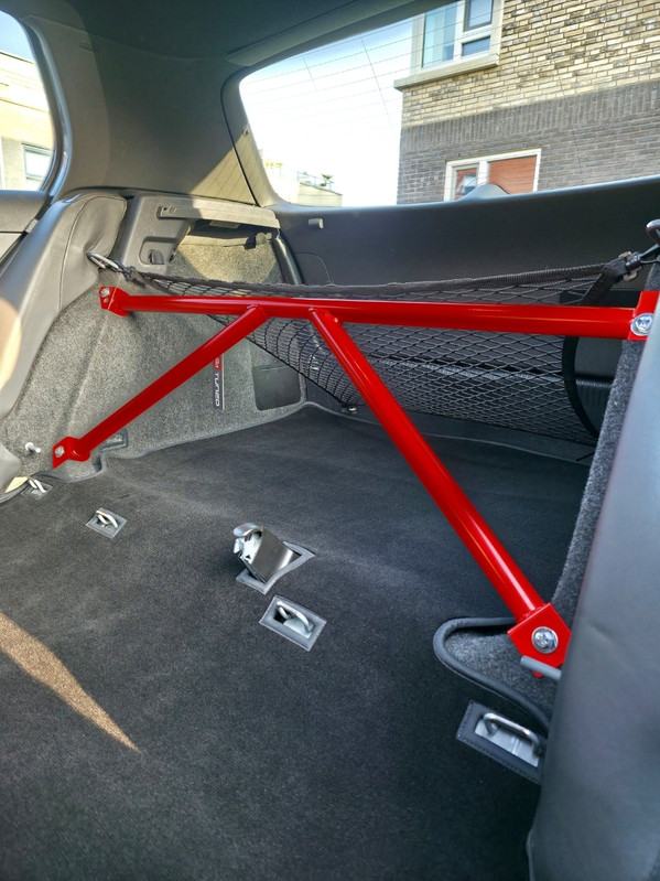

Hierna van Ultra Racing, 3 chassis braces geplaatst. Voor, midden & achter. Allemaal onderop de auto. Ook dit hielp en je voelt dat de wagen al 80% naar wens is kwa stuurgedrag. Enkel de 2 problemen van hierboven waren nog steeds aanwezig. En dit bepalen helaas het overgrote deel van het karakter van de auto.

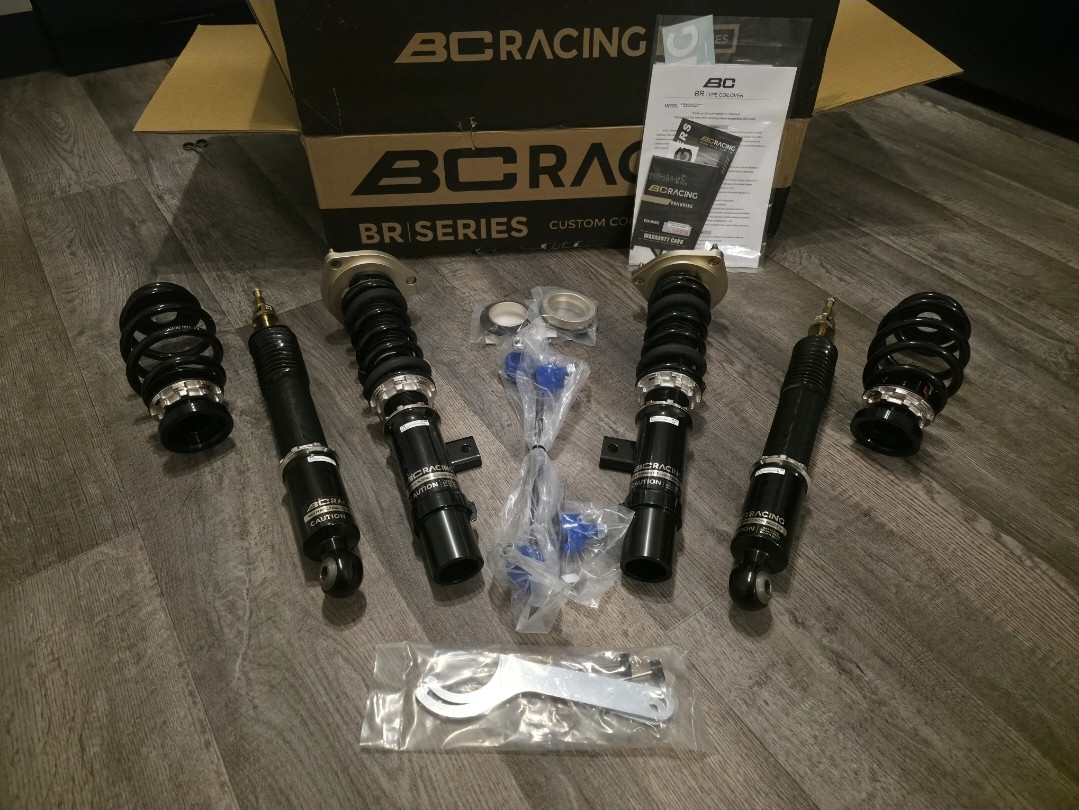

Hierdoor kwam ik gewoon tot de conclusie dat deze schroefset het niet is voor mij. Ja het is een dure €1500+ schroefset. En voor vele echt een perfecte set. Ik heb dit platform eerder gereden. Waar ik tot op de puntjes de wagen kon sturen. Met minimale upgrades. Nu op deze wagen met zoveel upgrades krijg ik het niet voor elkaar. Naar wat ik verlang van de auto. En het zit 100% in de damping/veerconstante van de Eibach set.
Ben op forums gaan lezen en in de UK een paar topics gevonden met exact deze set. Die liepen tegen hetzelfde probleem aan. Dit zijn wagens die dus ook richting trackday's gaan. Dus ben eerst gaan kijken wat is er allemaal te koop. Enkel geeft bijna geen enkel merk de veerconstante vrij. Na wat aanvraag gedaan te hebben. Zag ik bijvoorbeeld AP 4.3kg voor 4.1kg achter. Dit zou zeker te licht zijn. En vele vinden AP al stug bijvoorbeeld. Dus bij de normale man is er vaak weinig info op te vragen.
Op de Leon had ik een Triple S set. Ja budget, ja niet track bestendig. Maar kwa rijgedrag op de poten was die perfect. De auto deed precies wat ik ervan verlangde en was voorspelbaar & consistent. Nooit wheelhop, kon goed de limieten in bochten aanvoelen ook bij 200+kmh. Enkel met de Editie 30 wou ik geen budget parts. Omdat alles gewoon premium is wat op de auto zit.
Gekeken naar ST en BC Racing. De ST set sprak me niet echt aan. BC Racing daarintegen wel. Vooral door het makkelijke aanpasbare aan de schroefset. Erg duidelijk wat er geleverd word. Ik heb voor de BR-RA set gekozen. De 7kg/6kg set. Maar ik twijfel om de vooras te voorzien van 8 of misschien 9kg voorveer. Hier ben ik nog niet over uit. Deze is in hardheid verstelbaar en voorzien van camberplates. Beide een must voor mij.

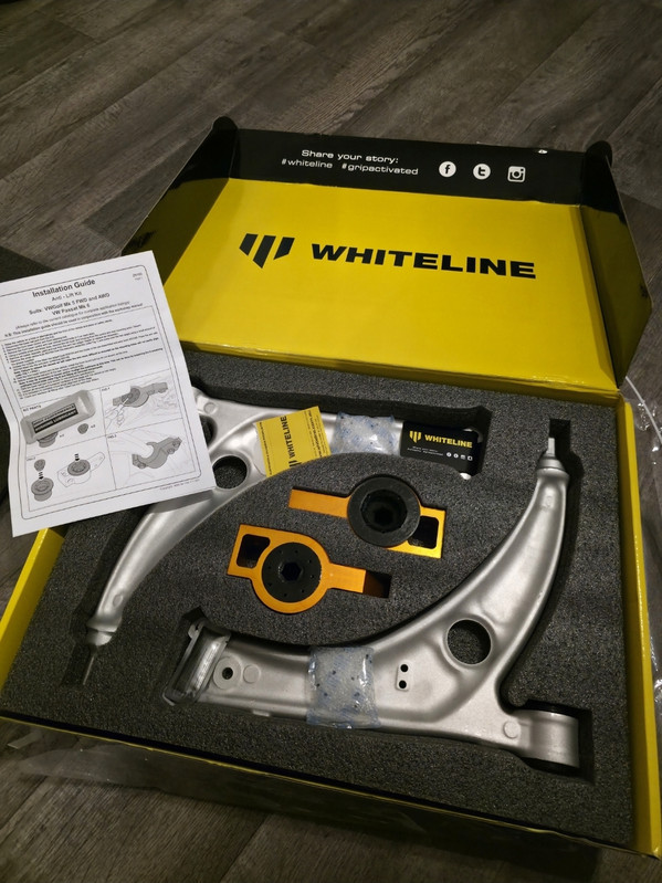

Tevens heb ik ook van Whiteline een kit besteld met aluminium draagarmen, icm zwarte pu rubbers en een nieuwe anti lift kit. Deze zijn ook voorzien van zwarte pu rubbers. Daarnaast heb ik van DingerDevelopments uit de UK nog een subframe deadcenter kit liggen. En zal ik een set bestellen voor de complete achteras. Zodat elke draagarm/stang nieuw is en voorzien van paarse pu rubbers.
Dan zal het complete onderstel vernieuwd zijn. Alles is dan geupgrade. En zal dat zeker voor de paar trackdays die ik wil pakken dit jaar voldoende zijn.

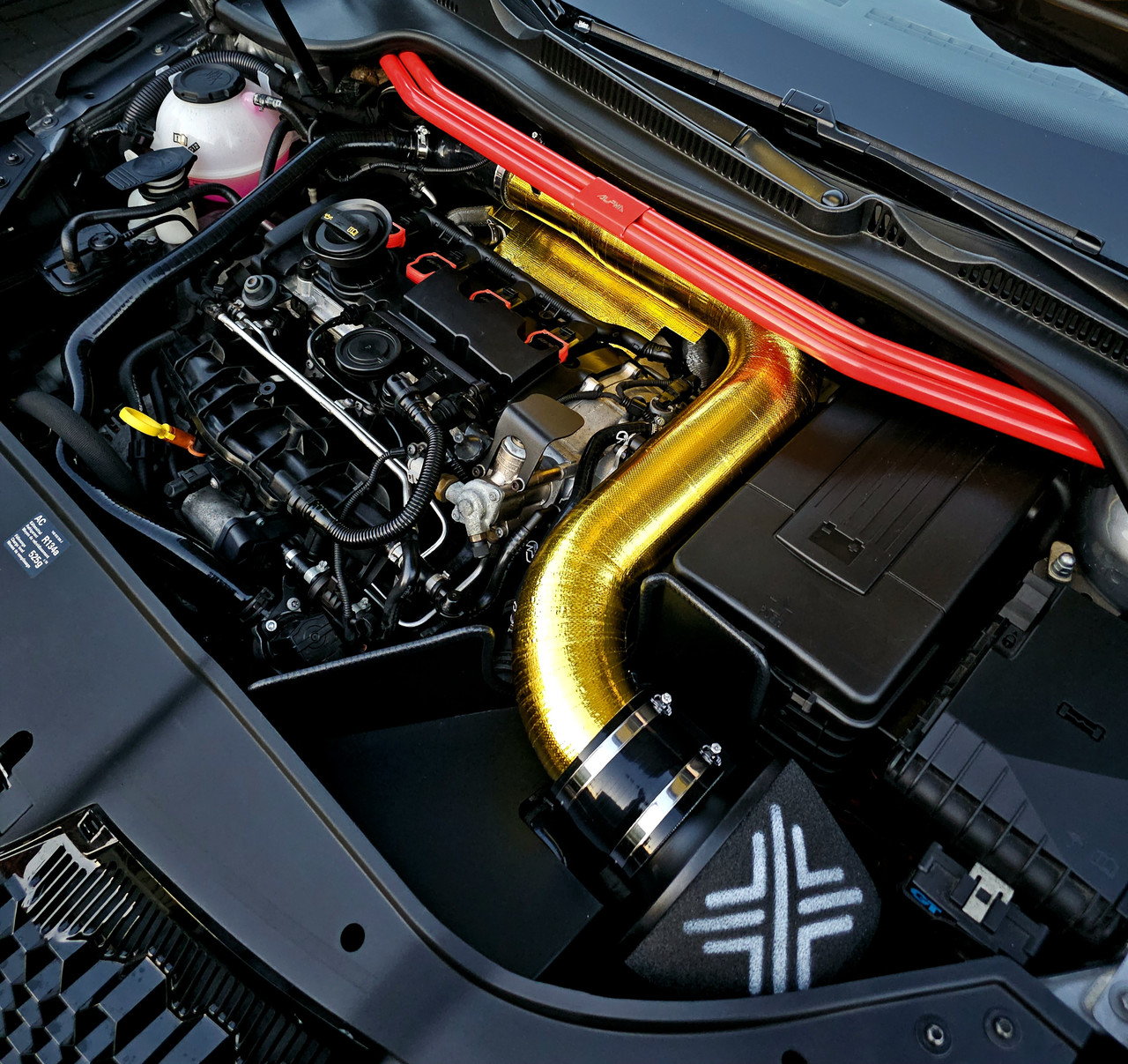

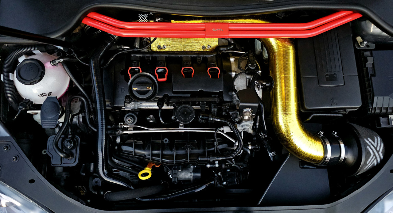

Motorisch is die in orde, temperaturen blijven laag, rijd momenteel met Motul 5W40. Dit zal ik misschien met een trackday verversen naar Motul 5W50. Door alle maatregelen om heatsoak etc tegen te gaan. Denk aan de tropenroosters, 80 graden thermostaten, heatwrap, forged carbon intake duct. Blijft de olietemperatuur laag. Deze blijft bij normaal rijgebruik op 83 graden. Hij is zeer snel op 79 graden. Binnen een paar minuten. En dan blijft die hangen op 83/84 graden. En koelvloeistof temp ook 84 graden. Beide erg laag. Met sportief gebruik, lange stukken doorrijden op de snelweg. Klimt de olietemp naar 88/92 graden. Maar zakt ook weer snel terug als je normaal rijd.
Tevens de gouden heatwrap heeft mijn verwachtingen overtroffen. Ik had gemeten met een infrarood thermogun:
Verschillen: (links zonder & rechts met heatwrap)
- Luchtfilter: 40.6 & 44.8 graden (+4.2 graden) (beide geen wrap)
- Intake naast blok: 50.2 & 36.1 graden (-14.1 graden)
- Intake achter cil4: 75.6 & 57.8 graden (-17.8 graden)
- Intake bij lmm: 90.2 & 64.0 graden (-26.2 graden)
- Hitteschild midden: 119.0 & 56.3 graden (-62.7 graden)
- Hitteschild hoek (heetste punt): 125.2 & 58.6 graden (-66.6 graden)
Er waren comments over dat de kleur ook de nauwkeurigheid van de meting kon beinvloeden. Dit kan ik begrijpen uiterraard. Enkel eerst kon je de strutbar niet eens aanraken omdat die te heet was na een stuk rijden. Laat staan je intake buis of zelfs nog het hitteschild boven je turbo..
Het hitteschild was zelf altijd 120-130 graden. En dit kon je nooit met je hand aanraken. Nu kan ik na een rit van 30 minuten mijn hand op het hitteschild leggen. Dus daaruit geloof ik de metingen ook wel.

Hierbij nog de complete speclist. En daarbij de winsten behaald sinds aanschaf. Daarnaast heb ik de eerste post aangepast. En om het overzichtelijk te houden. Zal ik daar verder de speclist updaten.
- Golf MK5 Editie 30 DSG
Motorisch & Uitlaat:
- 2.0 TFSI (BYD) (EA113)
- Marvin Stage 2+
- Motul 5W40 8100 X-Clean
- Littco K04 anti surge core
- Alpha competition turbo muffler delete
- Hogedrukpomp Autotech (HPFP)
- Hogedrukpomp 5mm mod (HPFP)
- Hogedrukpomp guard (HPFP)
- TTRS lage druk pomp (LPFP)
- RS4 ventiel (OEM)
- Pipercross PK380 intake (90mm)
- Custom hitteschild
- Bartek race intercooler
- VIS Motorsport balansas delete
- APR red top bobines
- NGK BKR8EIX bougies (0.65)
- GFB DV+ T9351
- 4 bar mapsensor
- Intake DV silicone slang
- Thermostaat (80°c)
- JN Racing siliconen koelslangen
- Koelvloeistof dop zwart (MK7 GTI)
- Ruitenvloeistofdop zwart
Versnellingsbak:
- DSG (DQ250)
- DSG tune (Marvin)
Uitlaatsysteem:
- Miltek 3" downpipe
- Miltek 2.75" Hi-flow cat
- Miltek 2.75" non resonated catback
Onderstel & remmen:
- MK6 R20 stuurhuis
- Eibach Pro Street S schroefset
- Eibach anti roll bar voor (street)
- Eibach anti roll bar achter (track)
- Eibach koppelstangen
- Alpha Competition strutbrace voor (boven)
- K-brace achter (boven)
- Ultra racing strutbar voor (onder)
- Ultra racing center subframe brace (onder)
- Ultra racing strutbar achter (onder)
- Powerflex Anti lift kit (paars)
- Powerflex dogbone paars (pff85-504p)
- Powerflex dogbone paars (pff85-505p)
- S3 8P remmerij 345mm voor (Brembo Xtra)
- S3 8P remmerij 310mm achter
- Motul RBF 660 remvloeistof
Velgen & banden:
- Motec Ultralight 18x8 et45/40 (8.3kg & 8.7kg)
- Goodyear Eagle F1 AS6 (225 40 18)
Exterieur:
- Smoked koplampen
- Smoked mistlampen
- GTI grille hoogglans zwart
- Ondergrille hoogglans zwart
- Gravity+ Composites intake duct (Forged carbon)
- Custom3dBadges Edition 30 badge (Forged carbon)
- Tropenroosters hoogglans zwart
- VW logo hoogglans zwart voor
- VW logo hoogglans zwart achter
- Rood zwart GTI embleem grille
- Rood zwart GTI embleem achter
- Steenslag guards achter
- Bosch Aerotwin ruitenwissers
- Wiper delete B2K
- Puddle lights LED
- Kentekenverlichting LED
- Wielnaven gespoten
Interieur:
- E-MFA Kufatec oil temp, kvs temp
- RCD 330+ android carplay
- CM Customs/Vipez hemel bekleding
- CM Customs/Vipez A/B/C stijlen
- CM Customs/Vipez DSG pook
- Clubsport rear seat delete mat
- Zwarte dimmende binnenspiegel
- Facelift stuur (losse knopjes)
- Forged carbon F1 flippers
- Compleet interieur LED verlichting
- W8 verlichting
- X---ion 200 Audio
Overig:
- LaboCosmetica #SAM + #HPC Pro Ceramic Hydrophobic Coating (min 4 jaar / 60dkm)
- Gyeon Trim Evo (trim + rubbers) (min 3 jaar)

Volgende modificaties die op de planning staan:
- BC Racing BR-RA schroefset (incl camberplates)
- Whiteline aluminium draagarmenset (zwarte pu)
- Whiteline Anti lift kit (zwarte pu)
- TA Technix 10 delige kit achter (paarse pu)
- Dinger Developments subframe deadcenter kit
