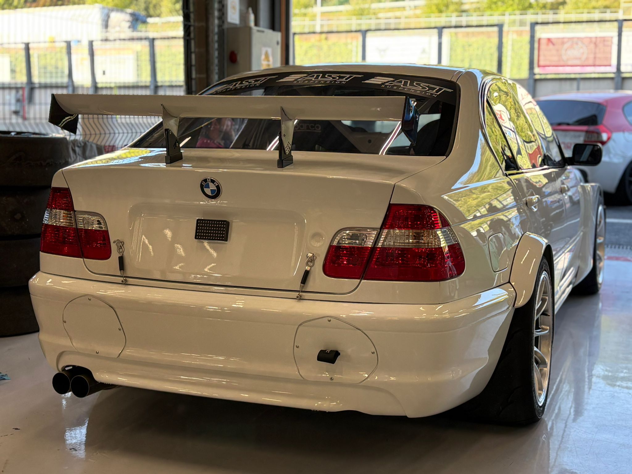

E46 sedan met uitgebreide laskooi M54B30 5 bak 1080kg.

Bjeffindividual schreef: 22 okt 2025, 17:31 E46 sedan met uitgebreide laskooi M54B30 5 bak 1080kg.
Dat is wel heel netjes!!! Dat lukt niet zomaar. Strippen is niet voldoende.

Chassis volledig ontlakt en alle delen polyesyter, dan de draagarmen alu en ik rij bewust met de 5 bak van getrag vanwege het lagere gewicht.
Ik zou nog iets kunnen winnen door naar een ATL tank te gaan en polyester vervangen voor Carbon. Mij te duur voor de hobby.
