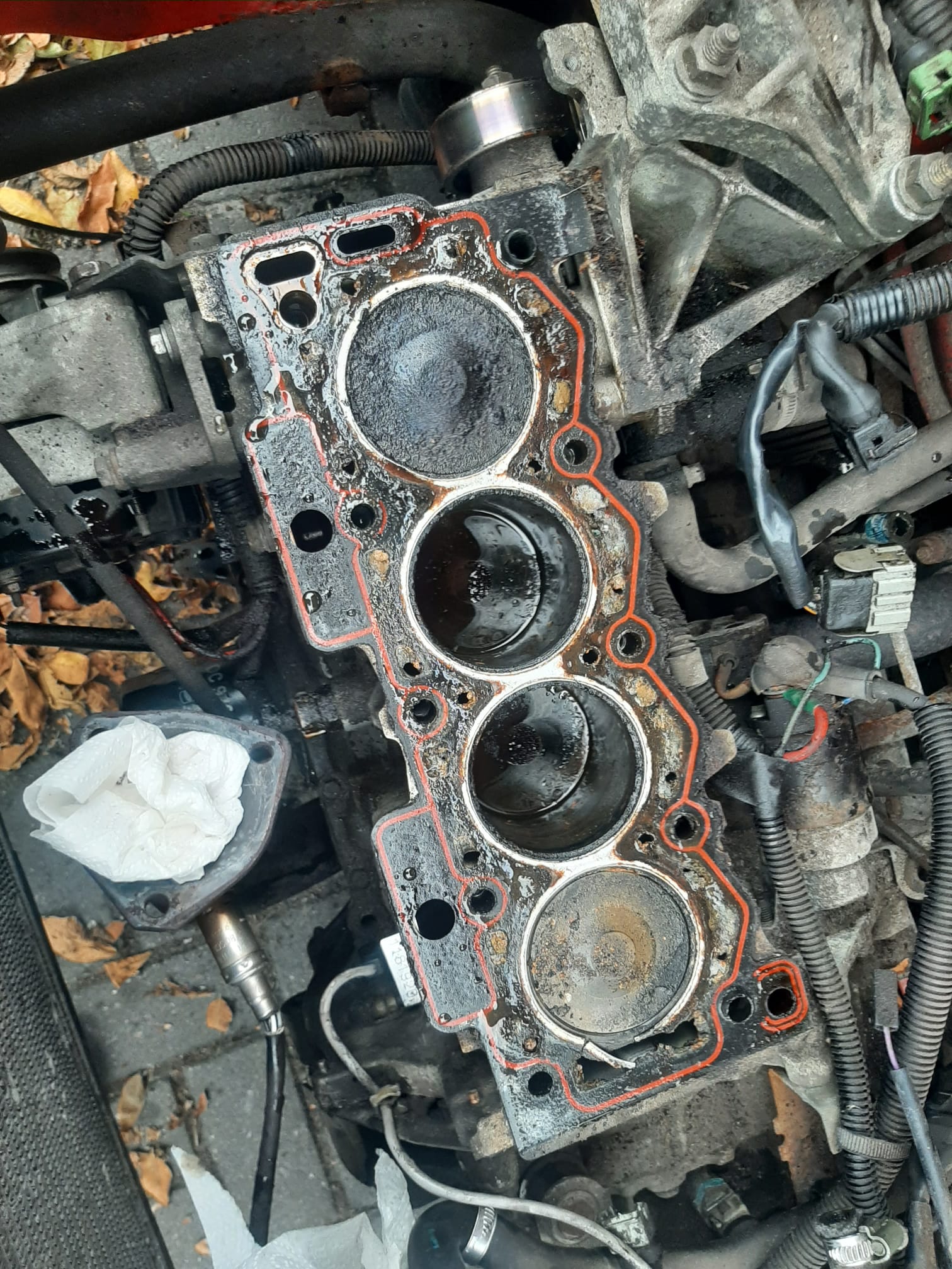

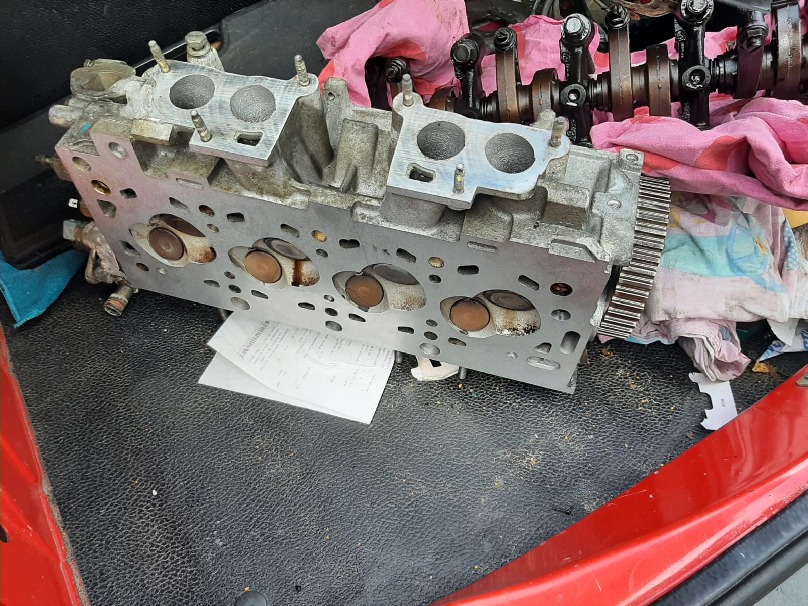

Ik heb sinds ik mijn 205 (1991 TU blok 1,124cc motorcode HDZ) heb 8000km gereden, lange en korte ritten. Na een rit van 35 minuten, ben ik geparkeerd, ik wil 1 uur later wegrijden en de auto start niet... Na wat pogingen start hij moeizaam, en komt er witte rook uit, de auto liep niet lekker en miste echt power.
Het koelvloeistof peil was 0L in combinatie met de witte rook, dus ik heb de koppakking vervangen (die bleek ook lek, veel vocht in cilinder 2-3). Ik heb de kop later vlakfrezen, nieuwe kopbouten, distributieriem, bougies en vloeistoffen vervangen. Allemaal volgens het handboek (Haynes Peugeot 205 monteurs handboek). Echter is het probleem exact hetzelfde gebleven (start zeer lastig, dichte witte rook, en de motor loopt zichzelf dood). Onderstaand filmpje van moeizaam starten, en hoe hij dood loopt. De motor klinkt ook flink lager dan normaal.

Montage fout? klinkt toch alsof er nog steeds kvs in de cilinders terecht komt.

Zou inderdaad kunnen. Ik heb de oppervlaktes schoongemaakt met schrapers en remmenreiniger. Pakking kan er maar op 1 manier op. Ik heb nieuwe bouten gebruikt, en de juiste aanhaal procedure gevolgd. Is het dan misgegaan bij schoonmaken (onopgemerkte krasjes in het blok (niet de kop) )?
Waar zouden meer montagefouten kunnen zitten?
Ik realiseer me nu ook dat ik de pakking droog heb gemonteerd, is dat mijn fout geweest wat nu tot zulke problemen leidt?

Misschien een scheurtje ergens in de kop

Kan idd ook heb je de kop naast laten vlakken ook laten afpersen voor controle op scheurtjes?

Nee, dat heb ik niet laten doen. Als ik hem laat testen en hij is lek, valt dat te repareren?

Hangt af van de scheur waar en hoe groot als er een lek wordt ontdekt.

Heb je gekeken of de kop überhaupt recht is nog?
Droog monteren van pakking kan.
