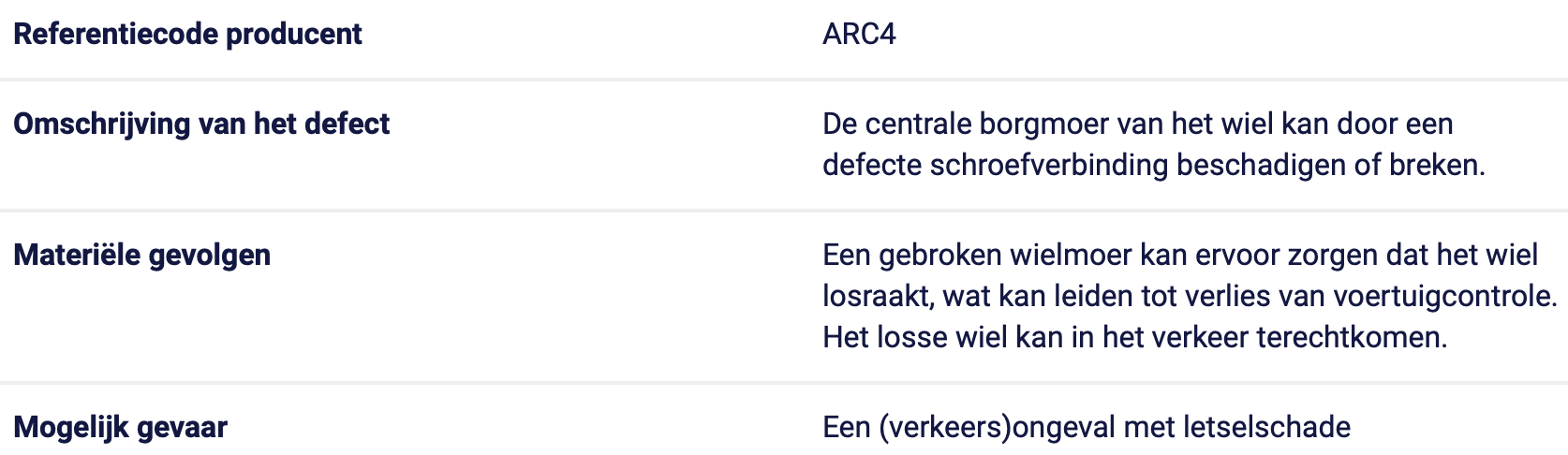

1795kg op de site en rdw geeft 1525kg rijklaar aan, beetje slordig van PCG..... en er staat nog een terugroepactie open.

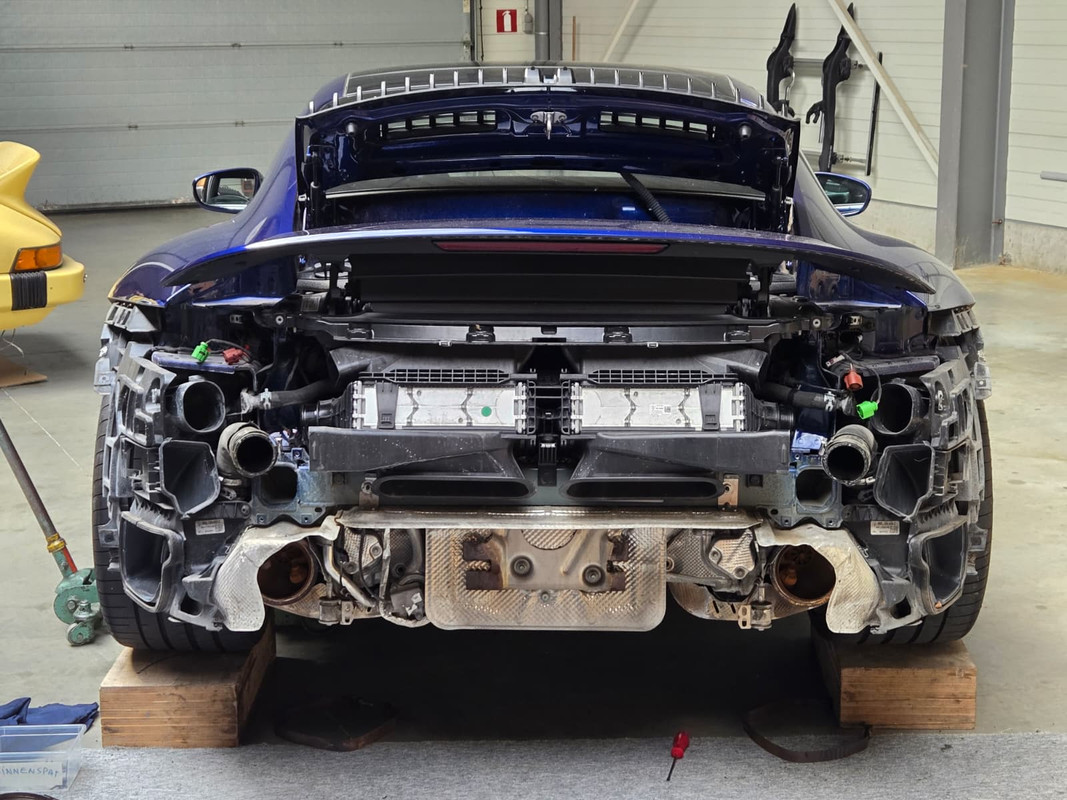

Kan dat gewoon, de OPF weghalen?
Geen nadelen? Neem aan dat garantie wel vervalt dan?

Tom schreef: 19 sep 2025, 10:02 Kan dat gewoon, de OPF weghalen?
Ligt meer aan de dealer.. normaal krijg je meteen foutmeldingen maar als je 'iets' meer uitgeeft aan een goede upgrade omzeilen ze dat in de pijp met drukverschillen. De auto weet niet beter en denkt dat er een nieuwe OPF is.
Was idd vrij veel werk.. moest heel veel van de auto af.

Maar wel nette upgrade als je idd niets uit hoeft te coderen voor de OPF delete!
