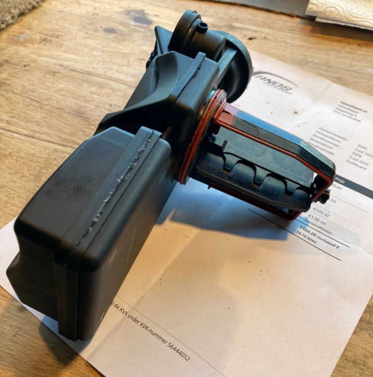

Bericht door RJK » 07 jul 2025, 19:58

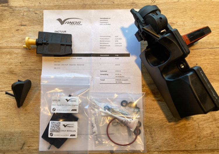

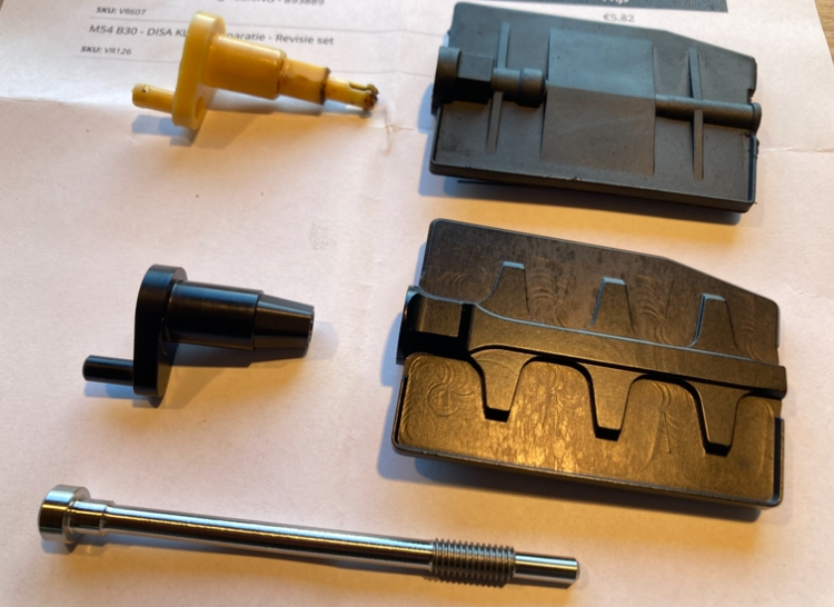

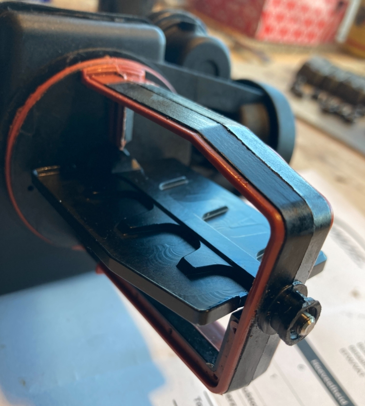

Disa setje ontvangen.
Het originele spul is kunststof. De vervanging metaal. De lange bout vervangt het losse pennetje.
En weer in elkaar.
Pasvorm is prima.

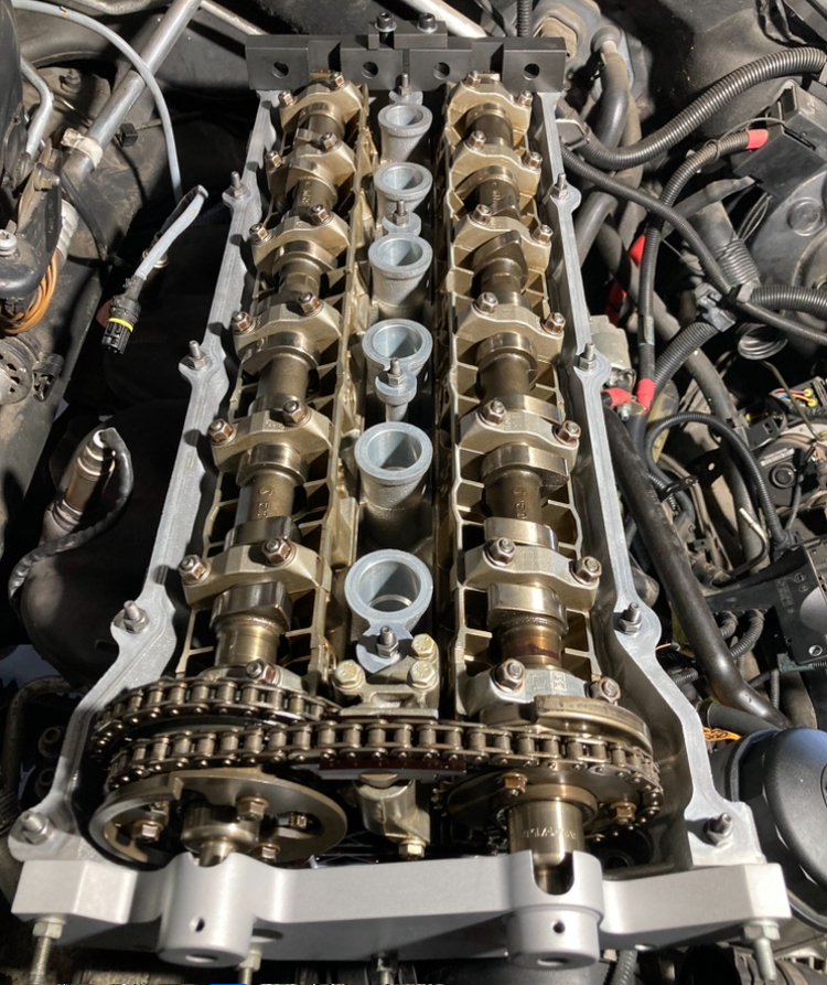

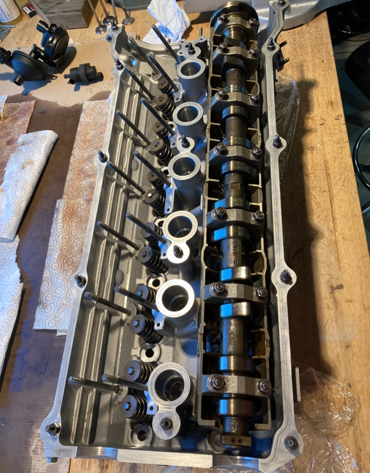

Re: BMW Z4 3.0
Bericht door RJK » 09 jul 2025, 22:44

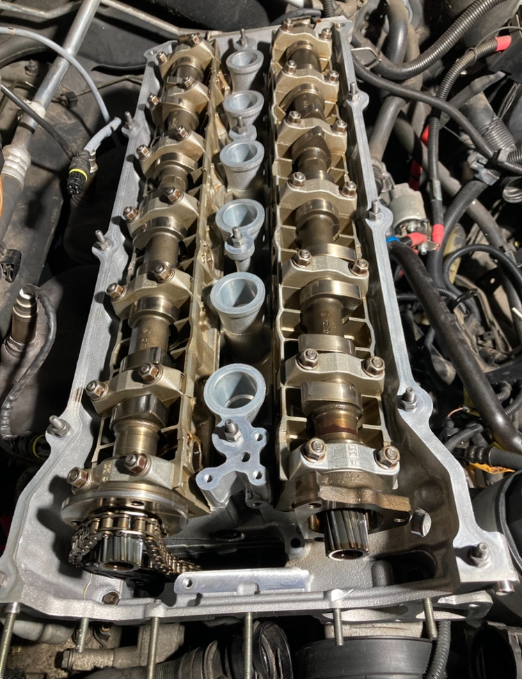

Kreeg vanmiddag een belletje.

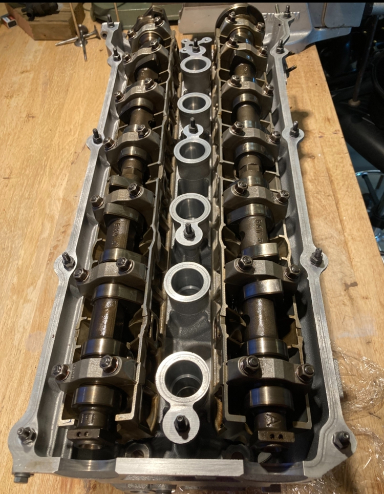

Eerste nokkenas er weer in. Op zich niet heel veel werk, maar alles goed schoonmaken gaat toch best wat tijd in zitten.
Tweede ook.
En hup. Weer een frisse kop.

Ziet er erg clean uit allemaal!
Berichten: 4861
Re: BMW Z4 3.0
Bericht door SlowCo » 09 jul 2025, 23:10
Toch jammer dat er na zo'n revisie nog steeds vier kleppen loszitten... :tooth:

Emiel
Berichten: 4337
Re: BMW Z4 3.0
Bericht door Emiel » 10 jul 2025, 11:08
Lekker. Nokkenassen met olie/smering gemonteerd of straks even zonder injectie eerst druk olie druk opbouwen ?
Leuk project dit zo. Heb je goed gekocht en lekker aan het sleutelen.
RJK
Berichten: 3749
Re: BMW Z4 3.0
Bericht door RJK » 10 jul 2025, 11:57
Uiteraard alles dik in de motorolie gezet tijdens montage. Als straks alles gemonteerd is start ik de motor eerst even met de injectoren afgekoppeld tot olielampje uit gaat.
