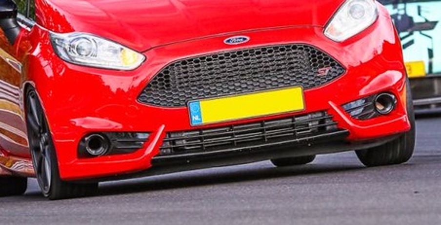

Maar, voor de goede orde. Je hebt de bumper aangepast door een soort van air dam te verwijderen en je hebt er een maxton spoiler op geplaatst die horizontaal voor de bumper uitsteekt. Daarnaast heb je een aluminium radiator geplaatst die een grotere koelcapaciteit moet hebben. Wat het heeft opgeleverd is een auto die juist eerder verhit op het circuit. Dan zou ik niet nog een aanpassing toevoegen maar juist trouble shooting in de bestaande cascade van aanpassingen om te beginnen met die air dam terug te plaatsen in de bumper.
Een lagere temperatuur thermostaat heeft mi.i alleen maar zin als er voldoende capaciteit is om naar die lagere temperatuur terug te koelen. Anders heb je slechts dat die iets eerder open gaat en je de ''oververhitting'' 5 minuten uitstelt op het circuit.

+1..HSR schreef: 09 mei 2025, 11:01 Maar, voor de goede orde. Je hebt de bumper aangepast door een soort van air dam te verwijderen en je hebt er een maxton spoiler op geplaatst die horizontaal voor de bumper uitsteekt. Daarnaast heb je een aluminium radiator geplaatst die een grotere koelcapaciteit moet hebben. Wat het heeft opgeleverd is een auto die juist eerder verhit op het circuit. Dan zou ik niet nog een aanpassing toevoegen maar juist trouble shooting in de bestaande cascade van aanpassingen om te beginnen met die air dam terug te plaatsen in de bumper.
Zoek de verschillen en kleur de plaatjes. Wat heb je allemaal verwijderd uit/achter de bumper, behalve de extra gaten. Heb je airducting rond de intercooler verwijderd of bodemplaten zodat de luchtstroom nu anders is geworden? Kan de lucht nu om de radiateur heen?
Eerst een stap terug voordat je dingen toevoegt.

Over het ontstane koelingsprobleem: Mitsubishi/Ralliart heeft bij de Evo's altijd redelijk wat leesvoer en informatie gedeeld oa. over ducting naar remmen, luchtkoelers, vloeistofkoelers etc.. Evo's hebben vrij grote openingen in de voorbumper en het wegleiden van die lucht is de sleutel om de koelelementen goed of beter te laten werken >> de bekende luchtuitlaat voor in de motorkap. Lucht erin en de warme lucht er zsm weer uit. Bijvoorbeeld vanaf de Evo 7 is de luchtuitlaat in de motorkap uit één geheel ipv 2 delig. Dit levert iets meer flow onder de motorkap.
Mijn aanname voor zover het iets waard is: door het aangepaste front komt nu zoveel lucht naar binnen dat het zich ophoopt onder de motorkap en dat de flow door de koelelementen erg beperkt is, dus het koelend vermogen is veel minder. Dus naast het koelwater zal ook de inlaattemperatuur (veel) te hoog worden met mogelijk dets tot gevolg. Motorkap aan de achterkant 'liften' is een snel gerealiseerd en je zou het ook snel moeten kunnen zien of het werkt of niet.
Succes!

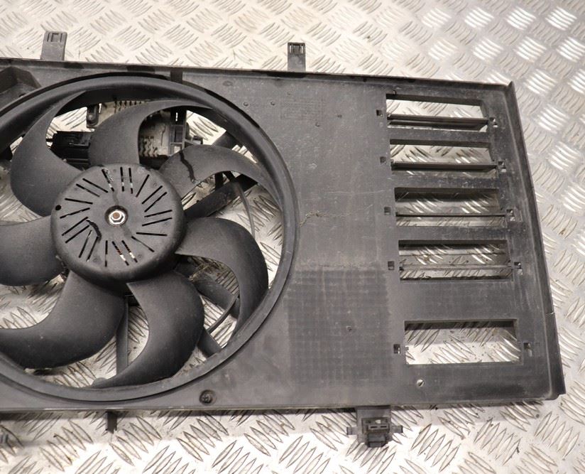

De radiator schrout van een ST lijkt mechanische klepjes te hebben om (overdruk?) af te kunnen voeren.
Dit is niet actuator gestuurd, maar compleet analoog neem ik aan?
Kunnen die klepjes nog 100% open met de nieuwe radiator?
Doe je daar ook aan, of gebruik je tot nu de info van het normale scherm?

Geen idee hoe en of die gestuurd worden, maar een van de koelslangen zit er wel tegenaan

Als je er makkelijk bij kunt, zou ik alle 5 de klepjes loshalen.
Als het dan verbeterd, zou je nog een gebruikte schrout aan kunnen passen om nog meer door te laten.

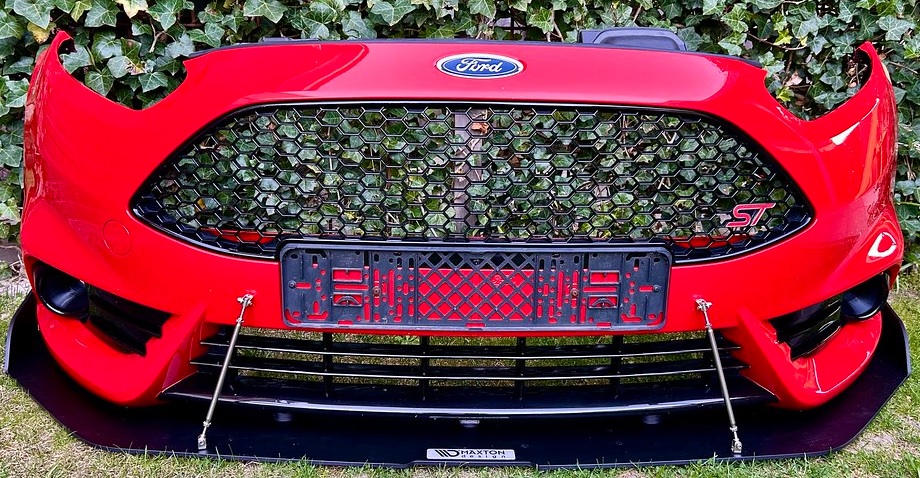

Met je rooster wissel, komt er zeker 30-40% meer lucht door. En dan moet ook (zo snel mogelijk) weer weg als het zijn ding gedaan heeft.

Ik ben er van overtuigd dat het komt door die 2 spijltjes die vanaf je bumper naar die maxton splitter gaan.
- Berichten: 45050
Re: 2014 Race Red Ford Fiesta ST
Ik zou die sticker in het midden ook niet onderschatten.

Klinkt logisch, dus meteen maar even geprobeerd. Twee van de drie bovenste konden niet open omdat ze tegen koelslangen aan kwamen. De vierde van boven was al eruit en de onderste kan ik niet zien maar kan ik ook niet bij. Die bovenste drie maar meteen eruit gehaald toen ik toch bezig was. Was wel een gevecht want er is maar weinig ruimte maar het is gelukt!smiley schreef: 13 mei 2025, 23:53 Het blijft een beetje koffiedik kijken omdat er hier weinig ST's zijn die ook nog circuit rijden.
