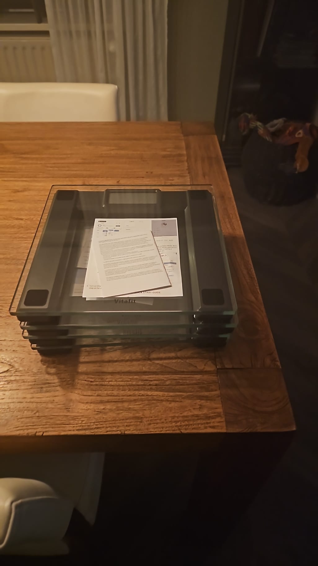

En omdat niemand een weegset te leen heeft heb ik maar zelf een weegset gekocht :blink:
Gewoon 4 personenweegschalen a 13,99 per stuk die tot 250 kilo gaan, daar moet het mee lukken :lollerdelol: :lollerdelol:

Ik had gehoopt om onder de 800 kilo uit te komen, maar met 32 liter benzine, alle vloeistoffen erin, zonder bestuurder zit die nu op 839 kilo.
Valt me dus eigenlijk best een beetje tegen :tooth:
Omdat die voor natuurlijk wat zwaarder is dan achter kan ik hem niet met bestuurder uitwegen, had nu voor nog 4 kilo over voor het einde van de weegschaal :lol:

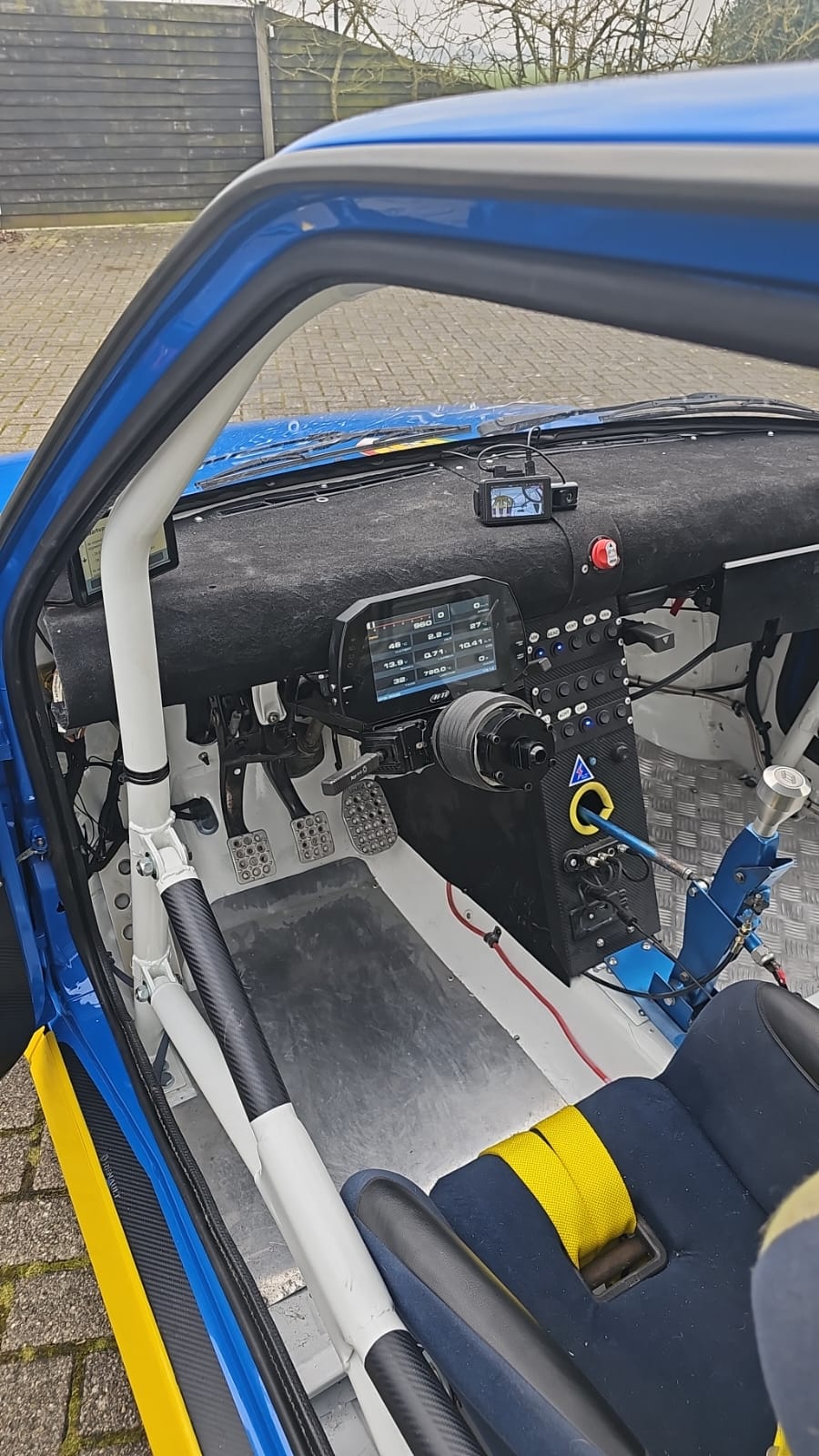

Net samen met Albi de laatste puntjes op de i gezet betreffende het AIM Dash.
De versnellingen ingeleerd, alleen achteruit geeft die nog niet goed aan (op te lossen door de potmeter in de bak te verdraaien)
Maar aangezien de bodem er daarvoor onderuit moet doe ik dat als dat toch een keer moet (achteruit ga ik toch niet veel gebruiken) en hoef ik niet te zien in het dash.
En de schakellampen aangepast de laatste stond op 7000 en dat is voor dit blok echt zon beetje de max, dus deze teruggeschroefd naar 6700, dan heb ik nog iets tijkd en ruimte om te schakelen.

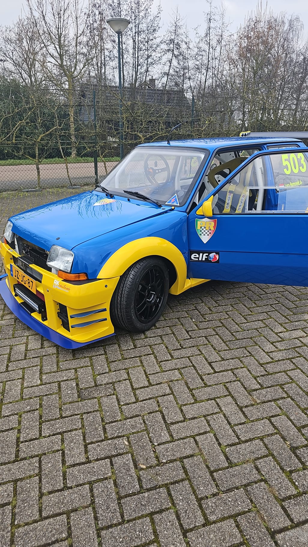

Berichten: 30325
Re: de Racevijf, apk klaar

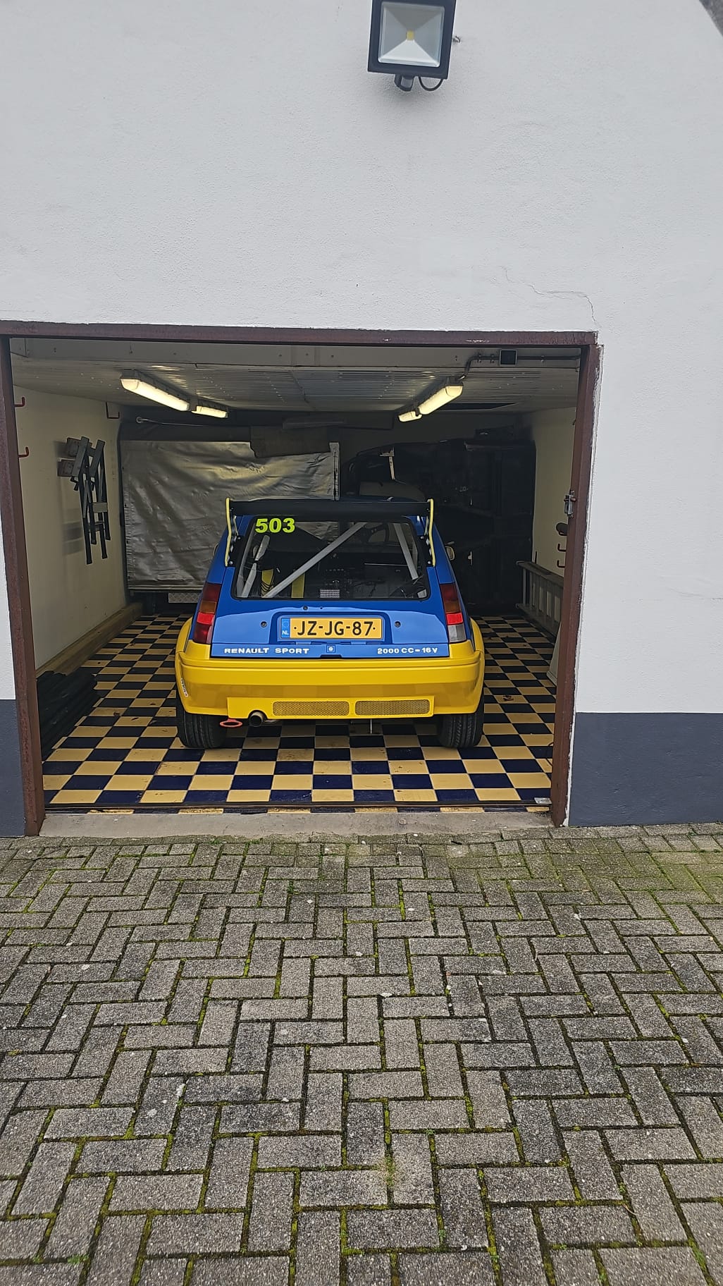

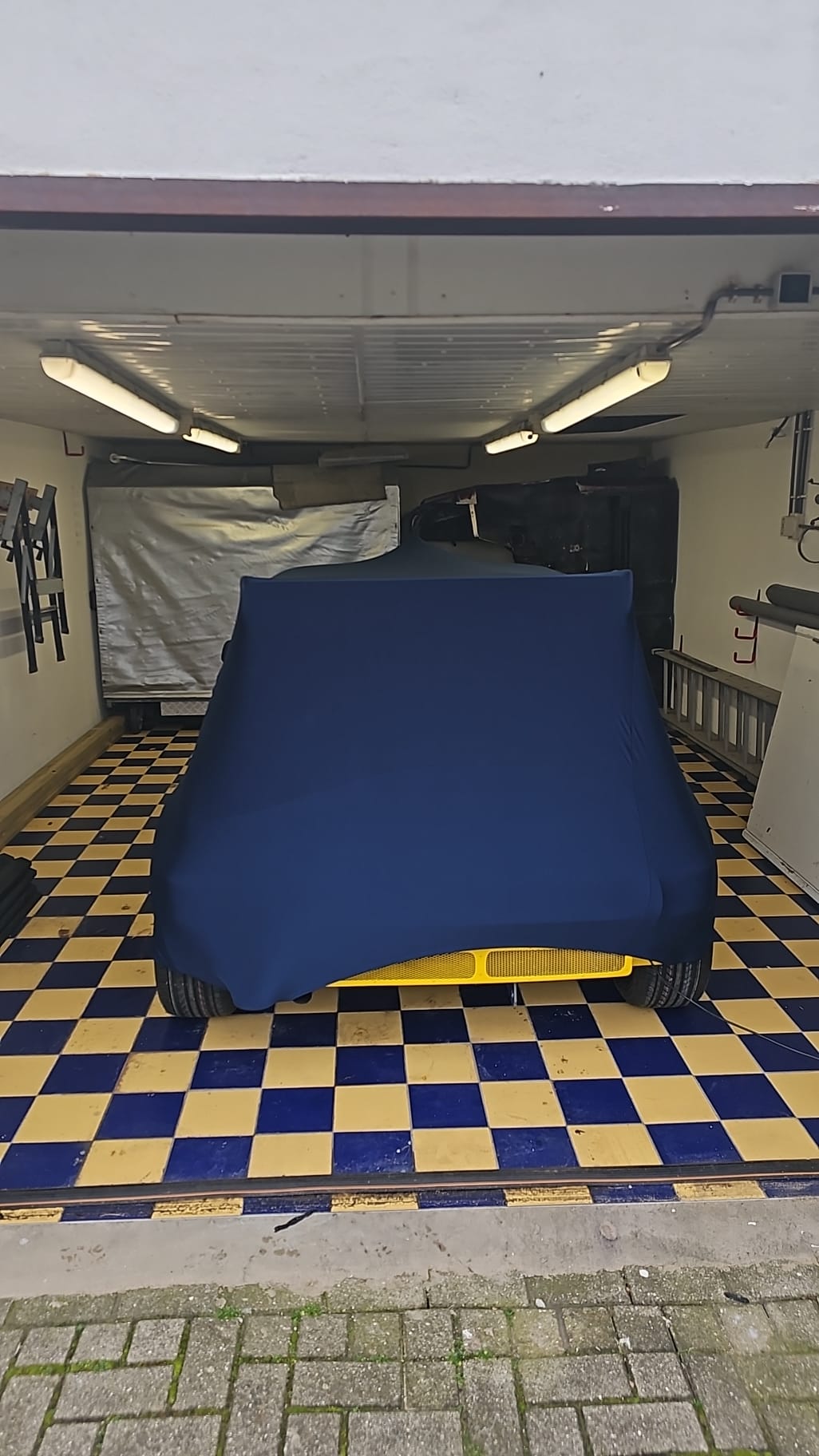

Bericht door Luco » 15 feb 2025, 10:29
De vijf is klaar voor de apk, 7 maart mag die
Nu netjes wegzetten, grille ligt nog bij de spuiter.

Berichten: 30325
Bericht door Luco » 15 feb 2025, 10:43

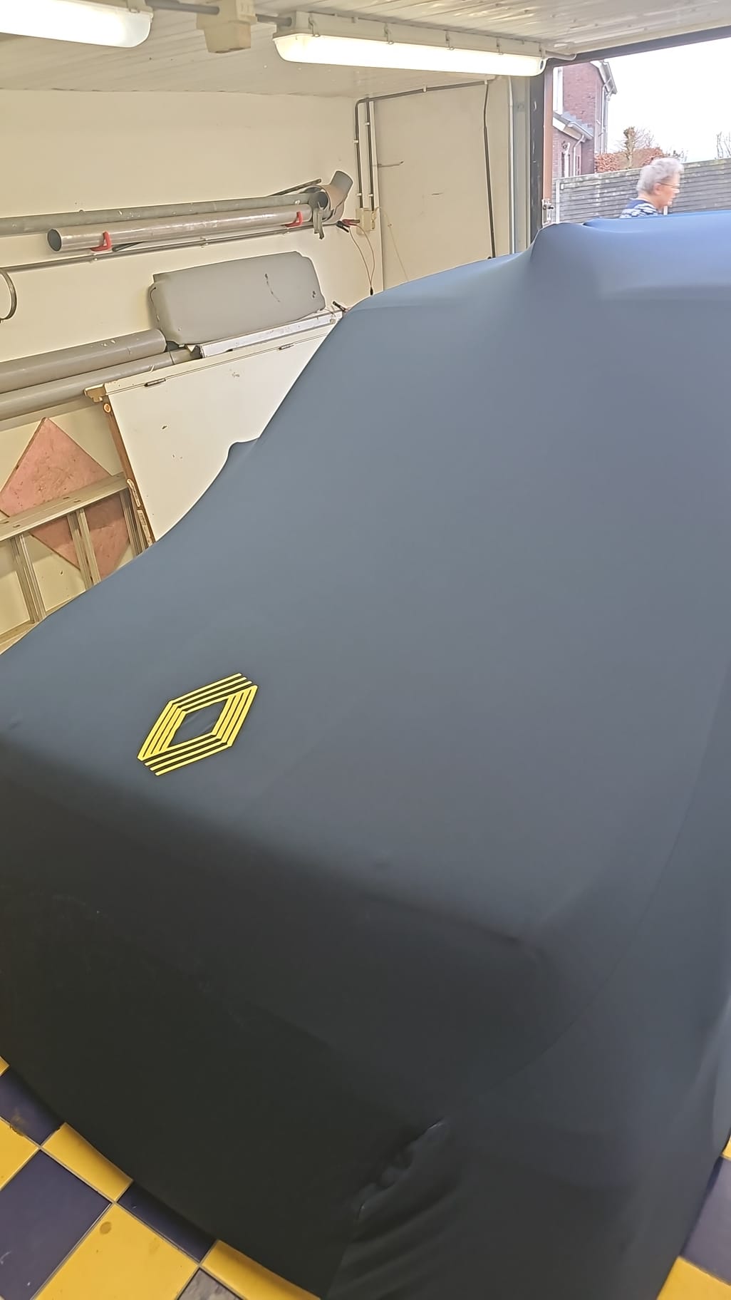

en de hoes past ook, dus bij verkoop, met hoes en oplader, kunnen ze daar iig niet over zeuren :tooth:

Berichten: 30325
Bericht door Luco » 15 feb 2025, 10:45
Als ik nu naar de foto's van de achterkant kijk, staat die wel mooi fucking breed zeg.

Luco schreef: 15 feb 2025, 10:43 en de hoes past ook, dus bij verkoop, met hoes en oplader, kunnen ze daar iig niet over zeuren :tooth:
:roflol: :roflol:
