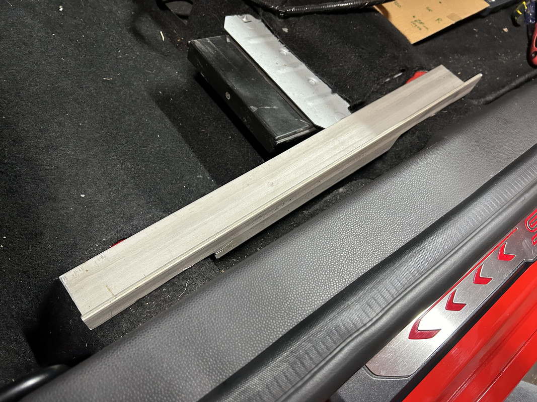

Wellicht als je ‘m zo laag mogelijk zonder verstelmogelijkheden op de vloer wilt zetten wel. Maar ik wil graag met sliders werken en die passen niet op de bestaande gaten in de bodem. Dus de stoel staat op van die brackets als hierboven, dan de slider eronder en dat geheel weer op een frame dat je in de bestaande gaten bout.
Ben nu met een RVS T-profiel 50x50x5 mm aan het knutselen. Wellicht wat heavy duty, maar dan gaat het straks ook geen kant meer op :tooth:

Nu heb ik me een paar van die mooie framebalkjes gemaakt, maar die zijn veel dikker dan de originele stoelframes. Daarnaast wil ik aan de achterzijde busjes plaatsen om e.e.a. beter te later uitlijnen maar nu zijn de originele bouten te kort. Het draad van die bouten lijkt M10 maar is het niet helemaal. Die automotive jongens zullen wel iets aparts gebruiken. Iemand enig idee wat dit is? Ik zou daarvoor nu dus langere bouten nodig hebben.
Edit:
Links de bout die uit de auto komt, rechts standaard M10.
Laatst gewijzigd door Godspeed op 28 nov 2024, 21:50, 2 keer totaal gewijzigd.

Bericht door Bokkepoot » 28 nov 2024, 21:03
Zou een andere spoed kunnen zijn.
Standaard M10 is 1.5
Ik verwacht een fijner draad, M10x1.25 of M10x1.0

Bericht door SlowCo » 28 nov 2024, 22:14
Lijkt inderdaad op M10x1.25

Na een paar avondjes vloeken had ik vanavond eindelijk de bestuurdersstoel op zijn plaats. Paar bouten geregeld via een vriend die in de vrachtwagenbusiness zit. Op de zaak een paar afstandsbussen laten draaien om de frames wat op te hogen. Frames voorzien van gaten voor montage op de vloer en bevestigen van de sliders op de frames. En toen het hele spulletje in elkaar gezet en in de auto geschroefd.
Toen kwam ik erachter dat de sliders tegen de kop van de bout van het frame aanlopen :x Bij het bevestigen van de sliders op de frames in de schuur natuurlijk geen last van gehad, want toen zaten de bouten voor de vloerbevestiging immers nog niet erin. Balen als een stekker, want nu staat de stoel te ver naar voren voor mijn lengte. Kak, wat nu...
Ik kan de sliders wat aanpassen zodat deze over de boutkop heen gaan, maar dat betekent een hap eruit halen waardoor ik ze verzwak. Alternatief kan ik toch wat dieper in de buidel tasten en voor mooie frames van SW Motorsports gaan > https://www.demon-tweeks.com/eu/sw-moto ... 07-of-40s/
Dan ga ik natuurlijk wel weer invoerrechten ed. betalen wanneer ze het land in komen. Daar heb ik me al vaker in vergist :tooth: Daarnaast ben ik benieuwd of er mensen zijn die ervaring hebben met Demon-tweeks?

Verzonken inbusbouten gebruiken?

Wout309t schreef: 05 dec 2024, 22:45 Verzonken inbusbouten gebruiken?
Precies dit zou de oplossing zijn !

Gave stoelen van LCD, welk type heb jij gekozen?
Kwa mounting ben je toch lekker op weg, even met een verzink frees door de boutgaten en dan een verzonken imbus erin. Of eerst kijken of je met een bolkop imbus het al red? Die rails heeft niet heel veel ruimte nodig.

Bericht door SlowCo » 06 dec 2024, 00:05
Afstandsbussen rondom vastlassen aan hoekprofiel, boutgat (recht) verzinken tot in afstandsbus (zodat er een dopsleutel in past) en kraag van de zeskantbouten afdraaien.

Bericht door vester86 » 06 dec 2024, 20:59
hoeveel mm heb je tekort/teveel? als dat op 2 of 3mm hangt kun je (voor dit doel!) prima de boutkop wat platter maken. zou ik voor bevestiging van draagarmen oid nooit doen, maar om met 4 bouten een stoel op z’n plek te houden geen probleem
