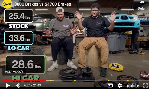

Wimo schreef: 10 feb 2024, 20:50 Ok.. dickcase remmen dus. Dit was de oude naam. Ik heb ergens een filmpje gezien waar ze die dingen testen. Zal eens graven.. was niet extreem positief. Maar ze kosten ook niet de wereld...
Donut Media, ik was ze alweer bijna vergeten, skkitterende gasten. Al jaren geabonneerd, maar zie ze weinig in m'n feed.
En zo flauw....vanaf 1:15 ik zag 'm al aankomen...en ja hoor. :lol:

Ik baseerde me op de info uit het bovenstaand filmpje. Zal vergelijkbaar zijn voor de Giulia.
Aliexpress weegt dus bijna 4kg meer (per kant!) dan origineel (AP 1,5 kg extra). Dan zoek je speciaal lichte wielen uit en dan gaat het voordeel gelijk de deur uit. Zou het geld eerst aan remblokken en vloeistof besteden. De standaard remklauwen zijn van Brembo met 4 zuigers, dus al een upgrade tov de gemiddelde auto met "floating calipers".
Dit heb ik compleet gemist, is idd wel een dingetje dat gewicht. Dan is de conversie met de achter schijven van een Q met de standaard remklauwen misschien niet zo gek. Dat weegt evenveel als de standaard remmen, maar geeft wat meer schijf oppervlak met tweedelige schijven. 16 kg meer gewicht is niet echt bevordelijk.
