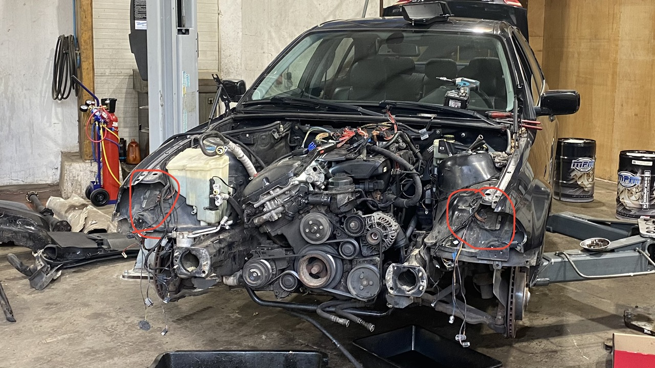

Heb je al onder de kap gekeken?
Massa kabels zijn bruin en gaan gezamelijk weg van de koplamp. Zit dan ergens aan de carroserie gebout met een zwart blokje. Foto’tje er bij van m’n donor brik, die dingen in de rode circel dus.
Even controleren of dat allemaal goed contact kan maken en niets kapot of gecorodeerd is.
Anders de stekkers een loshalen en kijken of er in de stekkers oxidatie zit. ‘t Moet blank metaal zijn in principe.
Iets vervangen door LED? Dan krijg je ook de melding dat de lampjes kapot zijn. Weet ff niet uit het hoofd of dat met programmeren op te lossen is of dat er een weerstand tussen moet.
