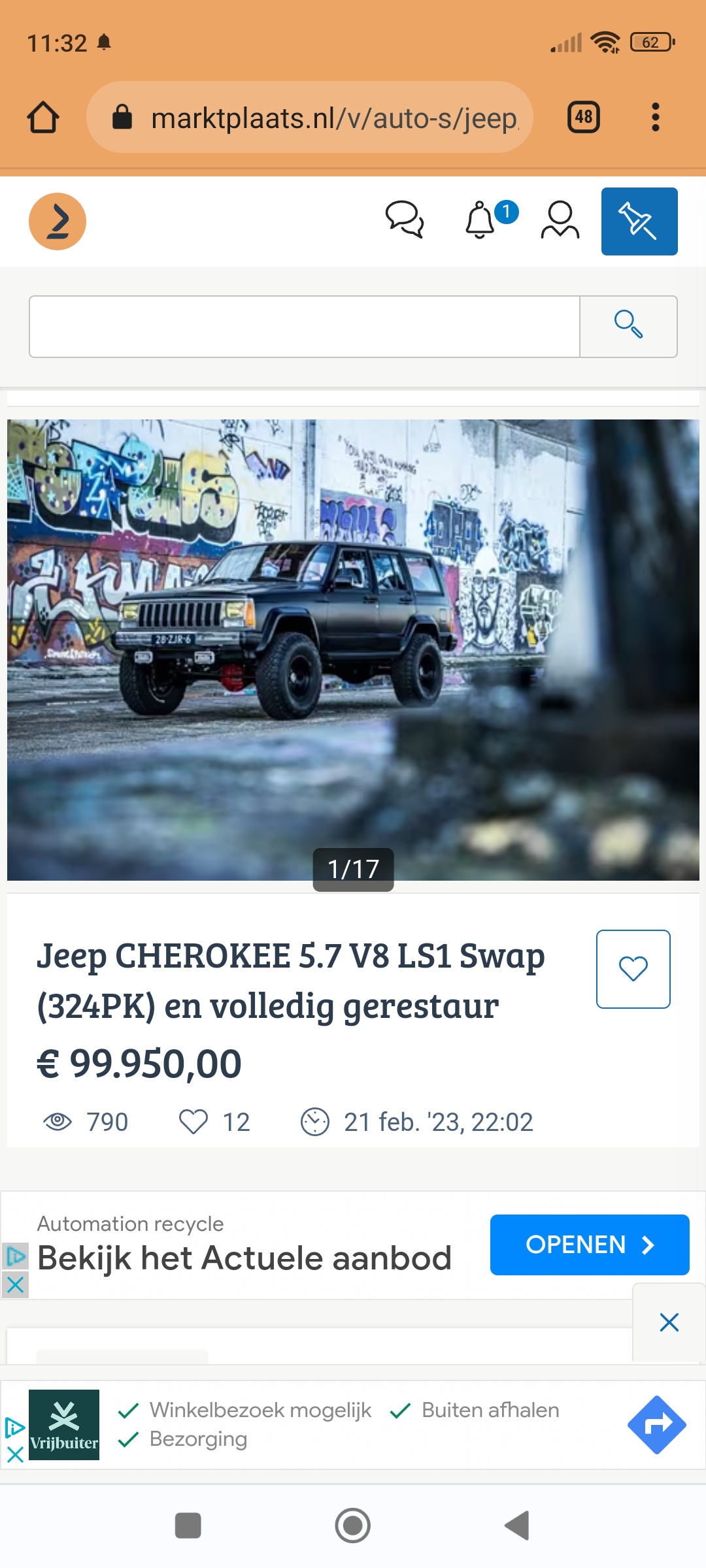

De XJ staat te koop voor 99.950 ....
Succes met bieden

Dat is 1 cijfertje teveel.... hij staat nu op 9100 euro KOOP DAN!

Niks cijfertje teveel...
Baboulah schreef: 10 mar 2023, 09:41 Dat is 1 cijfertje teveel.... hij staat nu op 9100 euro KOOP DAN!

LOOOL 100k voor dat ding, ik had die advertentie op MP niet gezien (kom dr eigenlijk nooit op sinds het bijna alleen maar bedrijven zijn tegenwoordig) vandaar dat ik het zij, maar dit slaat nergens op natuurlijk die prijs
Ik had het nooit meer dan 15K aan waarde gegeven... en zelfs dan vind ik dat ik al enorm veel geld ervoor... ik dacht oprecht van o zn reserve zal rond die prijs liggen gezien de grote stap in biedingen

https://www.currieenterprises.com/dana-44-front-axle
De assen waarop hij gebouwd is komen ook al op +5000 dollar per stuks, dan nog is bijna 100k veels te veel.
Ik denk dat 30k realistischer is, ookal is hij mooi en met degelijke stukken opgebouwd...

Gek vragen, gek geven.
Da's met al die ouwe zooi wat verherbouwd is en dan opeens goud waard zou moeten zijn.
Was jaren geleden al met ouwe Jags die opeens 120k moesten kosten en fiscaal aantrekkelijk te rijden waren in de lease.

Zit ook een nieuwe Crate-engine LS1 in. Dus opzich snap ik z'n vraagprijs wel. Maar dat gaat hij nooit krijgen.

15K nu met 32 uur te gaan, die gaat nog geeneens de 40K aanraken lijkt mij (logisch ook in mijn ogen)
