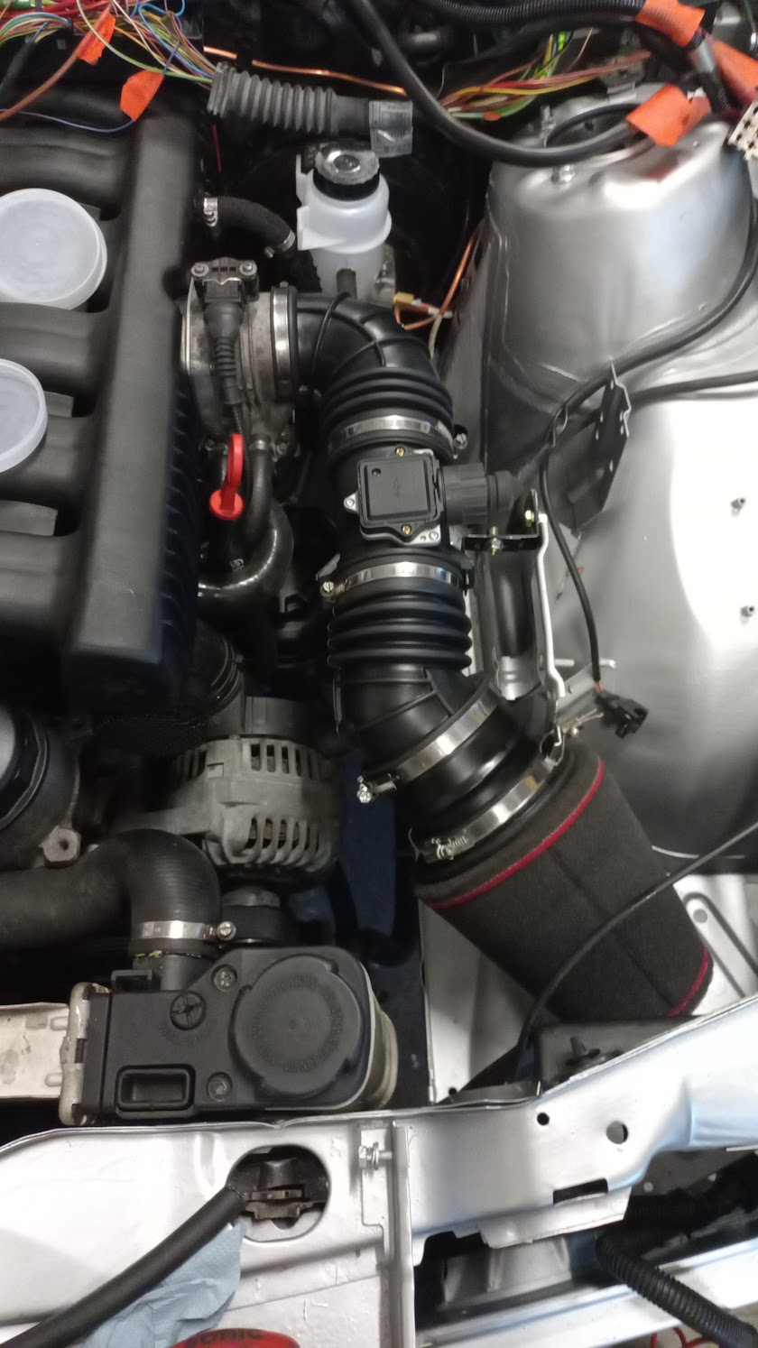

En bezig gegaan met de luchtinlaat.
Had een verkeerde inlaat 'elleboog' besteld. Blijkbaar heb je al een eerste tractioncontrol versie op de E36. Die heeft een andere diameter.
Je raad het al per ongeluk een TC versie besteld, terwijl ik die niet heb. Zonde want kreng kost 60-70 euro.
Dus nagedacht hoe ik em alsnog kon gebruiken.... dat werd dus nog voor de luchtmassa meter. Even afdoppen met een dop van de bouwmarkt.
Alleen nog een alu pijp tussen filter en rubberen elleboog fixen.
Dus weer naar de bouwmarkt.
Om 2h later er achter te komen dat de lasnaad de spanning van de klem niet aankan.
Dus weer naar de bouwmarkt en een koppelstuk genomen, die dikker is uitgevoerd en geen lasnaad had. Likje zwart er op
En tadaa ziet er netjes uit al zeg ik het zelf

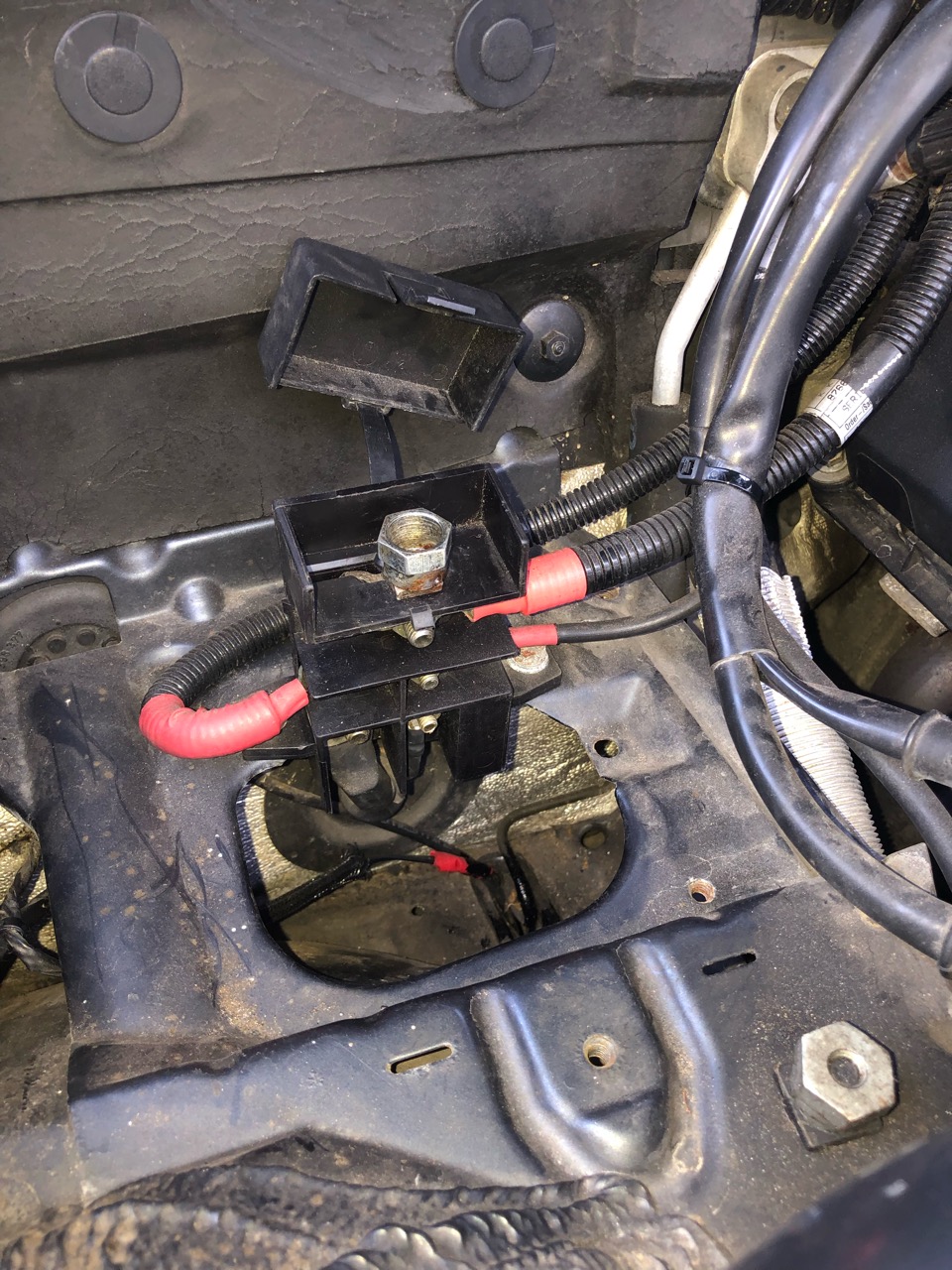

Bij de e36 zit de accu achterin en heeft een pluspunt in de motorruimte. Dat betekent dat er dus geen klem aan de kabelboom zit voor direct op de accu. Dus daar moest ik wat voor bedenken...dus dat werd de klem bij de e36 eraf knippen, draad getapt daar waar de kabel zat voor extra verbinding en resulteerde in dit:
Ga het allemaal nog wat ranker en veiliger maken, maar voor nu is het goed.

Maar goed, zo krijg ik nooit een lopende E30 dus hierbij mijn bevindingen.
Ik ben hier echt een dummie in dus mss zeg ik hieronder rare dingen, wijs me er gerust op daar leer ik van van
maar wees wel een beetje lief voor me
Omdat de benzinepomp niet wordt aangestuurd, eerst maar eens kijken of de ecu wel spanning krijgt.
In de Bentley staat het pin schema zo kan ik achterhalen waar ik spanning moet hebben en waar massa zit.
Daarop meet ik geen 12V, maar slechts 0,2 Volt. Maar ik meet die alleen die punten waar ook spanning op moet staan.
Ik weet niet of de ecu ook 12v moet krijgen, maar 0,2 is wat weinig.
Op 1 pin waar wel spanning op zou moeten staan, meet ik echter niets.
Die pin heeft als omschrijving: Battery voltage main relay [terminal 87]
Geen idee wat er mee bedoelt wordt met die terminal 87.
Voor nu lijkt het iig op dat de ecu geen spanning krijgt.
Vraag aan de kenners / e36 rijders.... ik heb 1 kabel waar ik de functie niet van weet.
Ik heb nog een kabel over waar ik de functie niet van weet. Daarom had ik die even apart gelegd om te voorkomen dat ik iets fout zou doen. Onder het mom eerst doorgaan tot ik in de 'problemen' kom. Nu dus.
Ik twijfel over deze kabel:
Ik weet niet meer of deze op het plus punt in de motorruimte zat of op een massa punt daar in de buurt
Mede omdat de kabel een zwart label heeft.
De kabel loopt de kabelboom in en maakt direct een knik.
en gaar richting de bobines en uitlees stekker.
Niet een direct link met de ECU dat volgens mij dat probleem verklaard, maar hier zal ik toch ook wat mee moeten.
Verdere tips hoe nu verder, heeeeel graag.

dit is het blok van de e36
Hier mis ik dus de zwarte kabel, maar kan geen fotos vinden waar die wel op staat en of die naar het punt gaat dat ik denk dat ie gaat.
Kan er iemand van de e36 rijders mss even onder de motorkap kijken en een fototje schieten?

en dankzij een 'live feed' met crookie zeker kunnen vaststellen dat het een massa kabel is.
Die aangekoppeld en tada 12V op de ECU pinnen, ECU er op, op contact en de benzine pomp gaat lopen

Vandaag weer verder gegaan met het project.
Eerst dus maar eens de oude verbinding tussen hard en flex benzine leiding weggeknipt en nieuw cunifer stukjes gemaakt.
Bij het afkoppelen vielen me twee dingen op, sissend geluid van luchtdruk dat ontstapte bij afkoppelen en de leidingen van binnen waren droog
Het is dan gewoon stapje voor stapje verder kijken tot waar de benzine komt
Wel tot het benzine druk ventiel
Maar niets uit de injectoren
Ook niets uit het ontluchtingsventiel
Ikke nie snap nie
Info in de E30club groepsapp gegooid en kwam al snel een antwoord, benzine druk word na de rail gereguleerd niet voordat het naar de injectoren gaat. Wat ik had aangenomen, fout dus
Dus leidingen omwisselen en het ontluchtingsventiel spuwde weldra wat benzine
Dus tijd om ....
Man wat gaat en wat ben ik trots
En hij loopt al behoorlijk mooi rond, kleine schommeling maar voor nu niets om me zorgen om te maken
Nu er wat meer druk was ook de eerste wat meer duidelijke olie druppels. Dus
luchtfilter er weer af want de onderste twee aansluitingen waren niet strak genoeg aangedraaid.
Gewoon een mooi gezicht, maar hopelijk nu voor de laatste keer
Dus we kunnen beginnen met het fatsoeneren van de motorruimte
