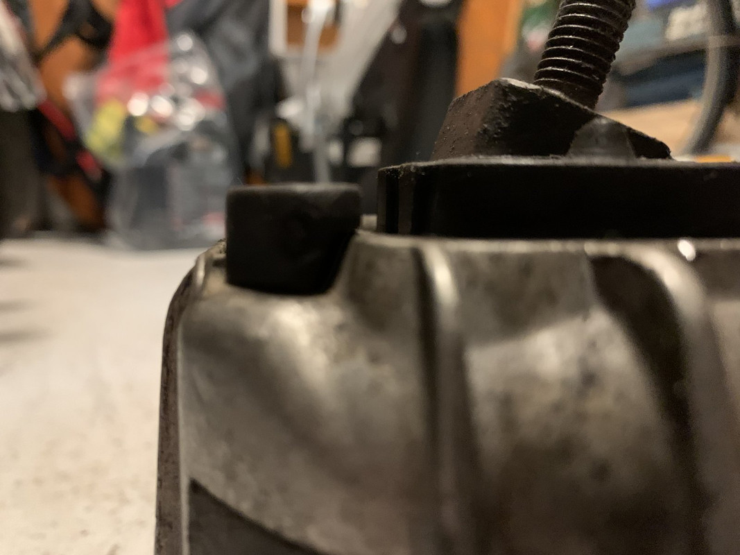

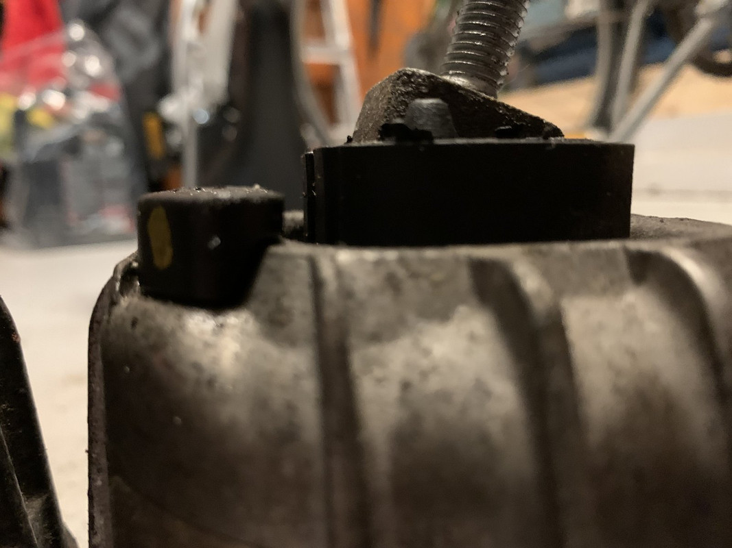

Re: Camiel's BMW 118i E87 [Motorsteunen]
Vorig weekend even de motorsteunen links en rechts en de versnellingsbaksteunen gewisseld, en gelijk even de Clutch Delay Valve er onderuit gehaald. Brug gehuurd bij een garage in de buurt, 15 euro per uur, en al met al (inclusief CDV verwijderen) twee uurtjes bezig geweest.
Lastigste was nog het loshalen van de moer bovenop de motorsteun die onder de stuurstang zit (vanaf 7:34 op onderstaand filmpje)
Maar uiteindelijk wel gelukt. Ik denk achteraf dat het misschien met het wiel eraf via de wielkast ook wel gegaan was. Vervolgens de brug een beetje laten zakken met een bok onder het motorblok en hem daarmee een klein stukje omhoog zodat je de motorsteunen er onderuit kan wiebelen.
Op zich waren de motorsteunen niet heel slecht, heb ze wel eens slechter gezien, maar zeker rechts was wel een beetje doorgezakt. Links (op de foto hieronder) was ten opzichte van nieuw misschien ~2mm ingezakt, rechts denk ik wel een ~5+mm.
Links
Rechts
De versnellingsbaksteunen waren eigenlijk nog goed, misschien een fractie van een mm doorgezakt, maar aangezien ik ze toch in huis had en het niet zoveel kost (EUR 10,- per stuk ofzo) gewoon maar meegepakt. Vervolgens CDV verwijderd, dat was 1 minuut werk maar wel lekker om op de brug te kunnen doen.
De klus zelf ging eigenlijk voorspoedig, alleen vlak erna merkte ik ineens wat onrustig lopen en af en toe uitvallen van de auto. Klonk alsof er een uitlaatlek was. Vervolgens contact opgenomen met TEG in Breukelen en afgelopen vrijdagochtend even langs gereden en die konden het in eerste instantie ook niet echt plaatsen. Auto op de brug gehad, uitgelezen, geen duidelijke foutcodes, geen uitlaatlek... Afgesproken dat ik de auto zou achterlaten en dat ze later in het weekend wat meer zouden spoorzoeken.
Wordt ik 2 uur later gebeld; het is gefixt, de slang naar het luchtfilter was er af geschoten
Zat een tie-rip om ipv een slangklem, en waarschijnlijk met opkrikken van het motorblok is die tie-rip losgeschoten en is de slang zelf eraf getrild, nieuwe slangklem erom en kon hem gelijk weer ophalen. Had ik toch misschien zelf even wat beter moeten kijken, had me weer wat munten gescheeld. Maargoed, wel even bij TEG op zolder kunnen kijken, dat was ook wel weer leuk
Nu alles weer goed werkt ook echt even de steunen en verwijderde CDV kunnen aanvoelen, voelt toch weer een stuk meer solide! Koppelingspedaal-gevoel is een stuk beter en meer lineair, minder vibraties in de pook en minder bonken onder lastwissel.
Ik dacht dat motorsteunen het eeuwige leven hebben, net als bij jou merkte ik ook een wereld van verschil en kreeg er een andere auto door.

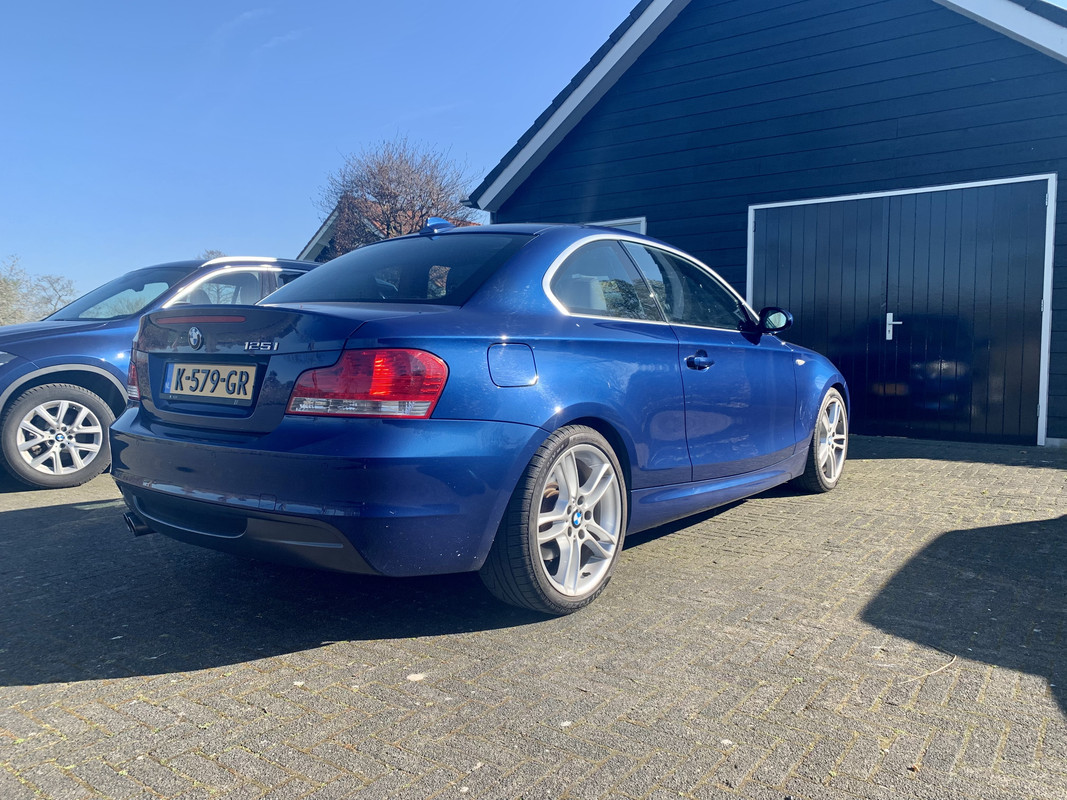

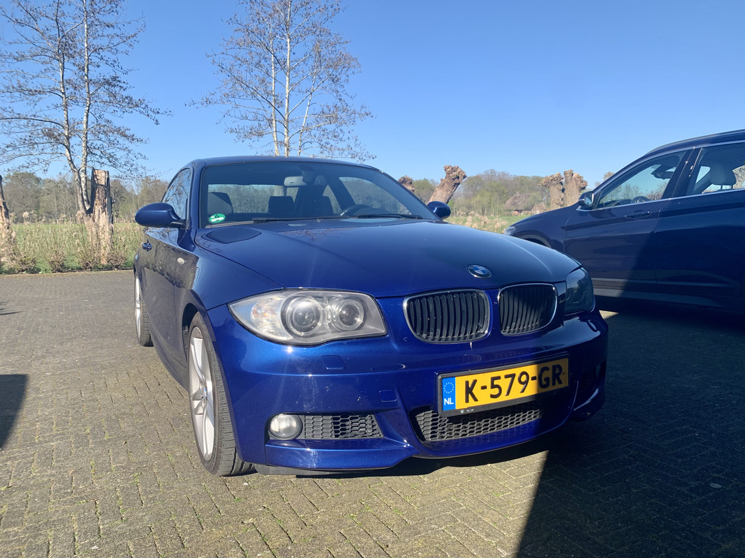

Re: Camiel's BMW 125i Coupé E82
Daar is ‘ie dan, de langverwachte opvolger.
Eigenlijk was mijn intentie om eerst een huis met garage te kopen, en daarna een andere auto. Maar aangezien dat huis met garage op zich laat wachten ivm oververhitte huizenmarkt, dan maar de auto!
Een BMW 1M is mijn droomauto aller tijden. Het E82 Coupé model vind ik een van de mooiste BMW modellen van de afgelopen jaren, en biedt alles wat ik de essentie van autorijden noem zonder de ‘nadelen’ van een klassieker. Coupé, handgeschakeld, relatief licht, RWD, weinig electronische toeters en bellen (“hulpjes”) en verkrijgbaar met 6-cilinder motoren. Maar, 1M is tegenwoordig meer collectors item dan rijdersauto, dus onbetaalbaar. Een 135i kun je modden om hetzelfde te bieden, maar voor mij te duur, met verwacht (preventief) onderhoud en running costs als daily. Maar om toch een E82 te kunnen rijden met wat pit heb ik een E82 125i met N52 (zelfde blok als 130i) gekocht. Een onverprutste Duitse import, die ondanks zijn stevige kilometerstand (273.000km!) optisch voor 150.000km minder door zou kunnen gaan.
Beetje karige foto’s, maar als 1e indruk;
De spec vind ik persoonlijk om vingers bij af te likken: handgeschakeld, Le Mans blauw, M-pakket exterieur, M-interieur, xenon, zwart volleer sportinterieur met stoelverwarming, M-sportonderstel, zwart hemeltje, en een 18” breedset. Twee opties die voor mij missen; cruise control (ervaring met de 118i en zelf OEM ingebouwd en geprogrammeerd zoals eerder in dit topic beschreven) en schuifdakje, maar die laatste kan ik mee leven.
Vorig jaar zijn distributieketting en VANOS nokkenas verstellers + ventielen vervangen. Front is gespoten ivm steenslag dus is nagenoeg perfect, zonder kleurverschil. Lak kan echter wel een goeie poetsbeurt gebruiken ivm swirls.
Plannen zijn er volop, maar voorlopig eerst maar even gaan genieten van die 6-in-lijn en wat preventief onderhoud doen. Binnenkort de basics (accu moet vervangen en is besteld, uitlezen, grote beurt dus olie, alle filters, bougies) en de facturen doorspitten voor wat er de afgelopen tijd gedaan is. De kilometerstand is wel dermate hoog dat ik reken op aardig wat preventieve zaken. Als ik hem op de brug heb voor de beurt ga ik even inspectie van zaken als vloeistoflekkages doen, om een plannetje te maken. Op het plannetje komen zaken te staan als;

Nooit geweten dat de N52 ook x25i genoemd werd terwijl het eigenlijk een 3.0 is. Ik dacht dat dat alleen bij de N53 zo was. Voor de 3 en 5 serie is dat toch niet?
- 328Ti
- Berichten: 3135
Gefeliciteerd! Gave samenstelling
Geertmans
- Berichten: 790
Goeie aankoop! Die hoge km-stand hoeft idd niet veel te zeggen, gewoon het onderhoud goed aanpakken idd
DFJEF
- Berichten: 1118
- Lid geworden op: 19 dec 2019, 21:52
Gave 1-serie hoor ! Blijft een mooi model.
Volgens mij is er ook nog kort een 523i geweest die dezelfde 3 liter erin heeft liggen. "Good old days" zonder badge inflatie.Marc Sierra schreef: 18 apr 2022, 09:25 Nooit geweten dat de N52 ook x25i genoemd werd terwijl het eigenlijk een 3.0 is. Ik dacht dat dat alleen bij de N53 zo was. Voor de 3 en 5 serie is dat toch niet?
Emiel
- Berichten: 4316
Kijk ook even om olie filterhuis en warmtewisselaar pakking te vervangen. Kleine moeite, zeker samen met carter ventilatie.
Prachtige auto! Echt super mooi!
- Berichten: 44836
Mooie auto, veel plezier ermee.
