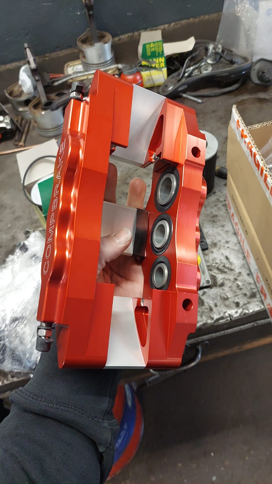

goede avond,
wie weet hoe ik deze remklauw moet monteren kleine zuiger boven of grote zuiger boven.

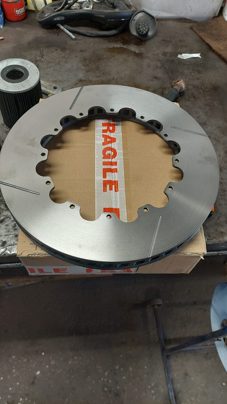

en de remschijf wat voor draairichting zullen jullie doen
frankie

Ben ik nou gek of kan die klauw maar op 1 manier :bag:

Logo aan de buitenkant dan volgt de rest vanzelf..

als ik logo buitenkant doe kan ik nog steeds een kleine zuiger boven krijgen of een grote zuiger boven krijgen

Zijn die remschijven met een rechte 'vein' of curved? Wat dat maakt wel een verschil.
Als ze curved zijn moeten ze tegen de richting van rotatie draaien.

Als de remschijf draait moet deze als eerste de kleine zuiger tegenkomen. Of die dan onder of boven moet hangt af of de klauw aan de voor- of achterkant van de remschijf zit.

Marc Sierra schreef: 24 mar 2022, 21:56 Als de remschijf draait moet deze als eerste de kleine zuiger tegenkomen. Of die dan onder of boven moet hangt af of de klauw aan de voor- of achterkant van de remschijf zit.
Oprechte interesse: wat is hier de theorie achter?

Dat is om meer gelijkmatige slijtage van de remblokken te krijgen: https://www.racetechnologies.com/articl ... irectional

Bericht door TLRS » 24 mar 2022, 22:25
Wat Marc Sierra zegt..
Door de stroefheid van het frictiemateriaal heeft de 'voorkant' van het remblok de neiging zichzelf in de schijf te graven. Onder andere afhankelijk van de dikte en lengte van het remblok, hoe stroef het frictie materiaal is en de bouw van de remklauw.
Daardoor slijten sommige remblokjes schuin af. Bij trommels kan het zelfoplopend effect worden gebruikt als een bekrachtiging.

Oh, ik begrijp het al. Er staat geen links of rechts markering op de klauwen.

Vaak kan je het ook aan de ontluchtingsnippel zien, maar die zit hier aan 2 kanten :bag:

Vaak zit er bij dit soort klauwen aan de onderkant een leidinkje om beide zijden van de klauw met elkaar te verbinden. Dit leidinkje kan je dan wisselen met de ontluchtingsnippels zodat de klauwen op auto’s gebruikt kunnen worden met de klauwen aan de voorkant van de schijf, maar ook met de klauw aan de achterkant.
