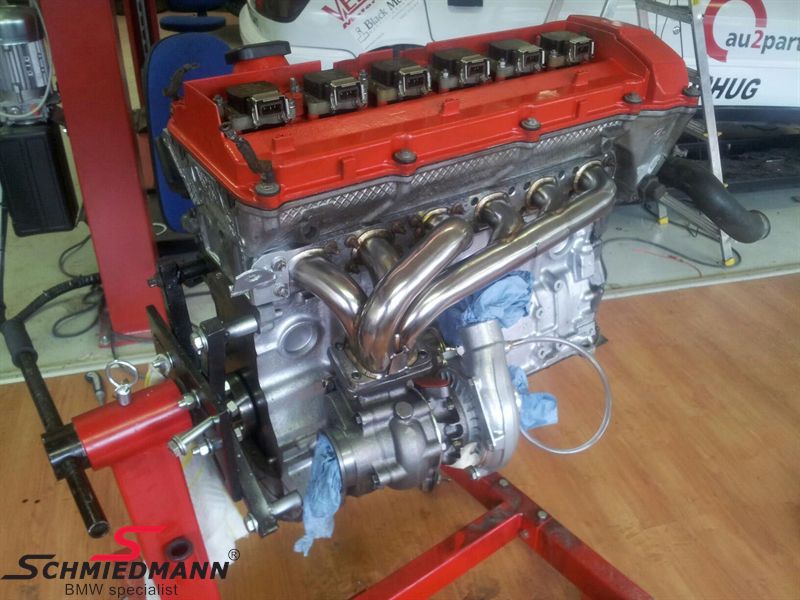

BMW E36 - Sport intake-manifold dbilas with separate throttle housings
http://www.schmiedmann.nl/3_series/E36/ ... tm#1937951" onclick="window.open(this.href);return false;
Geschatte montage tijd4-5,5Uur(en)
Made in Germany! Power increase + approx 20HP! with Tüv!
Please note: For a small amount extra, you can also get a chip that is special made for the system, but if you combine the dbilas system with other tuning parts like a header/camshaft etc, we recommend that you get the car mapped on a dyno to get the best result!
Very effective system with separate throttle housings like on BMWs M-models! beside that the system has a bigger plenum camber that gives a better and more effective airflow!
.Simple assembly
.Emission regulations are maintained
.High quality aliminium Components
.Sporty modern design
.The engine does not have to be opened
.Life span is not shortened
.Most systems are approved by the German TÜV
.System is ready for installation
ze hebben daar ook een turbokit voor voor 798,-eu tot 400pk?
gewoon niet kijken daar, dan wil je nog veel meer :tooth:

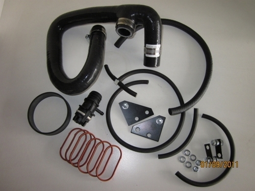

Zijn er nog bedrijven die het aanpassen van de intake voor je verzorgen? Intake heb ik zelf al wel, maar ombouwen en afpersen laat ik denk ik liever over aan een ander. Nog goede adres suggesties?
Martijn826
Berichten: 99
Lid geworden op: 07 nov 2013, 09:43
Re: Wie heeft een M52 met M50 intake?
Bericht door Martijn826 » 01 mar 2022, 20:03
Intake aanpassen kost teveel voor de problemen die het vroeg of laat brengt (lekkages). Je kan de inlaat beter origineel houden en een slangenset zoals deze kopen. https://www.ebay.de/itm/373947559982?ha ... Sw2bBgtf9G
Hier een howto, slangenset is iets anders maar het gaat op dezelfde manier in elkaar. Makkelijk zelf te doen ook als je niet super handig bent.
https://www.youtube.com/watch?v=N0MfTiXfKiw

Ik heb al een M50 intake liggen, dus ik ga geen Schrick of andere intakes kopen.
Ik was een beetje van de slang oplossing afgeraakt omdat het qua prijs weinig uitmaakt en dan is gemodificeerd net even strakker.
Maar je hebt wel weer gelijk als in wat is de levensduur van de verlijming.
Slangenset van Ebay heb ik al wel eens eerder gezien, krijg daar alleen een hoog bouwmarkt gevoel bij.
Allemaal universele onderdelen voor niet meer dan 75,- en daar dan 150,- voor betalen.
Dus dan wil ik nog wel eens op zoek gaan naar de juiste diameters die ik moet hebben en doe zelf een poging.
Dan is de USA kit meer waar voor je geld.
