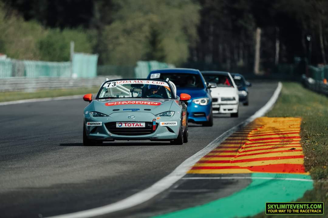

Bericht door Jesper » 18 mei 2021, 00:36
Gisteren eindelijk weer eens een volledige trackday op Spa kunnen doen en een super dag gehad! De M135i heeft geen krimp gegeven, beetje extra olie er in gedaan en geen moment vreemde waardes gezien qua oliedruk dus of een schot echt nodig gaat zijn? Steeds stints van 20-30 minuten gereden en dan weer ff paar minuten afkoelen en rusten in de pits. Al met al behoorlijk wat km’s gemaakt op de baan.
Een aantal weken terug had ik nog een extra sparco wiel (heb er namelijk al 3) en 4 x nankang ns2r semi’s besteld. Zou een levertijd van een paar werkdagen op zitten maar helaas door een fout van het bandenbedrijf toch niet op tijd binnen voor Spa, dat was wel ff balen... Vooral gezien de goodyear Assymetric 5 pas 2 weken oud zijn en eigenlijk gewoon als straat band bedoeld zijn. Door de wisselende weersomstandigheden is de schade voor de goodyears gelukkig enigszins beperkt gebleven. In de regen deden ze het aardig. Als er een droge lijn kwam merkte ik wel dat de auto behoorlijk ‘danste’ op de bandjes, maar aan het eind van de dag zagen ze er niet al te verschrikkelijk uit gelukkig.
Moet wel zeggen dat ik in de regen nog niet helemaal het vertrouwen in de auto heb om op de grens te rijden, ik weet niet goed of dat wellicht door de banden kwam of het flinke vermogen dat er ineens in komt of toch wat anders... Toen er een droge lijn kwam kreeg ik er ook steeds meer vertrouwen in en zat het tempo er aardig in ondanks de straatbandjes, auto was goed te plaatsen en behoorlijk voorspelbaar. Wat wel best extreem was, was het dansen tijdens het remmen. Ik rem behoorlijk op de limiet en dan ben ik tijdens het remmen met stuurbewegingen steeds aan het corrigeren, de auto ‘zwabbert’ dan wat... Wellicht ook met de straatbandjes te maken, maar vraag me toch af of het ondanks de banden toch beter kan. Om dit tegen te gaan waren de caster rubbers tijd terug namelijk al preventief door zwarte powerflex vervangen.
De hawk hp+ remblokken icm met stalen leidingen en castrol srf vloeistof deden het behoorlijk goed. Beter dan verwacht, aangezien de hp+ een straat/circuit blok is. Alleen in het droge en flink stampen moest ik na 20 minuten de boel wel ff wat laten koelen omdat het pedaal dan wat minder happig werd. Blokken op de vooras hebben nu nog zo’n 5mm, dus die kunnen geen trackday meer mee. Binnenkort op de vooras een nieuw setje schijven en betere blokken monteren (iets dat niet klappert bij vooruit/achteruit rijden).
Hopelijk binnenkort nog eens een trackday, maar dan met de semi’s. Moet niet te lang duren, want dan komt er een 2e kinderstoel in de auto namelijk en zal daar even de focus naar gaan :tooth:
Paar foto's:

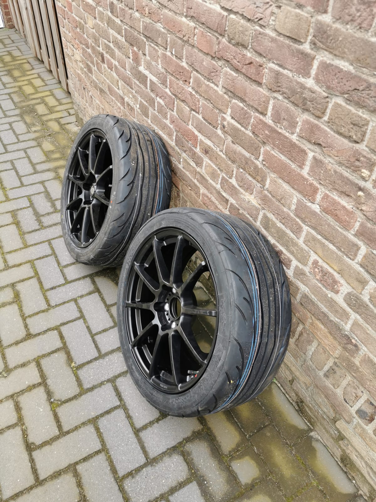

Ja ik ben benieuwd, vandaag de nieuwe bandjes op kunnen halen :|
Hopelijk gaat het nog lukken om ze dit jaar nog eens te gebruiken...

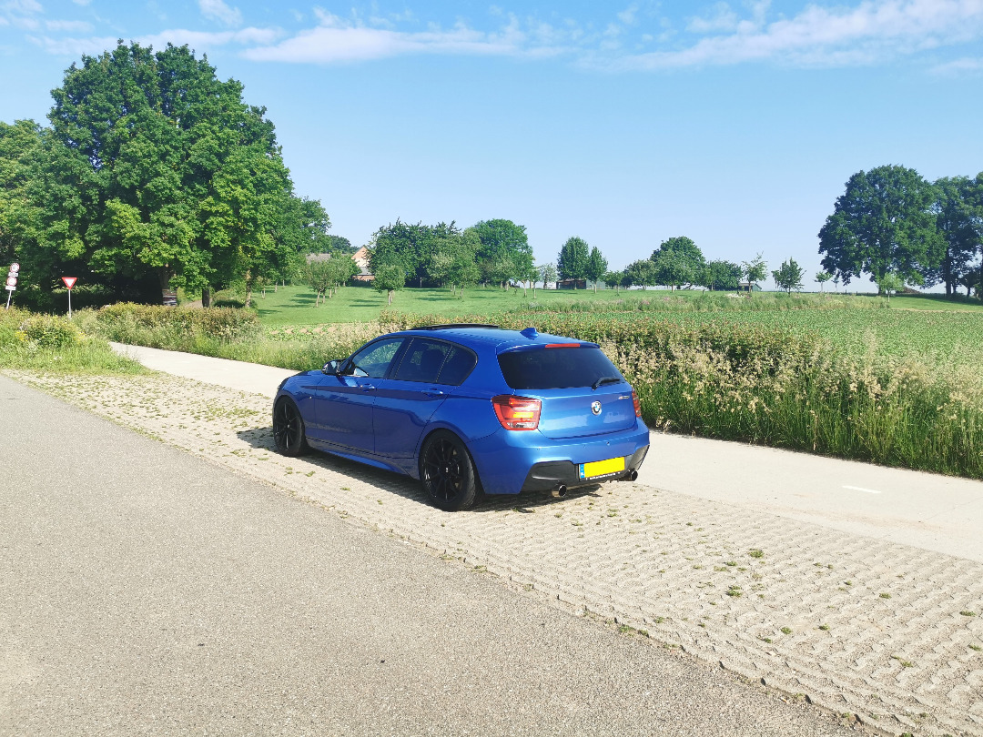

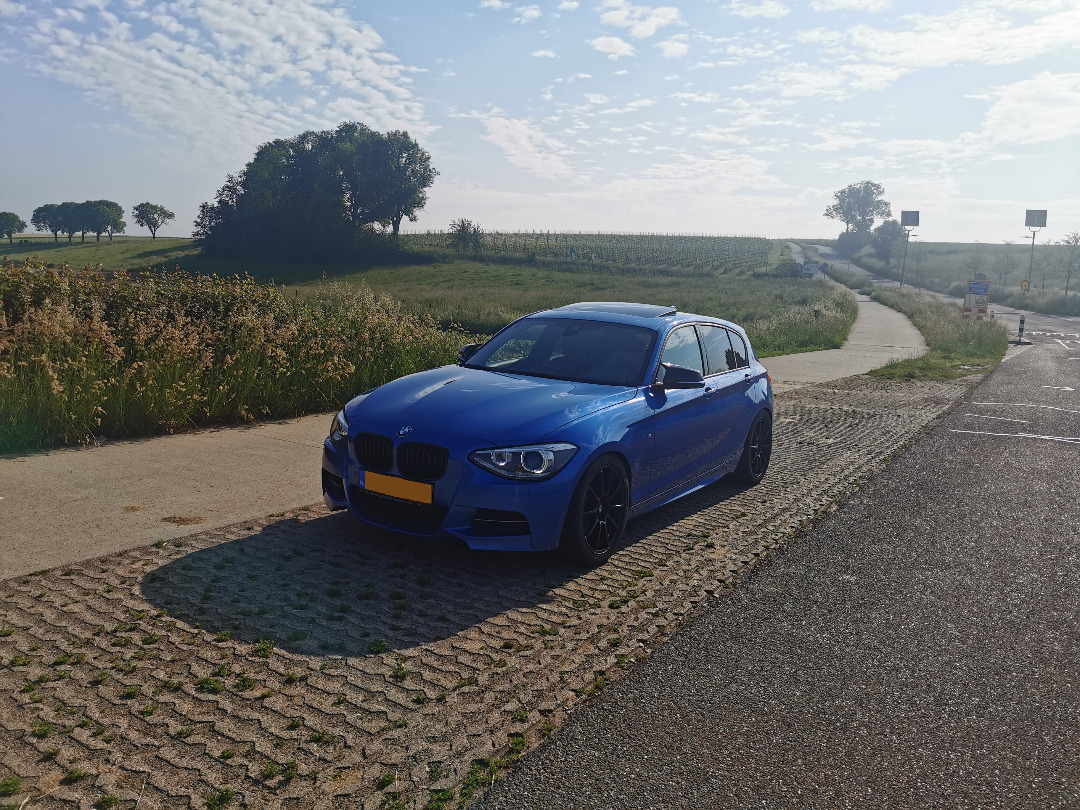

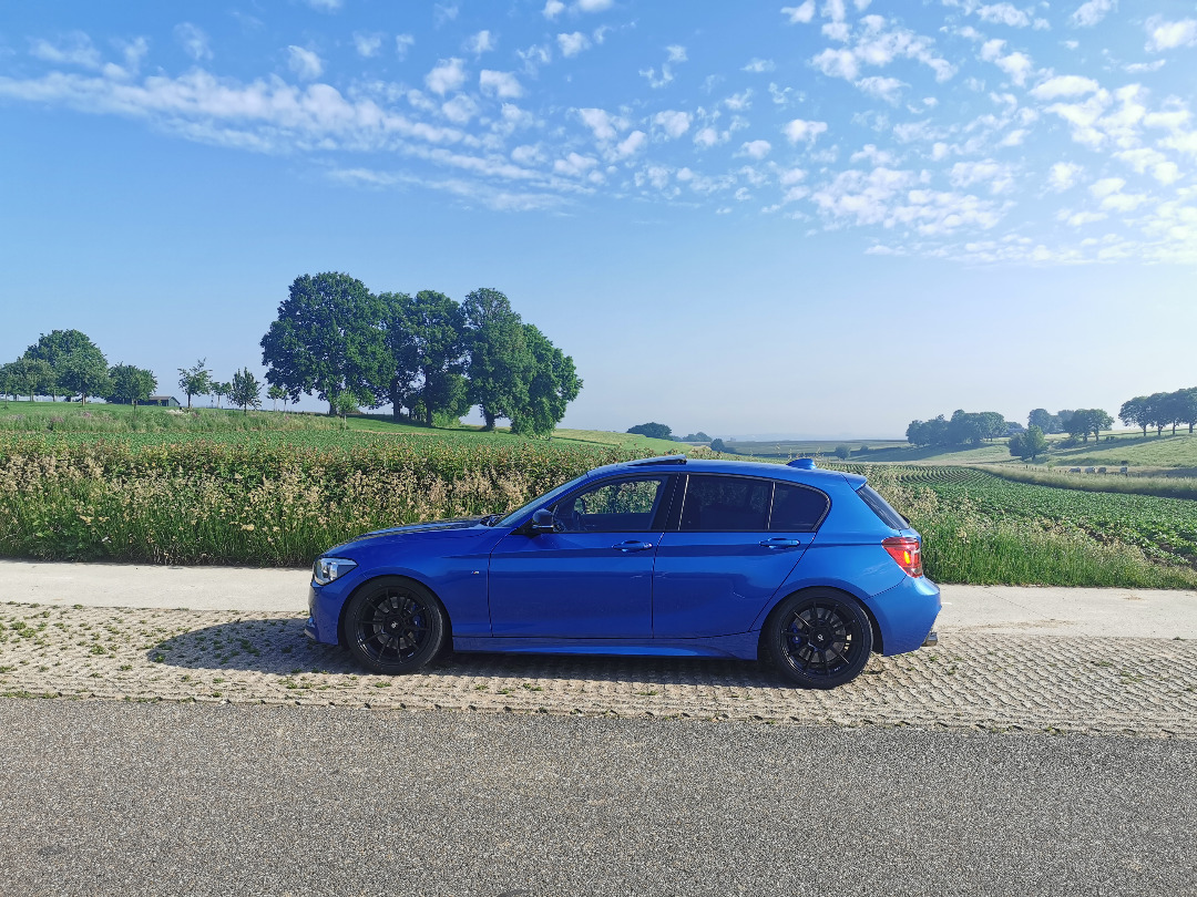

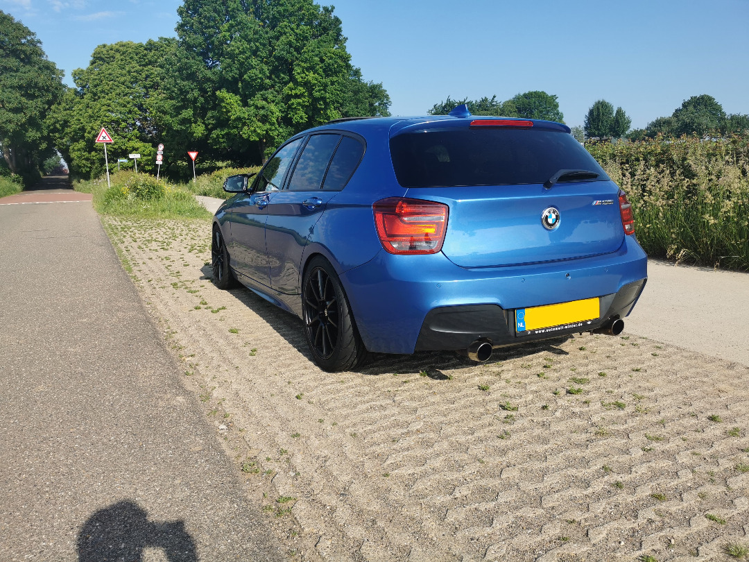

Bericht door Jesper » 08 jun 2021, 12:10
Jan Terwolde schreef: 20 mei 2021, 10:44 Waar heb je ze gekocht?
Uiteindelijk gewoon bij het lokale bandenbedrijf. Die waren redelijk scherp met de prijs en scheelde behoorlijk wat heen en weer rijden tov andere aanbieders.
Afgelopen weekend draadeinden besteld bij Burkhart en gelijk gemonteerd samen met de sparco wielen en dus de semi's. Toch wel wat fijner met wisselen van wielen en het gebruik van spacers...
Ik vind de Sparco wielen zelf helemaal niet verkeerd staan, 235/40/18 vult de wielkast ook iets meer dan 245/35/18. Eigenlijk bedoeld als circuit set, maar denk dat ik gewoon om de zoveel tijd even wissel tussen de Protracks en de Sparco's. De Nankangs maken wel wat herrie, dus niet geschikt als ik een wat langere rit moet maken.
Volgende week woensdag nog 2 uur geboekt op Zolder om de laatste millimeters remvoering van de Hawk HP+ op de vooras op te remmen. Nieuwe schijven en blokken zijn ook besteld, kunnen die gelijk na Zolder eronder. Heb gekozen voor een set ate schijven en standaard blokken. Blokken wisselen is toch zo gedaan dus bij een volgende circuitdag wissel ik de standaard blokken dan wel ff om voor een volwaardig circuit blok ipv een compromis.

Bericht door MartijnGizmo » 08 jun 2021, 12:46
Staat prima zo!
Jesper schreef: 08 jun 2021, 12:10 De Nankangs maken wel wat herrie, dus niet geschikt als ik een wat langere rit moet maken.
Ik had ze ook onder mijn vorige auto (Mégane 3 RS), ze worden nog een stuk rumoeriger als ze zo'n 50% versleten zijn. Als in: telefoneren in de auto wordt er irritant van. :bag:

Bericht door Jan Terwolde » 08 jun 2021, 13:26
staat goed!
Ja die herrie is wel wat een nadeel, verder doen ze het in de regen, of als ze nog niet warm zijn ook prima. Kunt ze prima op een daily hebben als je wat geluid niet erg vind.

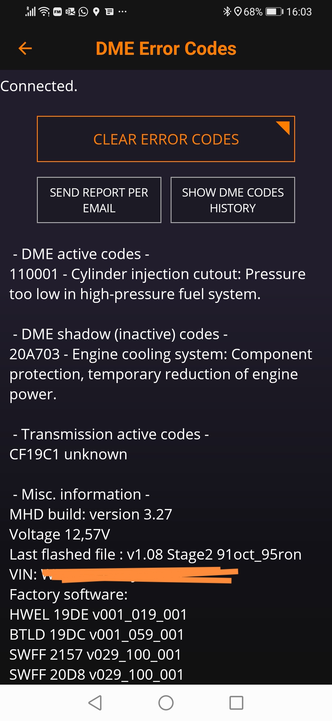

Bericht door Jesper » 17 jun 2021, 14:42
Gisteren 2 geslaagde uurtjes gereden op Zolder. Remblokken voor zijn nu zo goed als op, dus binnenkort het zaakje verversen.
De Nankang banden zijn me uitstekend bevallen, heb op een druk van 2.5 warm gereden. Het zenuwachtige gedrag bij aanremmen is met deze bandjes helemaal verdwenen inderdaad. Door de warmte en de beperkte remvoering op de vooras heb ik niet helemaal met het mes tussen de tanden durven remmen, maar desondanks toch een ronde van 1,56 neergezet.
Letterlijk de laatste ronde van de sessie sloeg de motor wel in noodloop en kon ik onderstaande fouten uitlezen. Auto even laten afkoelen, fouten gewist en toen liep ie weer normaal zonder problemen...
Iemand enig idee of ik hier iets mee moet of zou het gewoon door de warmte buiten zijn gekomen en iets te veel rondes achter elkaar gas gegeven?

Bericht door matthyssie » 18 jun 2021, 13:12
Jesper schreef: 17 jun 2021, 14:42
Laatste ronde vd sessie... tank bijna leeg? Ziet eruit alsof hij lucht gehapt heeft en daarom z'n brandstofdruk verloren heeft.

Bericht door bleu_dust » 18 jun 2021, 13:19
[/quote]
[/quote]
Lijkt mij ook het meest voor de handliggend. Kan al op een kwart tank gebeuren...

Bericht door Jesper » 18 jun 2021, 22:58
Volgens mij had ik nog meer dan een halve tank benzine over... Had nog begin van 't uur getankt

Bericht door matthyssie » 19 jun 2021, 11:01
Zou me er niet zo druk om maken en verder kijken wanneer het weer gebeurt.

Bericht door Mark 320iS » 19 jun 2021, 11:23
Jesper schreef: 18 jun 2021, 22:58 Volgens mij had ik nog meer dan een halve tank benzine over... Had nog begin van 't uur getankt
Dan zal ie toch wel leeg zijn geweest als ik zie wat dat ding zuipt 😂.

Bericht door Kasteel » 19 jun 2021, 13:32
Met een uurtje zit hij meestal wel onder de helft idd :p
