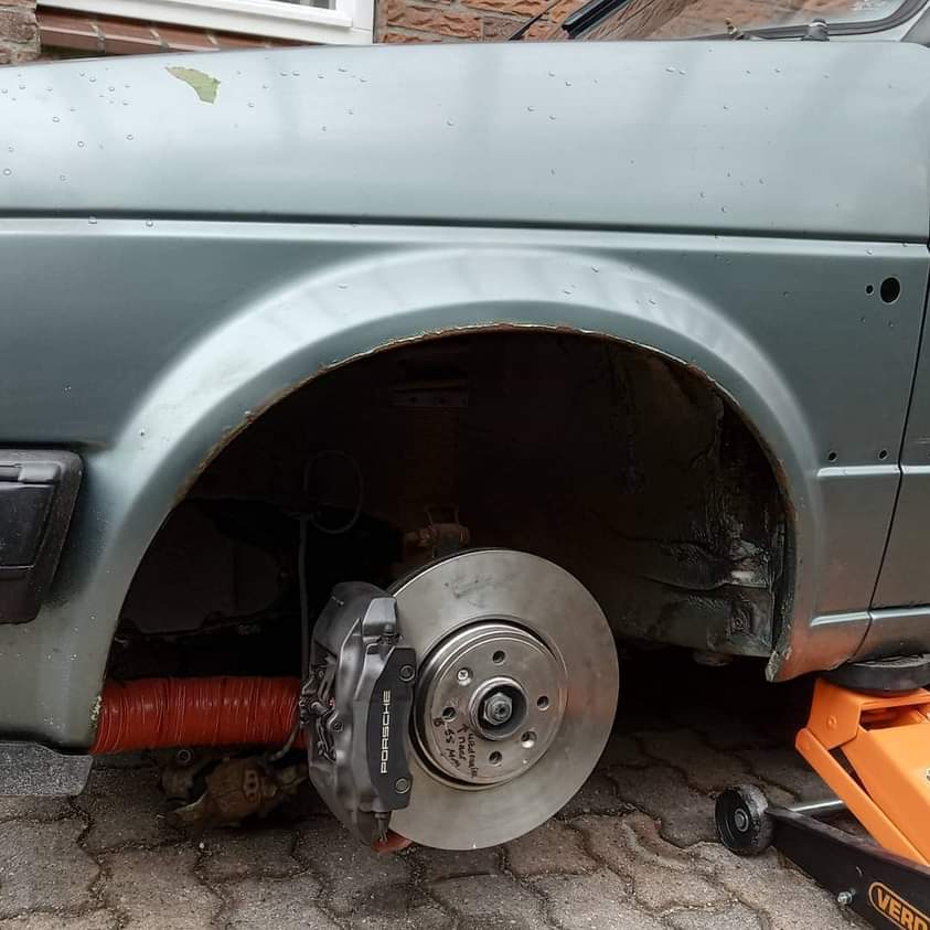

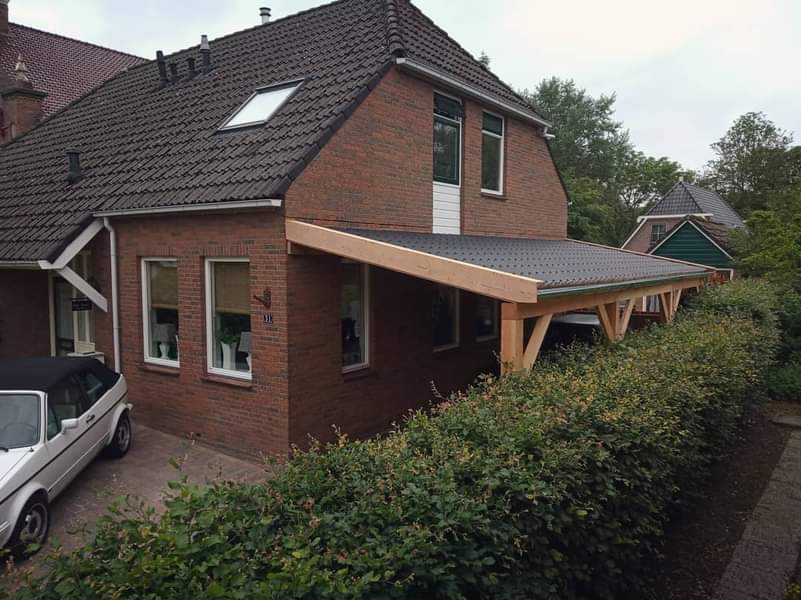

Ben de laatste weken bezig geweest met de bouw van een carport naast ons huis. Zo kunnen in de koudere maanden beide oldtimers lekker droog en geventileerd staan. Ding overdekt een oppervlakte van 9m bij 3m, dus is een leuk bouwwerk geworden. Ook ideaal dat er straks altijd droog gesleuteld kan worden!
Maar, ik wacht nu op de levering van de dakplaten, dus kan even niet verder. Dus...maar weer even verder met de remupgrade :D

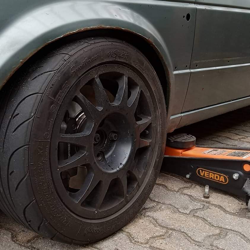

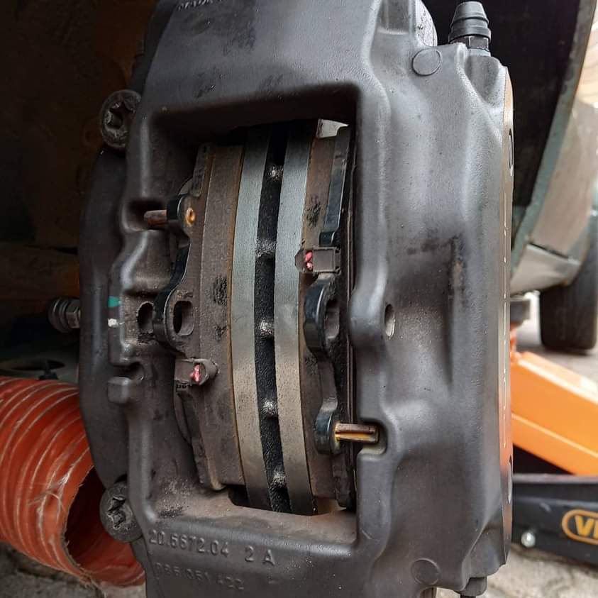

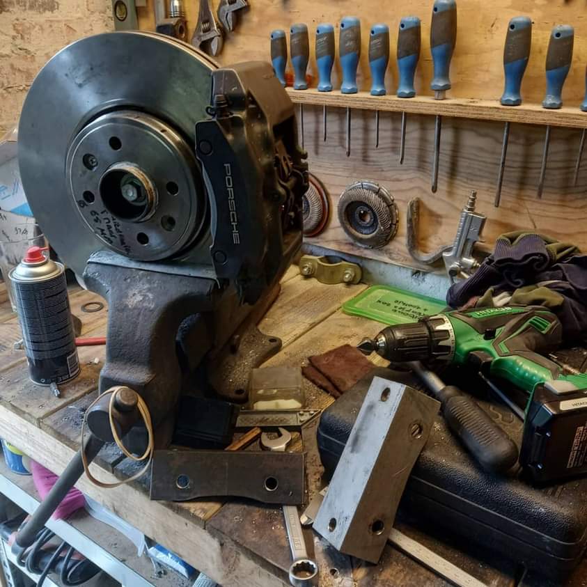

De eerste proefadapter was me niet helemaal naar het zin ivm een verkeerd geboord gat....ik wist daarom niet 100% zeker welke afmetingen ik moest opgeven aan het bedrijf die de uiteindelijke adapters gaat frezen, boren en tappen. Dus, maar weer uitgeleefd op een hoeklijn en ook nog even onder de auto gepast..gewoon...even kijken hoe het lijkt :kikker:
De definitieve afmetingen voor de offset van de klauw heb ik nu....ik wil alleen nog proberen om de klauw iets verder naar binnen te zetten..1mm of 2mm, zodat er net iets meer ruimte tussen klauw en velg zit. Zodra ik die ook 100% zeker heb, kan ik ze laten maken.

Is een gave combi die remmen met die wieltjes! Ga je het voorscherm ook nog doen of is dat de extreme sleeper look :tooth:

Rene-RS schreef: 27 mei 2021, 13:11 De definitieve afmetingen voor de offset van de klauw heb ik nu....ik wil alleen nog proberen om de klauw iets verder naar binnen te zetten..1mm of 2mm, zodat er net iets meer ruimte tussen klauw en velg zit. Zodra ik die ook 100% zeker heb, kan ik ze laten maken.
Volgens mij horen remblokken niet over de rand van de schijf te vallen. Misschien vanwege het uitzetten van de schijf. Die duwt dan misschien de opstaande rand van de remvoering weg en mis je een goed aanleg vlak voor de rest van je remblok..!?
Das puur boerenverstandtheorie.. maar lijkt me het uitzoeken waard.

TLRS schreef: 27 mei 2021, 15:56
Blokken steken er inderdaad net een fractie overheen....maar dat is opgelost als ik 1mm of 2mm verder naar binnen ga. Dan liggen ze gelijk met de schijf of net ietsje daarbinnen.
Heb even gekeken bij mijn huidige remmen (280mm G60 remmerij) en daar liggen de blokken ook gelijk met de schijf.
Maar zou goed kunnen hoor wat je als reden opgeeft....zo'n schijf zal ongetwijfeld iets uitzetten. Bij mijn rijstijl de laatste keren sowieso 😁

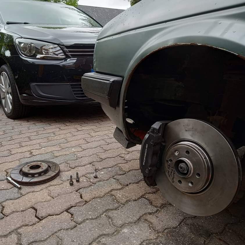

Alle maten nu definitief. Blokken vallen nét binnen de schijf, dus iets meer ruimte tussen velgbed en remklauw. Binnenkort maar eens contact opnemen met Epytec. De adapters door hun laten maken kost €372 en dan sturen ze eerst een plastic adapter die gemaakt is met mijn opgegeven maten en opgegeven klauw en fusee. Als die past, gaan ze de officiële maken van staal.
Wel grappig; als ze de set interessant genoeg vinden om zelf ook te gaan verkopen, nemen ze daarover contact met me op en moet ik wat foto's maken van de setup als ie klaar is zijn de adapters daar in de webshop te bestellen....en dan krijg ik de helft van het geld terug.
Geen idee of ze dat doen, aangezien het niet helemaal plug and play is ivm uitdraaien naafgat remschijf, maar zou wel leuk zijn :)

Waarom is het naafgat van de schijf uitgedraaid dan? Of is dat die van Renault?

Naafgat van de Renault schijf is net iets kleiner dan VW

Ah ik zie nu dat je een Renault schijf hebt ivm de 300mm?
Maar dan kun je dus geen remmen wisselen zonder extra werk (naafgat) of ga je hier nog iets anders voor verzinnen?

Rene-RS schreef: 01 jun 2021, 08:10 Alle maten nu definitief. Blokken vallen nét binnen de schijf, dus iets meer ruimte tussen velgbed en remklauw. Binnenkort maar eens contact opnemen met Epytec. De adapters door hun laten maken kost €372 en dan sturen ze eerst een plastic adapter die gemaakt is met mijn opgegeven maten en opgegeven klauw en fusee. Als die past, gaan ze de officiële maken van staal.
Nice!! Een beetje ruimte tussen de velg en rem is wel fijn. Bij mn gewone GTI zit daar weinig ruimte en heb je gauw problemen met balanceerloodjes; ik kon deze week weer terug om een wiel opnieuw te laten balanceren omdat het loodje precies de klauw raakte. (Velgen langs gebracht zonder auto)
Best knaken voor een paar adapters btw, maar via de officiële wegen zijn de uurtarieven van CNCers niet mals idd. Wellicht kunnen ze de aangepaste schijven gelijk meenemen als ze je ontwerp ook gaan verkopen.

Never mind balanceerloodjes.. steentjes die klem zitten en krassen in je velg als je rijdt gaat door merk en been.
Zal met de vorm van de Porsche klauwen niet zo snel gebeuren waarschijnlijk.

daNpy schreef: 01 jun 2021, 10:45 Ah ik zie nu dat je een Renault schijf hebt ivm de 300mm?
Gewoon een extra setje schijven kopen, laten uitdraaien en op de plank leggen. Maar aangezien ik toch niet zoveel meer rij....en de trackdays per jaar wel op 1 hand te tellen zijn, denk ik dat ik het niet zo snel zal gaan qua slijtage.

Rene-RS schreef: 01 jun 2021, 16:42 denk ik dat ik het niet zo snel zal gaan qua slijtage.
Dat hangt ook af van de agressiviteit van je remblokken ;-)

En of je remt of dat je uitrolt :D

Carport is op de loodslab en verlichting klaar. Heerlijk zo'n overdekte sleutelruimte...moest laatst wel ff grijnzen toen ik met de Golf bezig was en het begon te regenen :D

Mooie carport geworden! En weer leuke auto update 🙂

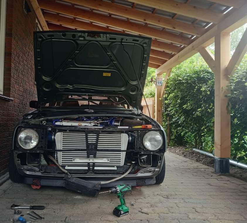

Na een aantal lekkere reparaties aan het wagenpark onder de carport:
LUPO
  • Nieuwe schakelaskeerring
  • Verse versnellingsbakolie
  • Rechter wiellager voorzijde
TOURAN
  • Olielekkage bij de turbo verholpen
  • Vervangen thermostaat
  • Vervangen van de distributieset wegens lekkage waterpomp
  • Nieuwe krukaskeerring
GOLF
  • Nieuwe dynamo
