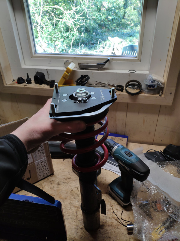

Op Zandvoort van een mede-Meganerijder de tip gehad voor een setje andere topmounts te kijken, om daarmee wat meer camber vooraan te creëren. Na wat onderzoek en navraag hiernaar besloten een ander setje topmounts/camberplaten te monteren. Ik heb een setje Silverproject topmounts gekocht en gemonteerd. Begreep naderhand wel dat de toplager daarvan niet geweldig is. Even in de gaten houden dus, we gaan het meemaken.
Even een plaatje bij het verhaal:
Auto staat nu op 2.2 graden negatief camber voor(orgineel 0.5) , en heeft ook meer caster ten opzichte van de oorspronkelijke situatie. Caster is niet gemeten, maar zou van wat ik internet lees op ongeveer 8 graden moeten staan ten opzichte van de 6.8 graden standaardsituatie. Na het monteren de auto opnieuw laten uitlijnen, wat geen overbodige luxe was. Van wat ik tot dusver gehoord heb blijft de bandenslijtage ook met toegenomen camber wel binnen de perken, zolang je spoor-uit maar beperkt houdt.
Auto stuurt nu nog strakker in, en heeft vanaf het midden van de bocht en bocht uit duidelijk meer grip dan voorheen. Ook op straat een leuke verbetering, auto is echt merkbaar strakker in de neus.

Hoe heb je dat opgelost met het stellen van de camber wanneer de set onder de auto gemonteerd is?

Is vrij lastig bij te stellen als ie eenmaal onder de auto zit, maar je zou 'm kunnen bijstellen door de borgmoer aan de onderkant los te draaien en de moeren bovenaan los te draaien.
Ik laat 'm gewoon zo staan als ie nu staat, tenzij de bandenslijtage echt veel meer dan verwacht wordt.
