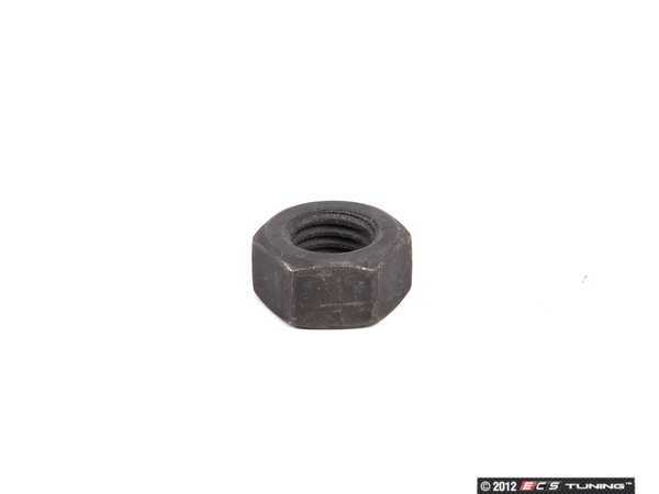

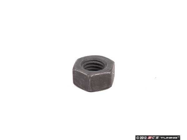

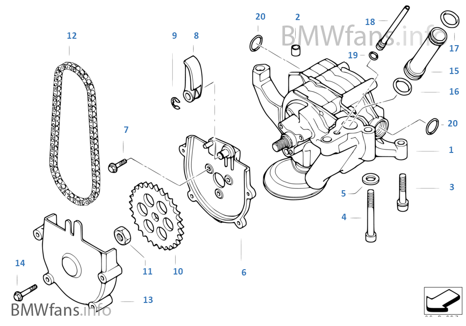

ow een moer (dacht boutje en bv knappen/kracht dan is 10.9 zeker belangrijk bij sommige verbindingen), als alles dezelfde draad zou hebben en voldoende loctite (en schone draad of corse) dan zou het wel 'kunnen' denk, maar als die al afwijkt en bv geen schone draad en of te weinig loctite oid, en dan in zo'n vibrerende motor met harde bussen e.d. and high rpm zal het net te veul wezen.
Is de draad van het draadeind (waar moer op zat) nog wel goed? of was dat gewoon een metrisch draad zelfde als die 8.8 moer zeg maar.
moest er iet aan denken heel de motor e.d. er weer uit
gaan weer heel wat uurtjes in zitten, magoed, straks met de juiste moer en borging hoef je daar voorlopig (hopelijk) niet meer aan te denken.
weet je al wat je gaat doen met de krukas? iets afdraaien en dan iets dikkere lager schalen of ga je voor een heel andere krukas?
edit, is dat nr 11?
staat gewoon M10 bij wat dan wel metrisch zou zijn?
http://nl.bmwfans.info/parts-catalog/E3 ... ith_drive/" onclick="window.open(this.href);return false;
edit 2,
lijkt een vrij normale moer verders...
http://www.ecstuning.com/BMW-E39-M5-S62 ... l/ES23648/" onclick="window.open(this.href);return false;

beetje aan het rondkijken, zie nu idd vrij veel tack welded moeren
wel grappig dat de s62 dus gewoon rhd draad heeft
hier ook nog wat over dat soort zaken, dan van een S54 met rhd draad, waarschijnlijk zal de ene motor dus ook eerder last hebben dat de moer er af loopt bij geen goede borging ivm de loop van de motor? bedoel, bv loopt rechtsom en bv de moer ook dan loopt dat in theorie iets minder snel los (in theorie that is)
hier ook van de s62 motor een stukje, maar die heeft nog gewoon loctite>The dreaded oil pump nut (red arrow) is a reverse-thread nut known to back out unexpectedly, resulting in the sprocket falling off of the oil pump shaft. This will cause an immediate drop in oil pressure and quite possibly complete destruction of the engine. Tack weld the nut to the sprocket so it won’t fall off. You can always use a Dremel tool later on if you need to replace the sprocket or the chain. The upper inset photo shows the splined shaft of the oil pump that the sprocket mates to. The lower inset photo shows the inside teeth of the sprocket. The nut may be loose and the car will run fine for thousands of miles, as the chain tends to keep the sprocket roughly in place on the oil pump shaft.
http://forums.m3cutters.co.uk/showthread.php?t=65386" onclick="window.open(this.href);return false;Nut secured, digitally torqued, and paint marked.
Interestingly, the S62 oil pump shaft and nut have a conventional RHD thread as opposed to the S50 and S54 (and other BMW engines) LHD thread:
One really important thing to do is securing the oil pump nut before installing the pump. There are many options including safety wire, loctite, aftermarket oil pump shaft/sprocket upgrade, or a tack weld. I decided to go with a simple tack weld.

Wat is er nou mis met een klasse 8 moer? Bijna alle moeren zijn van die kwaliteit of minder (6), het aantal moeren dat klasse 10 is, is echt nihil... meestal zijn alleen de bouten van die klasse en die hebben vaak lang draad in het (massieve) tegendeel.
Dus wat is er met die moer gebeurt, is deze losgelopen, of echt verrot gegaan? Kan ook zijn dat deze gewoon al half kapot is gedraaid en daardoor eraf is gelopen, dat lijkt me aannemelijker dan de (normale) kwaliteit de schuld geven
