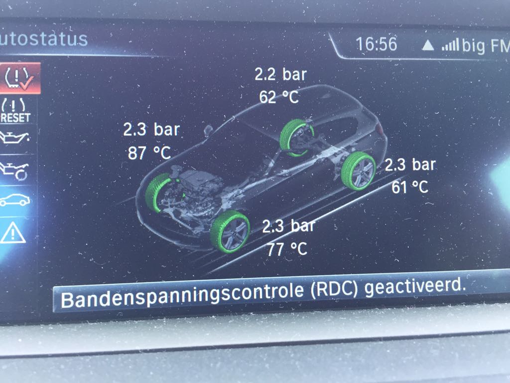

Ik leg m hier maar ff neer.
Reed afgelopen weekend een paar sessie's vrij rijden op CPZ met de 140.
Die staat op de standaard Pilot SuperSports, ben begonnen met de "straat-druk" van 2.5 bar en dacht van: ik stop na een paar rondjes sowieso om de boel een beetje te laten koelen - remmen hebben ook nog de standaard blokken - en dan kijk ik gelijk of er wat van de druk uit moet.
Na een rondje of vier, vijf begon het echt al aardig te smeren dus gestopt; 3.1 bar. Yikes.
Terug laten lopen naar 2.5, heerlijk verder kunnen karren, druk bleef mooi steady en bakken met grip, nou ja, vóór iig zeker dus prachtig máár....
Kreeg vrijwel onmiddellijk low tire pressure waarschuwing, langzaam rijden etc. Gelijk weer naar binnen, meten, 2.5 bar.
Okee dus gewoon karren, echter door de low press waarschuwing gaat de driving mode niet meer in Sport(+)!
Dus de rest van de ochtend in Comfort moeten draaien, verder wel okee, zelf flipperen kan iig nog, maar wel de dempers, bak en engine map in soft natuurlijk én de TC vol aan - die draaide meteen overuren dus de vraag hier is: weet iemand een makkelijk trucje om de bandendruk waarschuwing te killen zodat Sport modes selecteerbaar blijven?
Want om de SuperSports nou met dik 3 bar on track te zitten slopen is zonde.
Ook bizar trouwens dat 2.5 koud door het systeem gezien wordt als correct maar 2.5 heet ineens niet meer. Of heb ik er dan net een beetje te veel uit laten lopen. 2.5 is 2.5 toch?

Gewoon de druk verlagen na een paar rondjes naar 2.5 warm rondom en dan in de instellingen de spanning bevestigen in je iDrive. Ik had hetzelfde probleem, dat is na bevestigen dat je de bandenspanning veranderd hebt opgelost.
Schrok me wezenloos toen ie ineens de kickdown gebruikte bij volgas, was ie idd ook terug gegaan naar comfort.

Ah, okidoki, thx! Dat gaat de volgende keer dan wel goed (dwars) komen!

Gewoon resetten, doe ik soms ook even buiten de baan, spanning oploop lijkt mij reeel. Reset moet soms paar keer op een dag, meestal na even stil staan. Ik meende wel dat de PSS on track iets lager moesten qua spanning?tuurgtt schreef: 18 mei 2020, 15:57 Ik leg m hier maar ff neer.
Plaatje is gemaakt bij Ed
