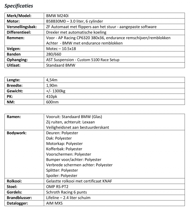

Ok als ik naar bore/stroke kijk lijkt de officiele BMW M240 cup idd de N55 te gebruiken.
Ipv een volledig nieuwe cup auto te ontwikkelen heeft BMW gewoon maar kleine updates doorgevoerd en de naam aangepast naar M240 om gelijk te lopen met de straatauto naam.
Maar wss ook met ook op alle bestaande cup auto’s te kunnen herbruiken, via updates, geen andere blok erin.
Davytec bouwt zijn cupauto’s op basis van een straat M240 dus wel met de B58.

Karel
- Berichten: 1923
- Locatie: Puttenland
Re: B58 stock/tuned - circuitgebruik
- 13F32825-5450-4FE5-95C4-AFBF58FB6783.png (207.6 KiB) 7149 keer bekeken

Dat BMW in de M240 de N55 gebruik wil niets zeggen want de M240 is dus gewoon een doorontwikkelde M235 ipv een echte nieuwe auto.
Dus lijkt me dan eerder daardoor niet omdat een B58 niet betrouwbaar zou zijn?

N55 in M240i Cup is wat ik lees meer een soort luiheid van BMW Motorsport, andere Cup '235 wordt 240' , maar de oude Cupauto's met N55 gewoon upgraden met een chiptuning(zwartwit) en nog wat kleine dingen en 't is een 240i Cup opeens:)
Ik denk dat de B58 qua blok(closed deck) minstens zo btrouwbaar is als N55(open deck)
