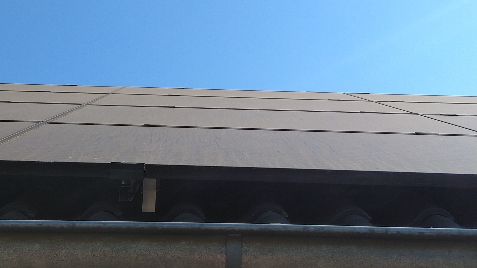

Hier ligt er ook best wel een aardig laagje stof op waardoor je denkt dat ze minder presteren, maar als ik dan naar de opbrengst kijk is die meer dan prima.
In de ruim 5 jaar dat ze erop liggen nog nooit schoongemaakt maar ik zit erover te denken om het een keer te doen als het regent om zo geen last te hebben van kalk.
Karcher heeft mooie borstels voor op de hogedrukreiniger (wel erg duur).

Wilde ze ooit een keer schoon gaan maken vorig jaar maar uiteindelijk nooit gedaan. Mijn max is 2200 door de omvormer en ik haal het altijd, met stof erop en bij die dagen 38C buiten ook gewoon. Dan is die marge wel lekker dat het eigenlijk een kleine 200W meer zou kunnen draaien, ook als ze na een aantal jaren minder gaan presteren zal ik een hele tijd lang het max van de omvormer halen.

Vorige week na de regenbui waren ze weer goed schoon gespoeld, maar nu ligt er weer een dikke laag stof op. Heb de opbrengsten nauwkeurig vergeleken tot op 5 minutenniveau maar zie geen enkel verschil tussen opbrengst vorige week na de bui toen ze schoon waren en nu.
Op tweakers zitten van die zonnepanelen-freaks en ook daar lees je wel dat er eigenlijk geen verschil meetbaar is met stoflagen zoals nu. Zodra ze er wat langer op liggen en je bv mosvorming uitbreidend vanuit de hoeken krijgt, wordt het wellicht eens tijd voor een schoonmaakbeurt.
Gezien bovenstaande begin ik er niet aan om 44 stuks schoon te maken. Sowieso nu niet want morgen komt een bak regen.

Bespaar je de moeite Luco, tenzij je je verveelt of ze echt heel smerig zijn want qua opbrengst is het verschil niet meetbaar. Inmiddels zijn ze hier weer goed schoongespoeld, maar wederom geen verschil waarneemaar tussen moment dat ze vol lagen met stof en nu.
