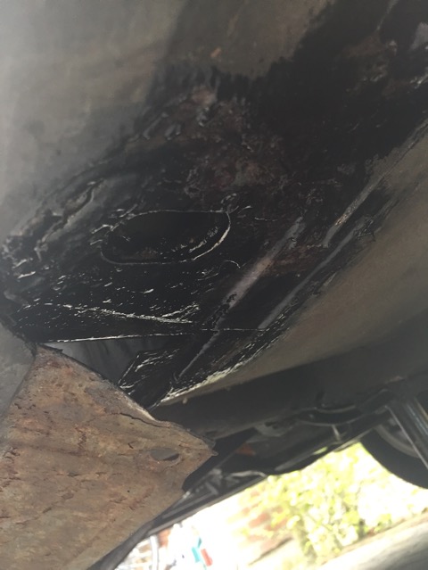

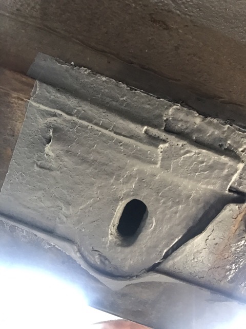

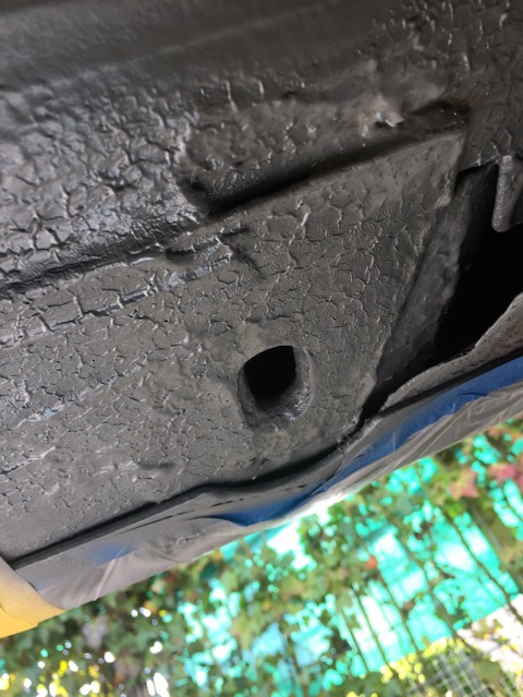

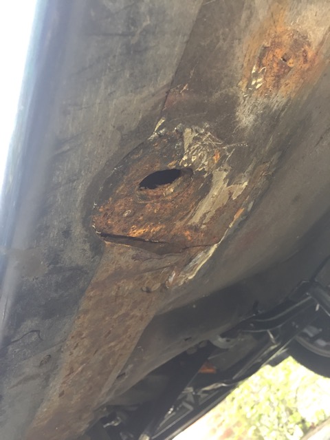

Lekkere bende geeft zo’n lekkage..

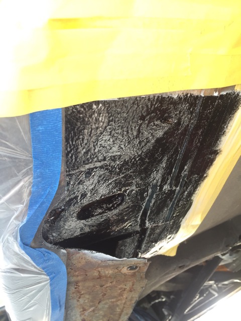

Ik heb (hoop ik) een krikpunt gered van verdere roest.
Het begin met sporen van oranje... dat werd rond schrapen met de schroevendraaier
Terug naar kaal metaal. Ja dik genoeg dus de epoxy omvormer er over.
Primer en een likje verf
Alles laten drogen en 3 lagen underseal.
Als finishing touch een halve bus Sika cavity wax in de dorpel rond het krikpunt.
Voor de aardigheid de draagarmen en overig metaal wat opgefrist met zwarte verf.

Crookie schreef: 09 apr 2020, 15:23 Lekkere bende geeft zo’n lekkage..
Boor gaatjes in die krikdoppen, dan kan water weglopen. Blijft echt veel natte meuk in staan en dan rotten die punten weg.

Goed idee. Ik had in de spatbord onderkanten al 2 tal gaatjes geboord.

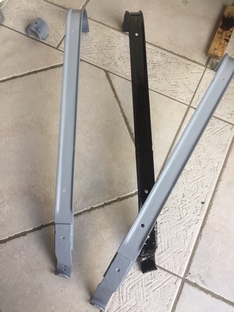

Ik gebruik Brunox op losse onderdelen zoals de tankbanden en corrosieplekken die te redden vallen. Die zijn electrolytisch ontroest en daarna in de Brunox, primer en zwarte lak afgewerkt. Van de week nog even bekeken en het zit er na 2 jaar nog prima op.
Hier liggen ze te drogen van de brunox en primer

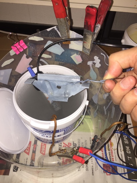

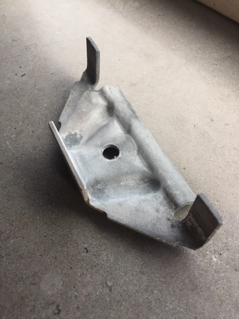

Hier nog een ander projectje, het verzinken van de accu klem

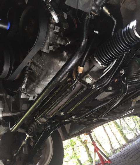

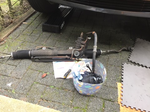

En onlangs het oude stuurhuis vaarwel gezegd en het e46 stuurhuis eronder gedaan.

Lol @ Crookie electrolyse in de keuken, vind ik toch echt wel het hogere amateurwerk. Vraag me dan weer af hoe je aan die zink oplossing komt, ik zou het niet durven. Practicum scheikunde is te lang geleden en we deden het veels te weinihg herinner ik me vd middelbare school.
Brunox kende ik nog niet, lijkt me wel zo handig. Gedoe met eopxy aanmengen op een te grote keukenweegschaal, heb daar nu trouwens zo'n mini weegschaaltje met kleine schaalverdeling voor gekocht.

Azijn en een stuk boot zink laten trekken met een iphone oplader. Werkt best goed, stonk alleen wat :-)
Brunox is geen industrieel product, eerder voor de doe het zelver. Vooralsnog werkt het goed voor mijn doeleinden. POR15 metal prep wil ik nog een keer proberen als ik meer werk er voor heb.
Welk epoxy product gebruik jij?
