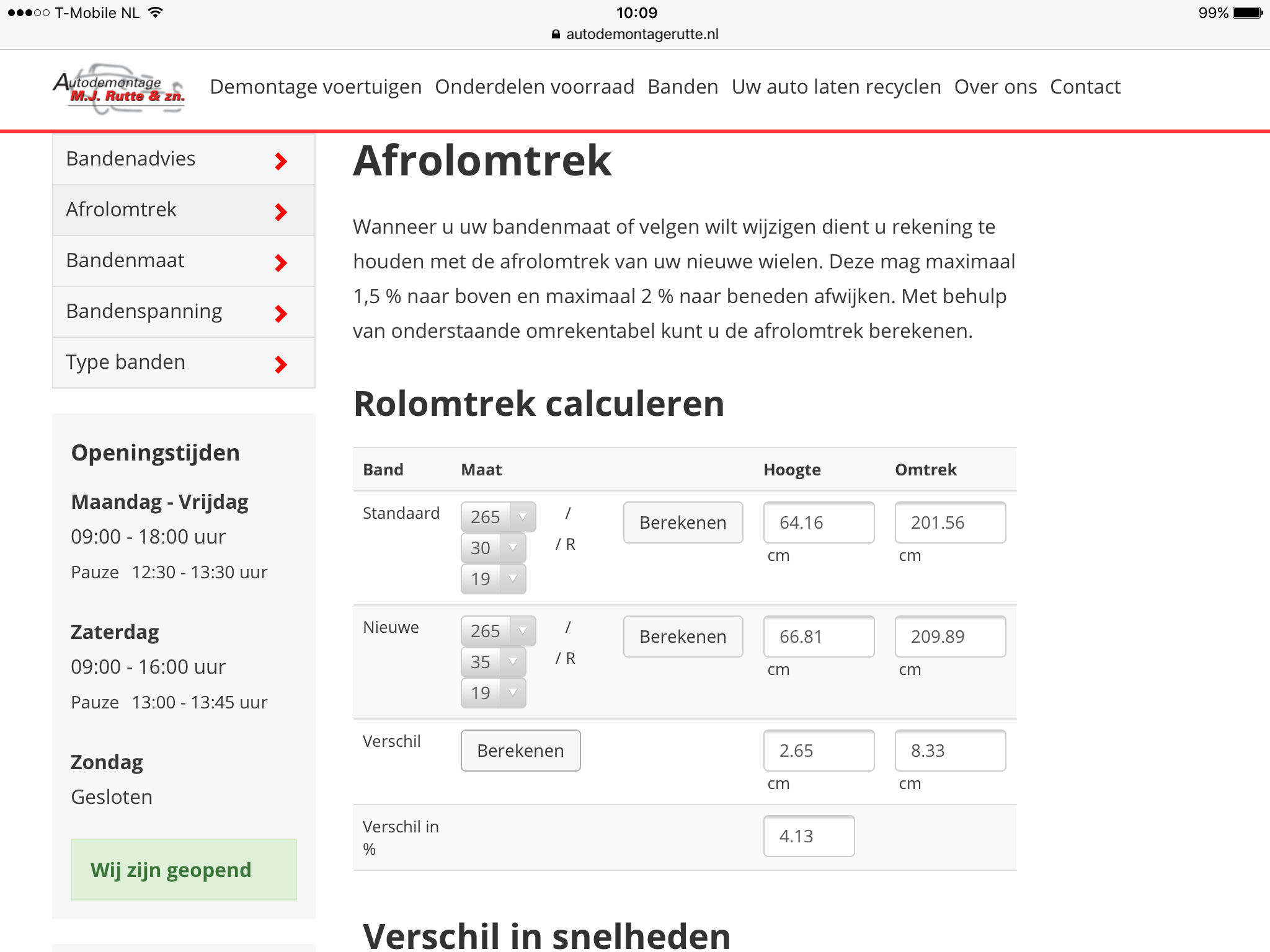

Martin van der Zwaard schreef: 14 feb 2019, 08:31 Snelheidssensor zit volgens mij in het cardan bij een BMW.
OK, maar die draaisnelheid is gelinked aan de achterwieldraaisnelheid.
En daarom ook mijn opmerking. :tooth:
Banden maat is niet correct.
De teller geeft nu zo'n 4% te weinig aan.
Rondje met Waze/Flitsmeister of welke app met GPS dan ook en je weet de afwijking tov de teller.

3,78% zei mijn link (vóór jouw post met link) gisteravond. Zelfde cijfers.

Ik was in de war met 3,78%. Maar kijk. Zou niet moeten uitmaken welke er eerst gaat....
Berichten: 58511
Re: BMW M3 SMG, 2004
Bericht door Robin » 14 feb 2019, 10:45
De afwijking is ver boven de 1,5-2% namelijk 3,97-4,13%:)

Ik hoef geen gelijk, de cijfers zeggen bij mij 3,97% :kikker:

Ja, 100 teller is 103,97 of 104,13kmh in theorie écht.

Robin schreef: 14 feb 2019, 11:04 Ja, 100 teller is 103,97 of 104,13kmh in theorie écht.
Nee...
Jouw invoer geeft als uitkomst - 3,97%.
Dan is 100 op de teller +/- 96 echt.

PeterB schreef: 14 feb 2019, 11:22
Nee...
Omdat ik eerst de huidige grotere band van Bram heb ingevoerd en daarna het origineel. Kan niet anders.
EDIT, als ik 't invoer zoals Peter, origineel eerst(30 serie band) tov nieuw 35 serie band krijg ik 4,13% ook.
Kortom het doet niets af aan dit feit:
Bram, als jij een grotere band wieldiameter achter hebt dan origineel(en dat is de info hier toch?), wijkt jou teller naar BENEDEN af:
100=bijv 105kmh ECHT , dus ik weet niet of wij hier wel de goede info krijgen:)
Het is altijd '4 %' verschil en in dit geval heeft Bram een 4% grotere (diameter--->)afrol
Nee...
Wat jij stelt klopt in dit geval. Ik doelde op BRAM'S afwijking :tooth:
De -/- staat ervoor omdat ik eerst de grotere band en daarna origineel invoerde.
Jij voerde eerst origineel in en daarna de grotere(Bram's) band. (+/+)
Deze stelling, zo is het dus:
Robin schreef: 13 feb 2019, 15:59 Je weet 35 % van de bandbreedte(wat je nu hebt) is meer dan 30% van de bandbreedte(origineel), dus compleet krijg je een grotere wiel (inch diameter + 2x die 35% van 265) band combinatie--->omtrek, dus afwijking naar beneden(oftwel 100 teller is 105 ofzo) , maar je trekt nu misschien in 5,1 ipv 4,9 naar de 100.
https://www.autodemontagerutte.nl/bande ... rolomtrek/
Huidig 66,81cm diameter.
omtrek 209,89cm
Origineel 265/30 64,16cm diam.
omtrek 201,56cm
Het lijkt mij nogal 'veel' of ik heb verkeerd berekend(doorgevoerd)
265/35 19 huidig
265/30 19 origineel

De afwijking is sowieso +/- 4%, positief of negatief.
Ik ben uitgegaan van standaard : 265/30-19 en nieuw: 265/35-19 met invoeren in de calculator.
Dat vind/vond ik het meest logische om van de standaardmaat uit te gaan.
En dan krijg je +4,1%.
Ach, Bram weet nu de tellerafwijking :whistle:

Inderdaad. + of - maakt niet uit, máár voor Afgeweken Bram is (met de info die we nu van hem hebben) het záák op te passen bij snelheids/trajectcontroles, want de theorie geeft aan dat zijn auto SNELLER RIJDT dan dat zijn TELLER AANGEEFT.

PeterB schreef: 14 feb 2019, 11:47 De afwijking is sowieso +/- 4%, positief of negatief.
standaard ligt er 18 op en geen 19

Standaard als in standaardmaat CSL velg...
Berichten: 30307
Bericht door Luco » 14 feb 2019, 12:10
ja alleen is het een m3 en geen csl dus standaard is 18 en vanuit die maat moet je naar de afwijking kijken, niet vanuit 19.

Verschil blijft zo'n 4%., en zou in dit geval ook betekenen dat de werkelijke snelheid hoger ligt dan de teller aangeeft.
