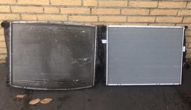

Re: BMW E36 320i
Helaas afgelopen 3 maanden 2 keer problemen gehad met mijn BMW. In maart een tripje naar de Nürburgring willen maken waarbij na 200km de viscokoppeling de geest heeft gegeven en daarbij ook mn radiator slang is gebarsten. Helaas niks aan te doen, even later weer laten maken en daarna geen problemen meer gehad. Koelvloeistof bleef vrij goed op pijl iets wat bijgevuld en ook sinds de aankoop ook nauwelijks verbruik in olie.
En nu vorig weekend weer voor het eerst sinds het bovenstaande probleem een flinke trip willen maken van ongeveer 550km richting Europapark. Helaas heb ik de auto na ruim 500km langs de kant moeten zetten omdat hij te warm liep. Na 350-400km zag ik dat de temperatuurmeter wat naar rechts ging schommelen. Het was erg warm die dag dus dacht niks geks en kort hierna een pauze ingelast, de auto wat af laten koelen om daarna richting de eindbestemming te rijden. Helaas kwam ik na een afrit in de file terecht waarna de de temperatuur gelijk het rode in ging. De auto gelijk aan de kant gezet en zag tot mn verbazing dat er onder de radiateur koelvloeistof uit kwam gelopen. Ik kon niet zien waar het precies vandaan kwam maar het kwam er vrij hevig uit.
De auto is inmiddels weer in NL maar de garage zegt dat het waarschijnlijk de koppakking is die de geest heeft gegeven. Nu heb ik niet de kennis van een automonteur maar hij vertoont geen enkele symptoom waaruit blijkt dat de koppakking kapot is. De koelvloeistof vrijwel blijft op pijl, verbruikt zo goed als geen olie, geen sludge oid gezien of aanwezig bij de vuldop en pijlstok en geen harde koelslangen bij een koude motor.
Wie kan mij helpen met een oorzaak of andere tips aanbevelen.

Als het er onder de radiateur uitloopt dan lijkt een koppakking me niet de eerste aanwijzing. Misschien een geklapte slang of radiateur?
- Berichten: 4639
- Auto: Dikke Bmw
- Locatie: München
Re: BMW E36 Ringtool In Progress
Expansivaatje lek of een slang geknapt op een koppeling ergens. Is je waterpomp nog in orde? Nieuwe thermostaat en visco gemonteerd?
Koppakking zou kunnen maar is niet aannemelijk als je niet in het rood gereden hebt. Er is overduidelijk weinig koeling geweest door een defecte thermostaat/waterpomp/visco/radiateur. Die dingen trekken krom
Door ouderdom en scheuren... en er hoort alleen maar g11 kvs of bmw coolant 50/50 mix in.
Mocht het toch je koppakking zijn laat dan alles in je koelsysteem vervangen.
Scheelt je een hoop gezeur later.

Vanochtend nog wat doorgezocht op enkele symptomen en ik vrees dat een koppakking wel een oorzaak kan wezen. Op een andere site las ik het volgende:
Maar waarom stroomde er dan onder de radiator koelvloeistof op de grond? Zit daar het overdrukventiel die daar door de compressie koeilvloeistof loost oid ?
Op de plaats des onheils heb ik nog het eea proberen te constateren, daar verdacht ik oa thermostaat omdat er geen warme lucht meer uit m'n kachel te krijgen was. Nu ik bovenstaande lees kan mijn koppakking dus ook daarvan de oorzaak zijn. Ander symptoom wat ik gister las is dat de auto minder pks heeft dan dat ie eigenlijk zou moeten hebben. Ik verweet dit aan dat de bougies wss al een lange tijd niet vervangen waren oid maar helaas kan dit dus ook koppakking gerelateerd zijn."Als je koelvloeistofverlies als gevolg van een lekke koppakking hebt, moet je in principe ook een kachel hebben die niet meer op temperatuur komt. Een koppakking kan op een aantal manieren doorslaan, maar als het oliepeil niet verandert en het koelvloeistofpeil wel, dan is er ofwel doorslag van een koelkanaal naar buiten, ofwel doorslag van een cilinder naar een koelkanaal. Dat laatste komt gemiddeld veel voor, vanwege de heftige omstandigheden waarin de koppakking daar zijn werk moet doen. Door de overdruk in de cilinder wordt er uitlaatgas het koelsysteem in geperst. De druk in dat systeem neemt fors toe en de overdruk wordt geloosd via een overdrukventiel, samen met wat koelvloeistof. Je krijgt daardoor steeds meer gas in het systeem en dat veroorzaakt inderdaad temperatuurwisselingen. Maar ook verzamelt het gas zich in het hoogste punt van het koelsysteem en dat zijn doorgaans de slangen naar de kachelradiateur in het interieur. Vandaar de koude kachel."
- Sander-E46
- Berichten: 2435
Nee, ik zou eerst eens kijken wat er gebeurt als je nieuwe slangen en eventueel een nieuw expansievat monteert. Misschien is de radiateur zelf wel lek. Mij(!) lijkt het onwaarschijnlijk dat bij een lekke kop de koelvloeistof hevig in de buurt van de radiateur wegstroomt. Dan lijkt me dat probleem nummer 1. Ik had zelf al een tijdje koelvloeistofverlies/verbruik bij mijn BMW, ik heb ook heel lang een lekke kop gedacht. Echter was dit de staat van mijn radiateur(links):
Alles vervangen en sindsdien geen druppel kwijt.
- Berichten: 4639
- Auto: Dikke Bmw
- Locatie: München
Er zit een plastic plug onder de radiator voor het lossen van koelvloeistof. -kan- gesprongen zijn en een van de klemmen bv. De bovenste vuldop loopt tot 2 bar dacht ik, daarna gaat ie lozen uit veiligheid.
Als je er zelf niet uit komt zou ik een garage er naar laten kijken.
Wat Sander zegt komt ook wel eens voor.. de radiator lekt en koelt niet voldoende.
- ///Joost
- Berichten: 11738
- Locatie: Uit lockdown
Koop zo'n setje om je koelsysteem op druk te zetten en doe dat een nachtje. Dan heb je het lek zo gevonden. Zie je geen lek, maar wel koelvloeistofverlies, dan weet je dat je aan de beurt bent voor een koppakking.
Symptomen koppakking:
- bubbels in je koelsysteem
- witte rook bij starten (of als het heel erg is constant)
- kneiterharde koelslangen, ook als ie koud is en de thermostaat nog niet open is
Ik heb ook eerste hand ervaring met BMW koelsystemen.
Dennisvdmeijs
- Berichten: 37
- Lid geworden op: 12 aug 2017, 23:01
- Auto: BMW e36 320i
- Locatie: Tilburg
Ja ga ik eens overwegen en navragen of ze dat bij de garage hebben. Of een lekdetectie kit of zo iets.
@Crookie, thanks dan ga ik die plastic plug onder de radiator eens (laten) bekijken.
@Joost klopt de symptomen die je noemt had ik ook gevonden, voorafgaand aan de trip had ie geen van deze symptomen.
Maan
- Berichten: 57
- Lid geworden op: 02 dec 2014, 10:50
100% niet goed ontlucht. Afgelopen vrijdag bij een garage voor iemand een E39 ontlucht met exact deze symptomen. Systeem gaat met te weinig koelvloeistof nog meer druk opbouwen en die perst hij er uit bij de radiateur. O seal kan die druk niet aan en alles gaat bol staan tot de boel klapt. Daar zei die zogenoemde garage "koppakking"... Inmiddels na een goede ontluchting weer een warme kachel, geen heetlopers en het blok loopt boterzacht zonder ook maar ergens een lekkage.
De ellende is begonnen na het gedoe met de visco die het begaf waardoor het systeem leeggelopen is. Hoeveel liter is er in gegaan na het herstellen van de delen?
