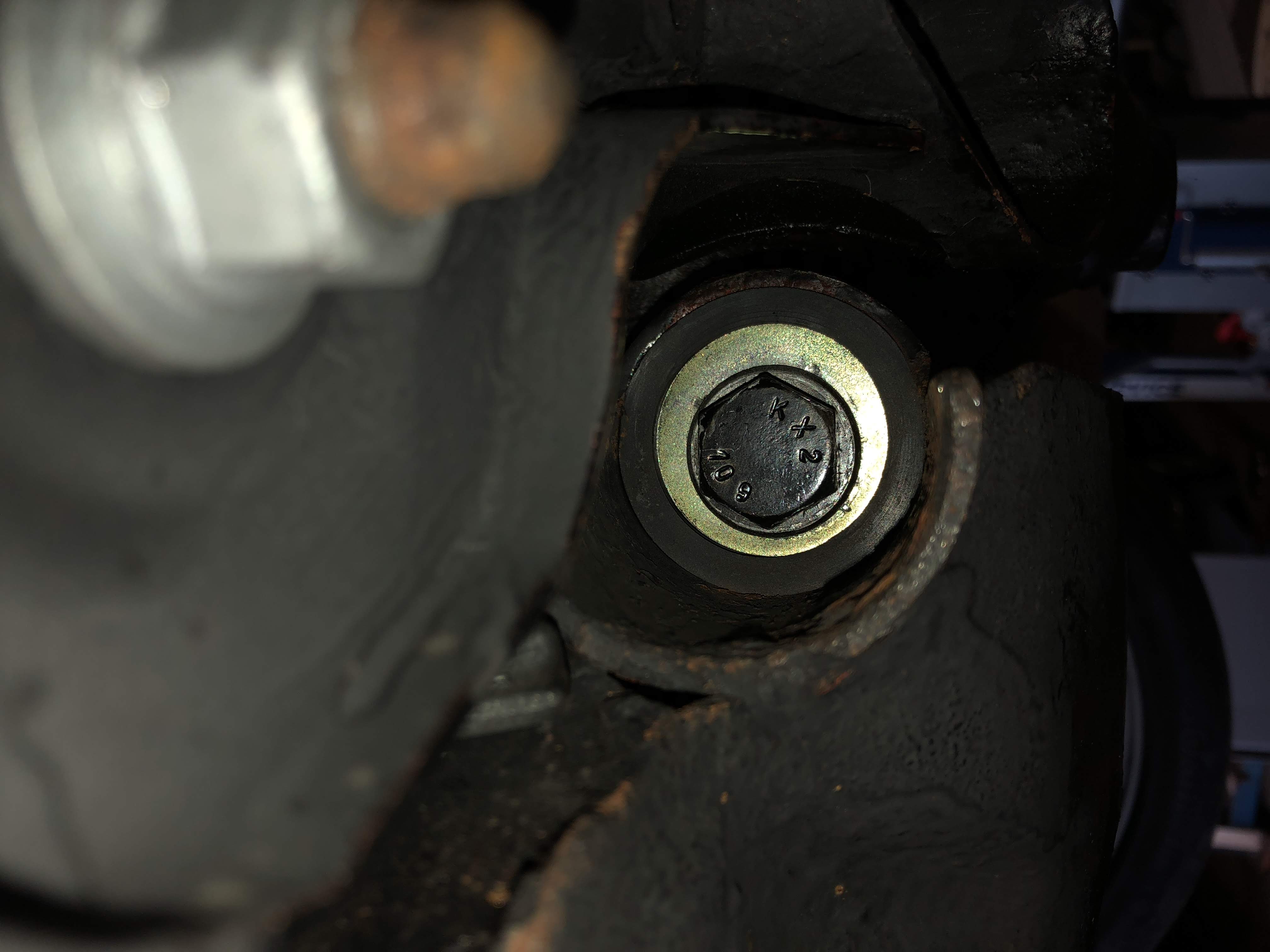

Sinds een jaartje rij ik met veel plezier met de M3 races op het circuit. Er is één ding dat echter een aandachtspunt blijft: de bout die het differentieel op zijn plek houdt, trilt steeds los. Beetje achtergrond: het subframe is los geweest, schoon gemaakt, en alle rubbers achter zijn vervangen door Powerflex units. Ook die van het diff. Overal nieuwe bouten voor gebruikt. En toch gaat deze bout steeds los. De vraag is: hoe krijg ik deze nu goed vast?
Ik ben zelfs al zo ver gegaan om de bout te fixeren met een ijzerdraadje. Helaas is dat niet stevig genoeg en breekt de draad gewoon. Iemand een idee?

Loctite?

Loctite 263

Auke M535i schreef: 26 jun 2018, 22:00 Loctite 263
Dank voor de tip. Ik realiseer me nu dat er dus verschillende zijn :roll: Ik had er '648' op gedaan.

Oorzaak trilling zoeken en die wegnemen? :)

Weet niet of dat hier ook gaat maar ik had op de E36 gewoon de boel opengemaakt erachter en met een afgevlakte moer vastgezet ipv de schroefdraad die erin zat. Daarna bleef het prima zitten met al de handrem acties.

Ik heb m op mijn E36 uitgeboord en getapt naar M14, en bovendien aan de achterzijde nog een dikke borgmoer erop.

Djessey schreef: 27 jun 2018, 13:04 Ik heb m op mijn E36 uitgeboord en getapt naar M14, en bovendien aan de achterzijde nog een dikke borgmoer erop.
Deze bout gaat het diff in, en eindigt daar. Dus niet door en door, dat maakt hem lastig te borgen.

Je kan ook 270 pakken, is ook "high strength" en volgens mij gangbaarder. Komt vaak terug ook in TIS, samen met 243 (Blauw) voor minder veeleisende borgingen.

Ik vermoed trouwens dat het ijzerdraadje geknapt is vanwege de bewegingsruimte die het rubber toelaat.

Denman schreef: 28 jun 2018, 15:33 Ik vermoed trouwens dat het ijzerdraadje geknapt is vanwege de bewegingsruimte die het rubber toelaat.
Zou heel goed kunnen ja, zat best strak als ik zo nog eens naar de foto kijk, en er is natuurlijk wel wat beweging nodig. Ik maak de volgende versie wat langer, en van 1.5mm staaldraad. In plaats van 1mm ijzerdraad.

Waarom niet een rolletje echt borgdraad kopen en met een nette pigtail vastzetten? Ik heb hier wel zo'n pigtail tang die je mag lenen.
Samen met een stevige loctite variant zou het dan echt niet los mogen trillen.

Jussi schreef: 30 jun 2018, 14:28 Hoe merk je zoiets trouwens? Geluid of begint de boel allemaal wat losser aan te voelen?
Vooral aan het geluid, schakelen van 2 naar 3 geeft echt een 'kloenk!' bij het koppelen.

Heb exact hetzelfde probleem gehad met mijn m3, ook na de hele subframe operatie. Twee keer gehad. Na de laatste keer aandraaien bleef die eindelijk vastzitten.

Ik neem aan dat je hem met een goede momentsleutel vast zet?

Ruimte voor een langere bout?

Danish schreef: 25 jul 2018, 00:10 Heb exact hetzelfde probleem gehad met mijn m3, ook na de hele subframe operatie. Twee keer gehad. Na de laatste keer aandraaien bleef die eindelijk vastzitten.
Inderdaad! Na 2x goed te hebben vastgezet, een goede lading Loctite, én een staaldraad als borging gaat het al 2 racedagen prima.
