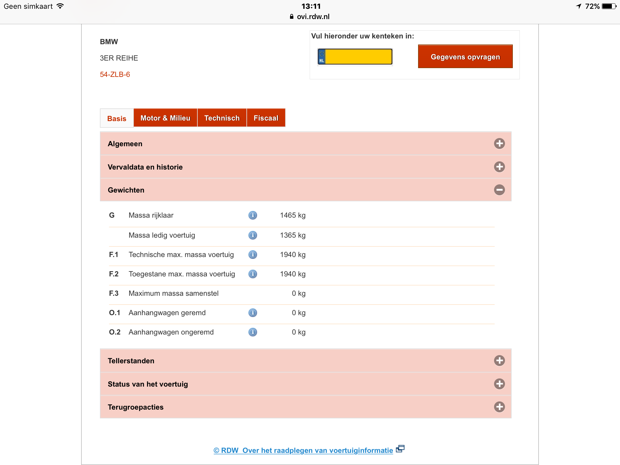

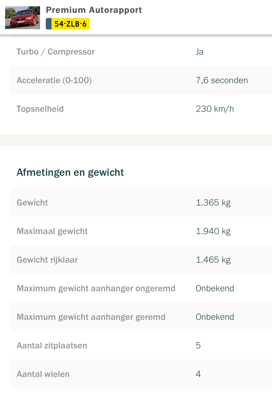

Eigenlijk nooit op gelet want heb geen trekhaak en niks te trekken.... maar wat nou als er staat “onbekend”
Zoals op mijn kenteken:
Berichten: 7470
Re: Trekgewicht auto verhogen? Is dat mogelijk?
Bericht door Fabian » 31 okt 2018, 12:52
Jou auto mag geen trekhaak Martijn, is geen typegoedkeuring voor gegeven. Zal een EDE zijn denk ik? Alles voor de CO uitstoot.... Alleen voor een fietsendrager is het toegestaan, met zo'n afgestompte kogel.

Erix: auto terugzetten qua max trakhaak gewicht gebeurd wel vaker om onder de 3500 gezamenlijk te blijven. Dus B rijbewijs.
Verhogen (hoger dan de typegoedkeuring) is echter uitgesloten.

Bericht door Martijn_bmw » 31 okt 2018, 14:29
Fabian schreef: 31 okt 2018, 12:52 Jou auto mag geen trekhaak Martijn, is geen typegoedkeuring voor gegeven. Zal een EDE zijn denk ik? Alles voor de CO uitstoot.... Alleen voor een fietsendrager is het toegestaan, met zo'n afgestompte kogel.
Klopt is een EDE en nouja ik mis hem ook niet maar wel beetje idioot dat dat niet mag.... elke auto verbruikt toch met aanhanger veel meer dan zonder :?

Bericht door Arthur » 31 okt 2018, 14:30
Was ook redelijk willekeurig geloof ik. Of dat alleen de sedans dat hadden. Mijn F31 320d EDE mocht wel gewoon 1600kg trekken.
