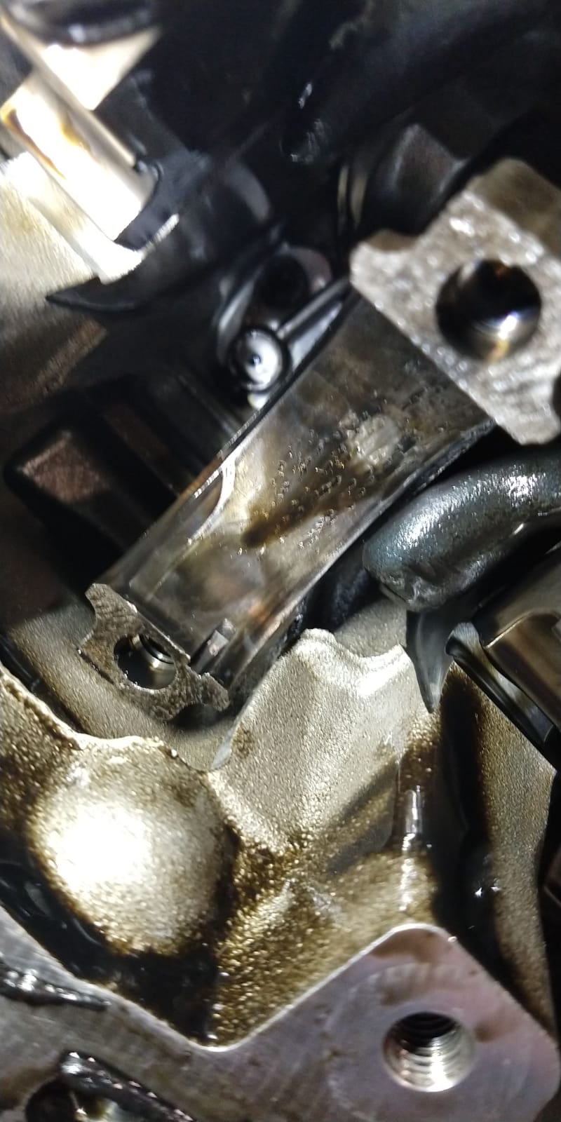

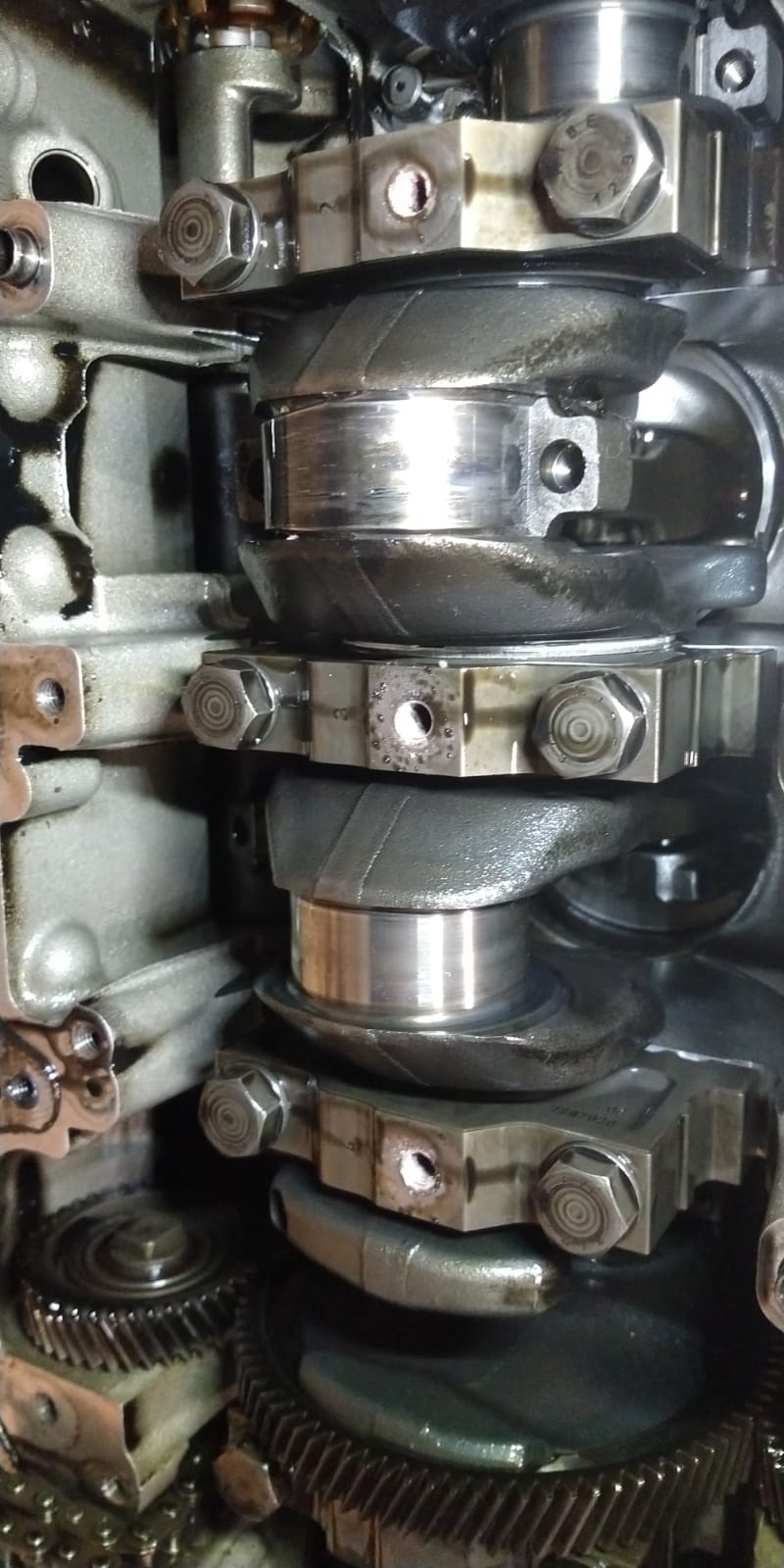

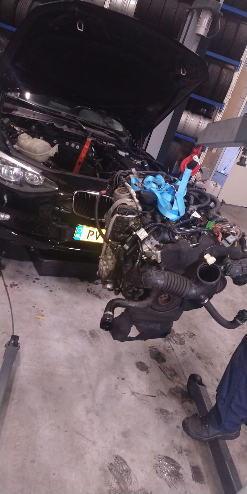

Is weer een flinke tijd na mijn laatste reactie :roll: . Ben erg druk geweest met andere zaken en na een lange zoektocht wordt de auto op dit moment onder handen genomen door BMW specialist Rap (revisiemotor). De boosdoener van het tikken van mijn motor na de DF tourrit in Duitsland is een drijfstanglager. Ik had erg veel moeite met het vinden van een ruilmotor waar ik ook maar enig vertrouwen in had en heb uiteindelijk gekozen voor een revisiemotor met een goede garantie er op (ook op in en uitbouw) en een partij waar ik vertrouwen in heb waar ik eerder met mijn ex M3 ook vaker ben geweest.
Ik had eerder al een afspraak met een Duits bedrijf voor een ruilmotor, maar die melde mij op de dag van ophalen dat ik trouwens geen factuur ging krijgen, wat voor mij een teken is dat je naar de beloofde garantie kan fluiten. Oftewel dat ging dus over :dood: . Daarna nog goed contact gehad met een Nederlandse firma welke kon reviseren en een ruilblok had liggen voor wanneer dit niet mogelijk was, maar nadat ik er langs was geweest leek het meer op een verlaten autoslooperij. :dood: . Ook hebben alle ruilblokken die je vind 60k of minder gelopen, en weet niemand uit wat voor auto en met wat voor VIN die komt (toevallig) zodat niets te controleren valt. Dus om hopelijk een lange tijd geen ernstige problemen te krijgen gekozen voor een revisiemotor.

Drijfstang
Drijfstang
Motor er uit
Motor er uit

Krukas
Krukas
