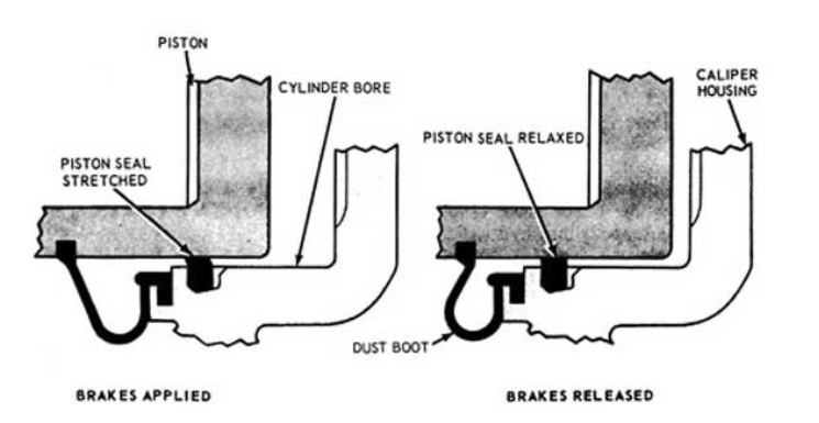

Toevallig iemand die weet hoe ver zuigers terug trekken bij nieuwe remmen? En eventueel een idee van leeftijd/km's waarbij keerringen deze functie (bijna) niet meer kunnen uitvoeren?

De zuigers gaan volgens mij na het remmen niet helemaal terug, als je de blokken demonteerd zit er nooit veel speling tussen, oud of nieuw. De keerringen kunnen best een tijd mee, ik heb ze al van 15 jaar oud gezien die nog niet lekten.

M3tje schreef: 12 mei 2018, 06:58De zuigers gaan volgens mij na het remmen niet helemaal terug, als je de blokken demonteerd zit er nooit veel speling tussen, oud of nieuw. De keerringen kunnen best een tijd mee, ik heb ze al van 15 jaar oud gezien die nog niet lekten.
Lijkt me ook niet nee, anders zou het aangrijppunt van de remmen teveel pedaal slag nodig hebben?
Even gezocht en hebbes.

Zuigers worden alleen een beetje terug getrokken door de rubber afdichtring inderdaad:

Ver genoeg in elk geval..nooit helemaal terug de cilinder in want dat moet je 4 x pompen :) onlangs de remmen op mijn e36 gereviseerd en je kon met de hand de zuiger indrukken dankzij het ATE montage vet. Dus die hebben geen last meer van kleven oid. Voor referentie: de oude klauw was geen beweging in te krijgen met de hand. met de compressor er op kwam na 30 sec de zuiger vrij. En troebele remvloeistof ondanks recent vervest.
