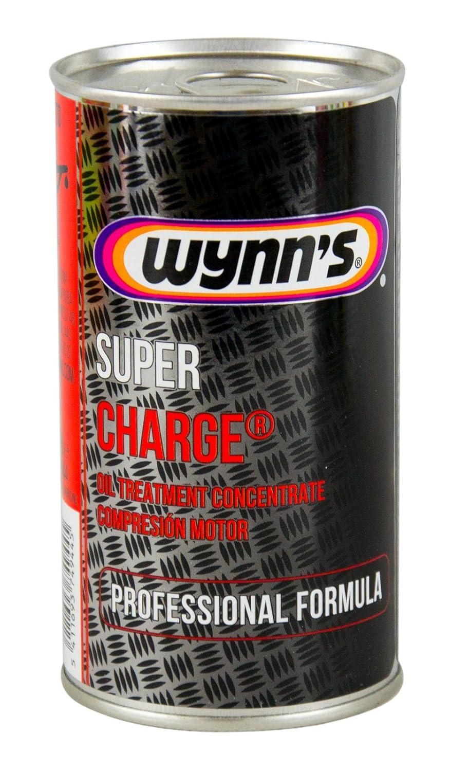

Gisteren trouwens nog wat geprobeerd. Ik heb een 'hekel' aan die monteurs in een flesje die zogenaamd van allerlei kwaaltjes oplossen als je het in de olie gooit. Maargoed, wie weet zit er een zuigerveer alleen vast en gaat die zo los. Vanallerlei meuk gehaald om toe te voegen, en uiteraard niet geholpen. Eerst geflushed, toen een of andere supercharged-olie dinges voor vastzittende zuigerveren en tikkende klepstoters. Uiteraard 0 resultaat, shit happens. :verveeld: Kapot is het toch al.
Maargoed; Vandaag weer verder gegaan. Gelukkig weet ik nu hoe ze in elkaar zitten en in een uurtje de kop eraf liggen.

Monteurs in een flesje :lol: welke had je er in gedaan?
Maar als de zuigerveren niet meer fris zijn helpt het uberhaupt niet meer idd.
Luc B
Berichten: 1404
Re: Peugeot 106 GTI | Dubbel Plof.
Bericht door Luc B » 16 mar 2018, 00:07
Eerst geflushed.
Daarna olie gewisseld en:
Eigenschappen
Vermindert overmatig olieverbruik via de zuigerveren en de klepsteeldichtingen.
Verhoogt de viscositeitindex van de olie.
Regenereert rubberen dichtingen en O-ringen.
Herstelt de compressie en de oliedruk.
Vermindert uitlaatrookvorming te wijten aan overmatig olieverbruik.
Verzekert een sterke oliefilm bij hoge temperaturen en zware mechanische belasting.
Vermindert motorlawaai.
Stopt en voorkomt olielekken zonder demontage.
:tooth: Klonk alsof er een hemelpoort open ging bij de automaterialenzaak.
Ik heb nooit wat met dit soort producten gehad. Ach, kapot was het toch al, en wie weet voor die 20,- . Je probeert het toch goed te praten voor jezelf '' ach, wie weet''

Gewoon remolie bij de inlaat in gieten tijdens het draaien. Dat was wat de monteurs deden in mijn tijd bij de dealer. Iets verstopt, iets verkoold......remolie erin!
