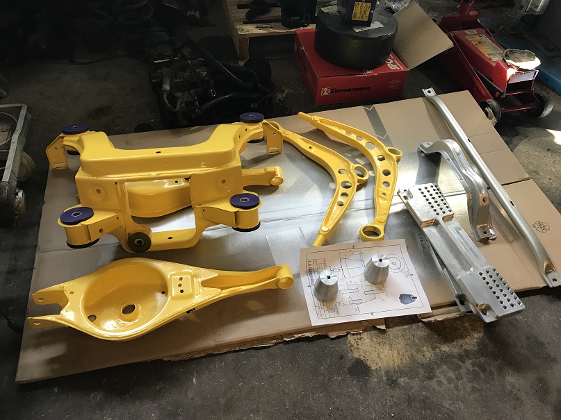

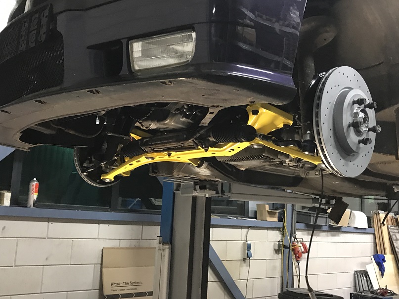

Bedankt! Ik zal hieronder even de foto's posten van de progressie van de afgelopen tijd!
e36 klein.jpg (399.86 KiB) 4158 keer bekeken

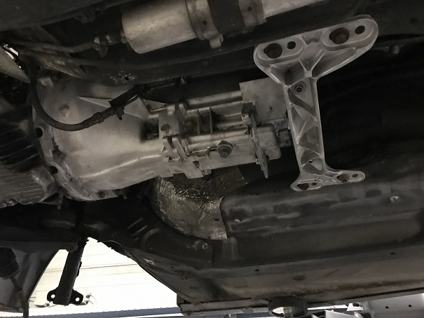

Dit was de basis, vlak na de aanschaf vorig jaar.

Super tof! Heerlijk zo'n verf (gepoedercoat?) subframe.
Mooie auto!

Djessey schreef: 12 sep 2017, 16:23 Super tof! Heerlijk zo'n verf (gepoedercoat?) subframe.
Mooie auto!
Bedankt! Ja alle onderstel delen zijn gestraald, en 3-laags gepoedercoat.

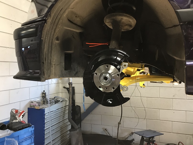

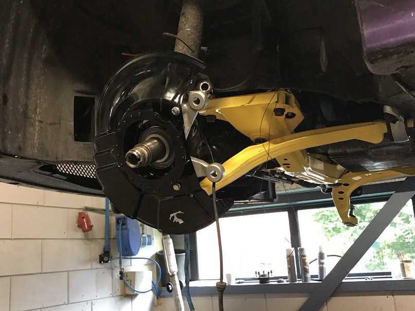

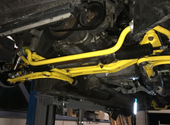

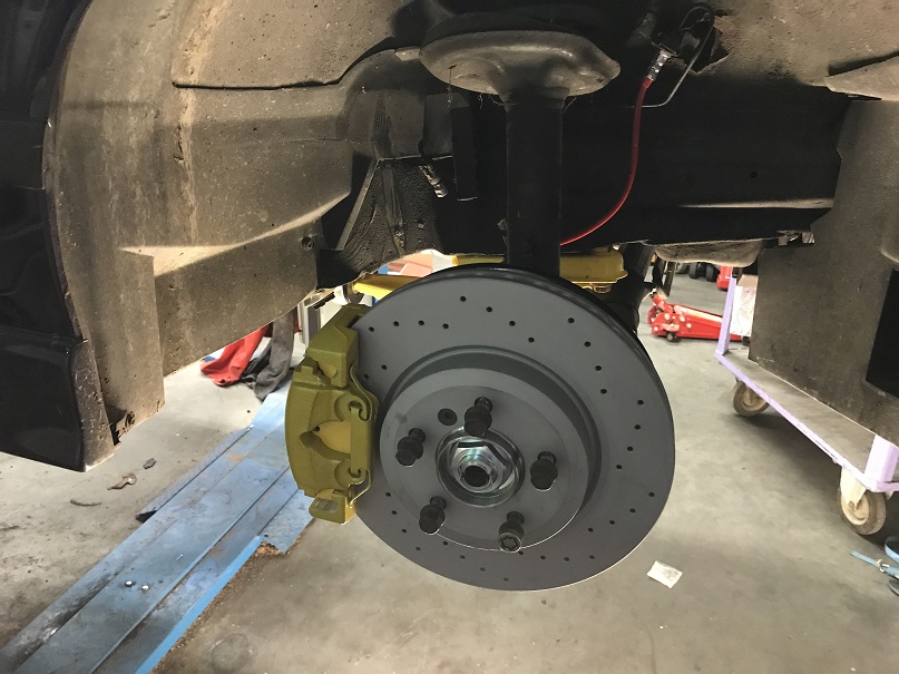

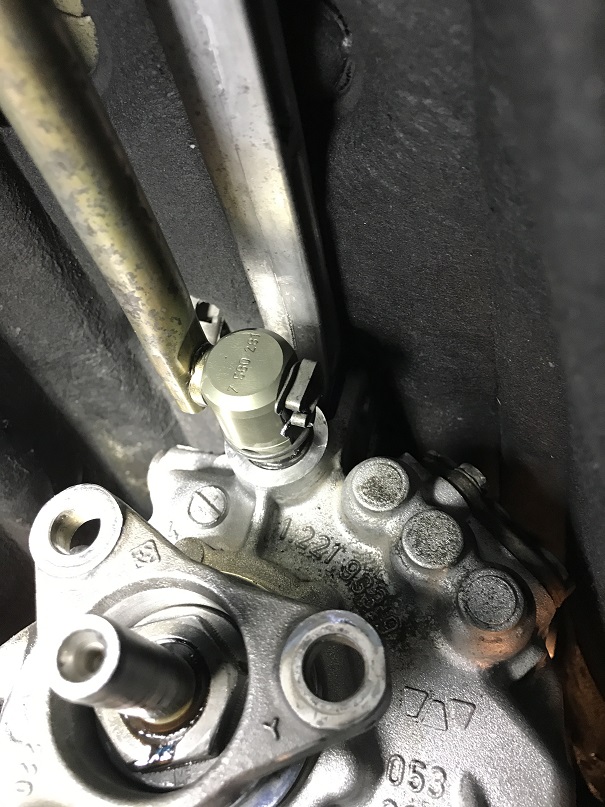

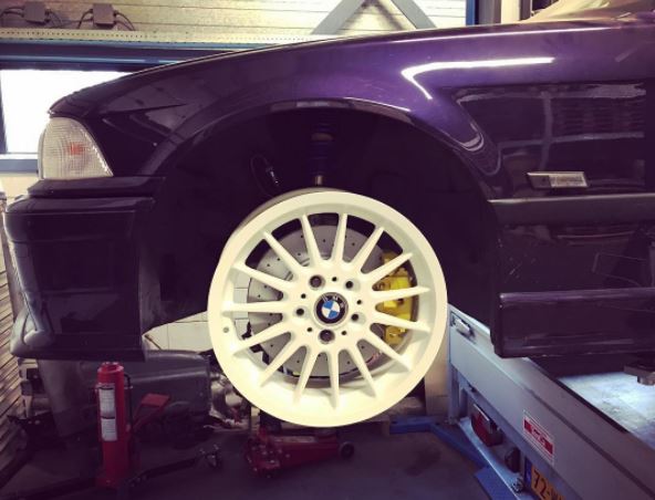

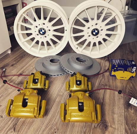

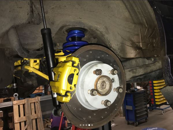

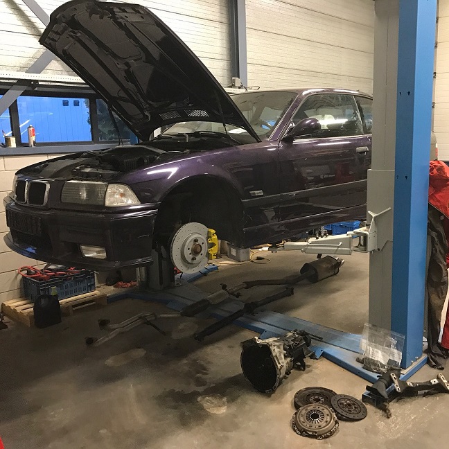

Gisteravond nog even 2 uurtjes wezen klussen aan de e36.
Hierbij heb ik de fusees voorzien van nieuwe ankerplaten en wiellagers, en deze gemonteerd op de auto.

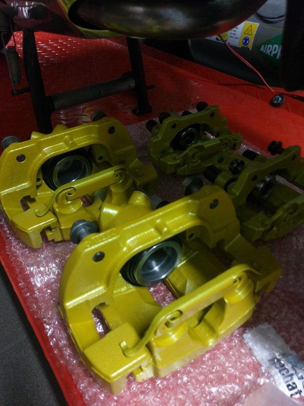

Hierna heb ik de e46 330i remupgrade gemonteerd, met steelbraided lines, zimmermann sport remschijven, en EBC yellowstuff blokken.
Ook heb ik nog even de schakelas keering vervangen, want na het schoonmaken en monteren van de bak, vond ik toch weer nieuwe oliedruppels onder deze as.
Hierbij wat foto's van het resultaat.

Strak!

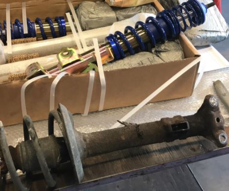

Nee dat klopt. Die zal ik van de winter aanschaffen. Normaal staat de auto in de stalling, maar ik had nu de mogelijkheid om de auto 2 maanden bij mijn werk op de brug te zetten.Dus nu pak ik hem even grondig aan, en daarna zet ik hem weer rijdend weg op zijn oude veerpoten.
Ik ben er nog niet over uit welke veer demperset ik wil aanschaffen. Wou eerst een billstein B12 set, maar ik ben bang dat deze te soft is voor mijn gebruik. En 3-4K voor een intrax of AST set vind ik wel weer erg duur. En BC racing lees ik wisselende verhalen over.

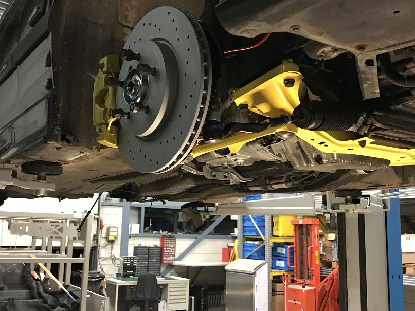

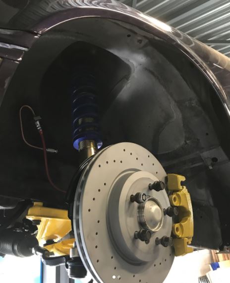

Ik ben de afgelopen weken weer aardig aan het klussen geweest aan de e36. En heb hierdoor een beetje weinig tijd gehad om de progressie te posten op het forum.
Ik heb uiteindelijk gekozen om ongeveer een jaar te gaan rijden met een ap schroefset. Ik heb met onderstel afstellingen enz, nog niet heel veel ervaring, en wil hierover het komende jaar een stuk meer kennis van opdoen. Dus ik dacht ga eerst een jaartje ervaring opdoen met een budget schroefset. En als ik meer kennis van zaken heb, kan ik een weloverwogen keuze maken voor een meer circuitwaardige set.
3 weken geleden kwam de set binnen, en voor de prijs vind ik het een zeer nette schroefset. Pasvorm is erg goed, en afwerking ziet er ook prima uit. Echter moest ik met mijn 17 inch style 32, et47 8j velgen wel aan spacers. Ik heb nu 12,5mm per kant, en de wielen lopen net een paar mm vrij. Aan de achterzijde wil ik ook nog de spoorbreedte aanpassen, maar daar wil ik eerst meten, als hij weer op zijn wielen staat.
hierbij 2 foto's van de schroefset bij montage

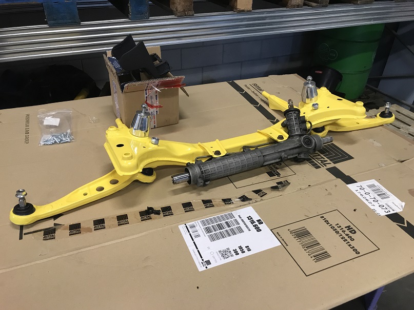

Bij het monteren van de voorzijde ook meteen de stabi weer gemonteerd, incl. strongflex sport pu rubbers, en meyle hd koppelstangen. Van de winter zal ik de koppelstangen nog wisselen voor een verstelbare M3 variant die rechtstreeks naar de veerpoten gaan. Maar deze zijn nog in progress.

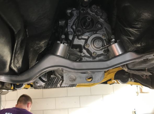

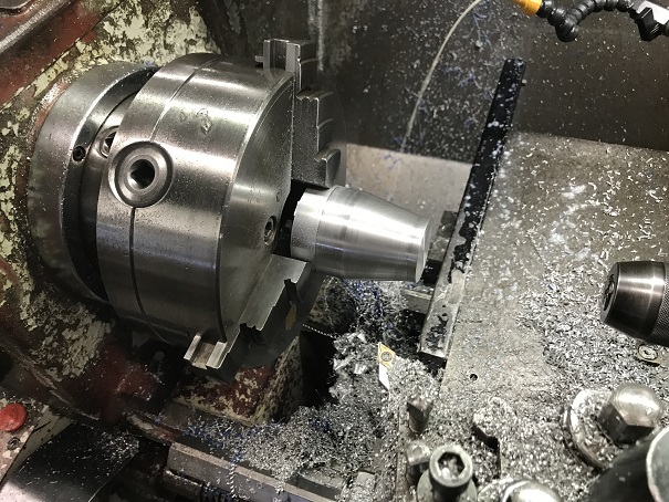

De versnellingsbak stond ook nog op originele rubbers. Maar aangezien ik aluminium motorsteunen had gemaakt, dacht ik dat het ook beter was om aluminium baksteunen te maken. Dus na wat meten, een stuk hoogwaardig aluminium uit de stelling gepakt, en na een half uurtje draaien, had ik een mooi setje alu baksteunen liggen.

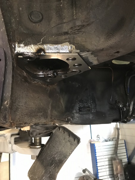

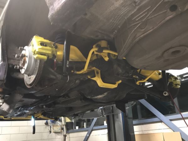

Nadat de baksteunen gemonteerd waren ben ik begonnen met het opbouwen van de achteras. Het originele 2.93 diff heb ik vastgelast voor de driftcursussen, die gepland staan voor de winter. Na de winter wil ik een 3.15 sperdiff gaan monteren voor de trackdays en touristenfahrten. De achteras meteen voorzien van de nieuwe dempers, en gereviseerde remmerij, met staalgevlochten remleidingen.
Tevens hier de originele mtech stabi gemonteerd met strongflex sport pu rubbers, en nieuwe meyle koppelstangen.
De camberarmen heb ik niet laten stralen en coaten, omdat ik deze nog wil vervangen voor instelbare armen op korte termijn. Maar het doel was om 8 oktober deel te nemen aan een driftsport cursus. Dus vandaar dat deze armen nu gemonteerd zijn.

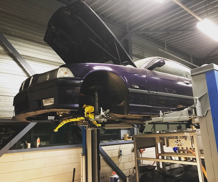

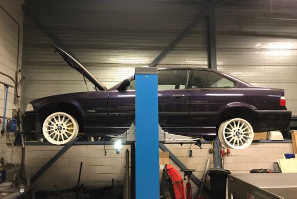

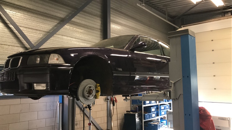

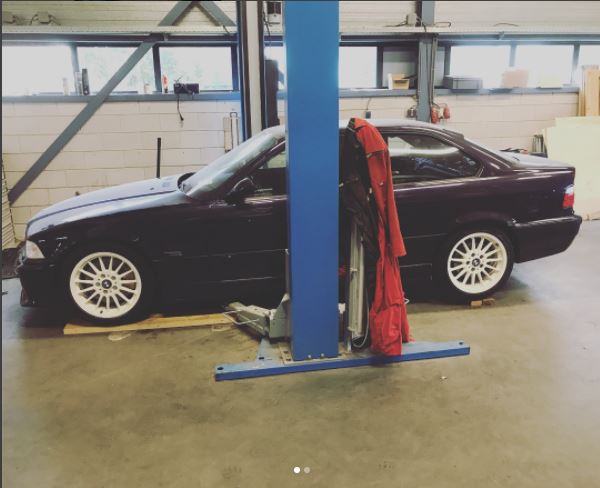

Deze week ben ik samen met een collega ook nog een paar uurtjes in de weer geweest.
Hierbij hebben we de remmerij ontlucht. De cardanas en uitlaat gemonteerd. En de schroefset op hoogte afgesteld.
Nu is het eindelijk weer mogelijk om de auto op zijn wielen te zetten, en van de brug af te rijden.

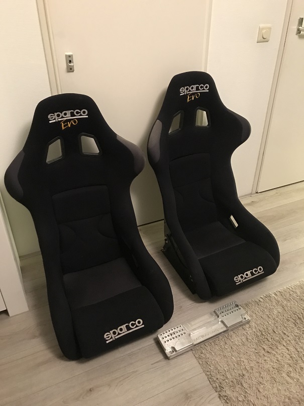

Vanavond wil ik de sparco evo kuipstoelen gaan monteren, en dat gaat een stuk makkelijker als hij naast de brug staat.
Als vanavond alles afkomt, wil ik morgen de auto wegbrengen voor uitlijnen. En dan ga ik zondag samen met een collega deelnemen aan de driftsport beginnerscursus op lelystad.
Hebben jullie nog tips voor de uitlijnwaardes? Hierbij gaat het vooral om de vooras, want de achteras wordt nog wat aan versleuteld van de winter. De auto zal volgend jaar vooral op de ring gebruikt gaan worden.
Hierbij nog wat foto's van de progressie:

Ziet er goed uit. Bedenk je wel dat wanneer je motor + bak in alu steunen hangt je hele carosserie uit elkaar trilt? Wat je nog zou kunnen doen is 1 van 4 steunen gewoon rubber te doen. Die kun je wel om de haverklap vervangen maar neemt wel de meeste energie op.
Wij gebruiken M3 motorsteunen. Die zijn al een stuk harder.
Ga je nog een m50 mod doen. Dan komt er gechipt uit een frisse 323i 205pk/245Nm
Jan-Willem
Berichten: 1680
Locatie: Hengelo
Re: E36 323i coupe ringtool project
Bericht door Jan-Willem » 05 okt 2017, 11:45
Ziet er allemaal netjes uit!
Is de motor verder nog origineel?
Maar precies wat Reind zegt die alu steunen gaan alleen ellende geven.
Bij een maatje van mij vloog de voorste krukaspoulie er af waardoor ook de radiateur kapot is gegaan.
Verder begint het subframe overal te scheuren, zelfs als die verstevigd is.
Je kan beter PU motor rubbers pakken als je ze wat harder wilt hebben en het risico wil beperken dat de motor door de radiateur gaat.
