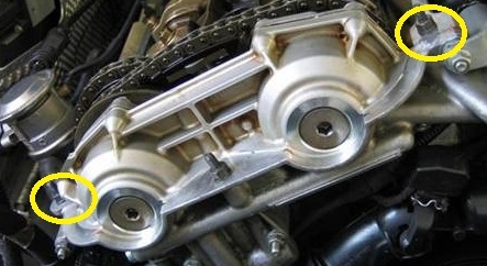

Vloeibare pakking? Waddan? Puntje temp. bestendige kit in de hoekjes bij de halve maantjes en verder niets toch?

Het is wel aan te raden vloeibare pakking te gebruiken op de plekken waar motorblokdelen op elkaar overlopen. Maar alleen daar en nergens anders.
RJK
Berichten: 3760
Re: M52 kleppendekselpakking
Bericht door RJK » 07 jul 2017, 14:26
Oja da's een goeie, tussen de overgang van de vanos behuizing en kop tip ik 'm ook altijd nog even aan.
