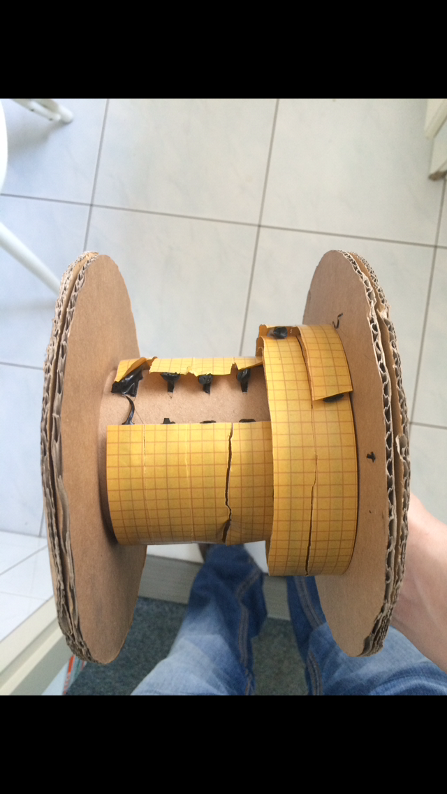

Vanmiddag de raammechanismes vervangen omdat deze aan hun einde waren. Maar bij een deur wil de kit achtige substantie niet lekker meer plakken.
Hoe heet dat spul of waar kan ik het halen zodat het allemaal weer netjes vast komt te zitten? Want iedereeen heeft het wel over kitten, maar daar heb je 100.000 verschillende soorten van.

Ik heb hier "dumdum kit" voor gebruikt.

Voor BMW heb ik daar een rol originele troep van liggen

Laat het nou van een bmw zijn, maar op rol? Geen kit dus, heb je toevallig een onderdeelnummer of weet je hoe ze het noemen?

Bij de automaterialenzaak kan je carrosseriekit halen.
Van 3M kan je een doos krijgen met allemaal repen kit erin. Werkt perfect.

Weet zo niet meer hoe ze het noemen. Het is inderdaad een rol met die afdichting. Kit is het niet echt, het is gewoon elastische plakkerigheidEric Z schreef:Laat het nou van een bmw zijn, maar op rol? Geen kit dus, heb je toevallig een onderdeelnummer of weet je hoe ze het noemen?
Je kan het gewoon bij BMW bestellen

Bedankt voor de info, van de week eens even bestellen.

Kleffe dropveter? Oh nee, butylband.Weet zo niet meer hoe ze het noemen.
Bij de dealer kopen lijkt mij onverstandig, gewoon even bij de automaterialenhandel halen.

Dit bedoelde ik dus met dumdum kit.

Super spul, heb hier nog een rol liggen die misschien al 20 jaar oud is en is nog steeds goed bruikbaar. Wordt nooit echt hard.

Ok, morgen avond even langs de automaterialen zaak voor een rol trekdrop dan.

Gewoon "tochtstrip" van de bouwmarkt halen.

20mm is een beetje te breed lijkt mij, eens kijken of het van de week nog bij een andere automaterialen zaak gaat lukken.

Ja het is maar een paar mm breed, en het valt ook in een gleufje.Eric Z schreef:20mm is een beetje te breed lijkt mij, eens kijken of het van de week nog bij een andere automaterialen zaak gaat lukken.
Ik weet niet waar je woont, ik heb het liggen als je interesse hebt

Inmiddels zit het erin. Automaterialenzaak heb ik er 2 van bezocht en kennen het spul niet of konden het niet leveren. Uiteindelijk bij de dealer gehaald. Kost 30euro voor 25meter. Ik heb minder betaald en hun restant rol meegekregen. Een stuk van de rol halen was geen succes
Het is ook niet een grote rol, maar er zitten meerdere stukken op een rol. Alleen is de scheidings folie niet voor gesneden, trek je aan een koord word het een zooitje, haal daar dus een mes doorheen voor je begint.

je zou eventueel ook een butyl kitkoker kunnen halen, kan je ook nog je dakgoot of dakleer mee repareren
geloof dat dat dum dum ook van butyl is zo te lezen, zo'n koker is dus ook wel handig wellicht.
maar je bent al gered, alhoewel het zo (oude rol) wel wat plakkerige handjes op gaat leveren lijkt me

Nee hoor gaat prima, als je die scheidings folie maar door snijd, dan kun je per baan afrollen. Kleven doet het pas als je het zwarte aanraakt, maar dat doet de oude ook nog wel een beetje. Vervolgens op lengte knippen en op de isolatie plakken. Ik denk niet dat ik het met kit net zo netjes kan als met dit spul.
