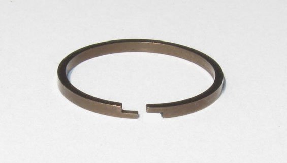

Als ik zo naar foto 40 kijk dan zet ik mijn geld op overmatige slijtage aan de as en dus een slechte afdichting aan de turbinezijde.
Met wat pech wordt het een nieuwe as, maar met wat geluk zou je het (waarschijnlijk tijdelijk) op kunnen lossen met een stepped seal voor de turbinezijde.
Ik zie trouwens ook nergens een vermelding over balanceren, is dit niet gedaan of wordt het niet vermeld?

Ik vermoedde al hetzelfde en ben bang dat je e.e.a. bevestigd en gelijk hebt en dat de meedraaiende piston ring de boel heeft beschadigd.
Zo'n stepped ring lijkt me wel wat om te proberen als laatste redmiddel idd! Ik snap niet waarom die niet de standaard zijn als ik het plaatje zie.
De hamvraag: Waar zijn die dingen in vredesnaam verkrijgbaar?!
Turbo revisiebedrijvenin NL wil wel complete assembly's verkopen, maar losse onderdelen kan ineens niemand leveren terwijl daar wel vaak mee wordt geadverteerd. :shock:

Als je ze los wilt bestellen dan ben ik bang dat je uitkomt op Ebay en dan ook vanuit het buitenland.
In Nederland zijn ze niet zo happig om alles los te verkopen.
Je zou Gerry Knubben kunnen proberen (http://www.etteindhoven.nl" onclick="window.open(this.href);return false;) , maar ik denk dat hij hetzelfde gaat zeggen als ik doe; ALS het uberhaupt werkt zal het tijdelijk zijn....
Mijn advies, andere/nieuwe as monteren incl een stepped seal.
Ook daarvoor kun je bij Gerry terecht :wink:
