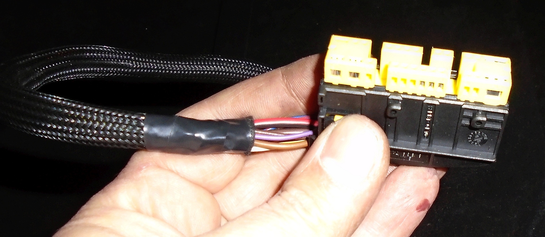

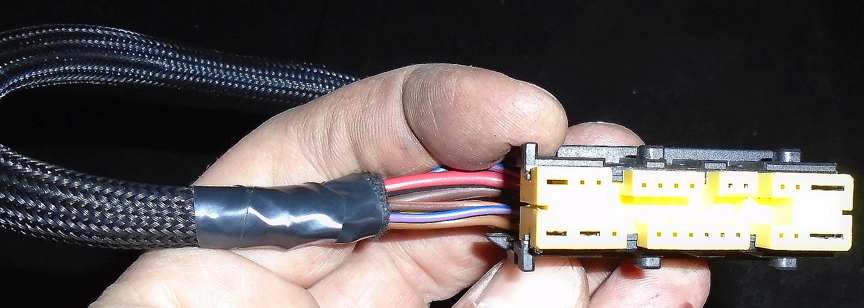

Weet iemand wat voor 'omleiders' of resistors oid ik nodig heb voor dit soort stekker?
als ik de elektrisch verstelbare en verwarmbare stoelen eruit haal zit je met de airbag module en de gordelspanner?
normaal kun je er zo'n cheap omleider ding in stoppen, maar das dan in de module in de stoel.
echter die stoel gaat eruit en de stekker blijft over, misschien kun je dat allemaal uit programmeren? of moet je
iets speciaals kopen om in onderstaande stoel stekker te stoppen? en welke niet te duur.
wie het weet mag het zeggen.

ik heb een ergonomische stoel geplaatst in mijn bedrijfswagen en wij hebben toen een weerstandje in die module gestopt zodat hij geen airbag lampje ging geven, verder kan ik je niet helpen...

@Roy, weerstandje drukken ze normaal onder de stoel bij die unit, maar die unit zit onder de stoel en de nwe stoel heeft dat niet en dus alleen die stekker, zal wellicht net weer anders werken?
Las ook ergens dat je wellicht zaken kan uit programmeren bij iemand met kennis van zaken.
Weerstandje wellicht ook gewoon rechtstreeks op die multistekker kunnen, but not sure en dan welke.
Moet je ook voor de gordelspanner een weerstandje oid plaatsen? of werkt dat weer heel anders en komt
er geen lampje door dat en is dus alleen de airbag zit ding sensor belangrijk?

verder wat het airbag lampje aangaat als ik de andere stoelen en stuur monteer,
hoorde ik van de autobouwer, dat ze dat kunnen uitprogrammeren e.d. ook mooi.

Weerstandje 2.8 ohm.

is dat standaard? en prik je zoiets dan in die stekker? moet je alleen weten welke gaatjes zekers :D
zag wel dat het latere type stoel wat ik heb gewoon 1 grote stekker heeft terwijl de wat oudere z3 er in elk geval 2 of 3 hebben (vergeten)
die 1ne grote stekker is wel makkelijk, schuif je zo'n klem naar achter en de stekker glijd er zo uit.
bouw nu elke keer de originele stoel weer terug en stekker er weer op :mrgreen:
heb nu de passagiers stoel pas e.d. en wat leuke stalks gevonden voor de gordel, zal maar niet zeggen van welke auto :lol: maar die stalks (houder waar gordel in gaat) passen precies bij zo'n stoel, voor gebogen en al en lengte goed.

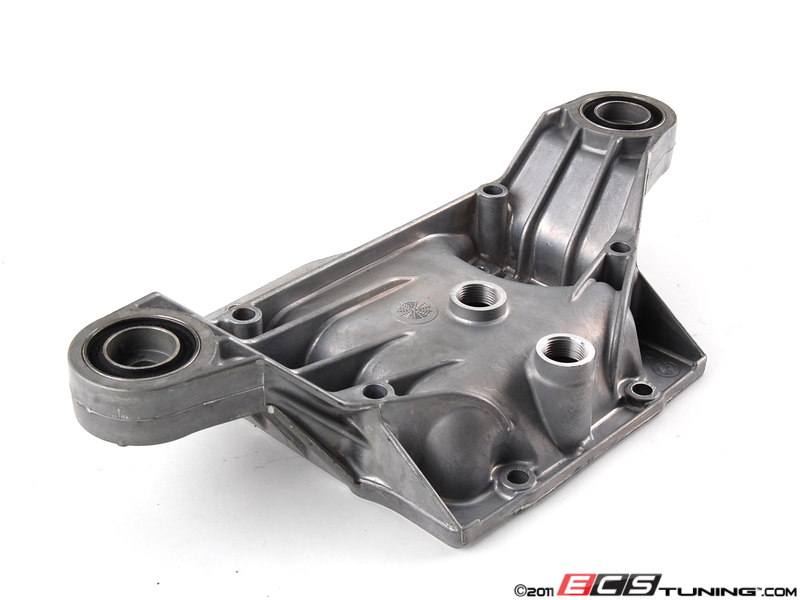

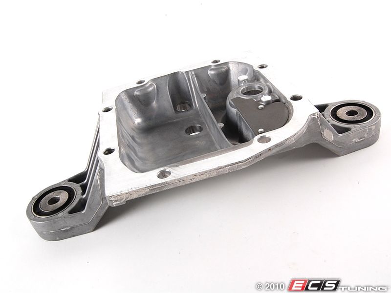

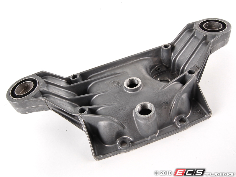

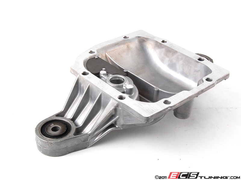

Ik zat me zo eens af te vragen, wat is nou het verschil tussen de e36 M3 en het overige 6-cill e36
differentieel deksel? lijken zo gelijk, ja behalve dan de hoek van de foto waardoor het iets anders kan lijken.
zelfs de bussen zijn gelijk, maar beide hebben wel een ander nummer.
bv 328i e36 = 33111213046
328i e36.jpg (150.32 KiB) 4403 keer bekeken
en e36 m3 = 33112227317
e36 m3 = 33112227317---.jpg (139.4 KiB) 4403 keer bekeken
ik zie zo eigenlijk geen verschil, of kan er bv in de m3 meer olie/inhoud in? lijkt zo goed als hetzelfde
ook achter>
e36 m3 = 33112227317--.jpg (119.27 KiB) 4403 keer bekeken
Ik vraag dit omdat zoiets bv een relatief goedkoop alternatief is om ooit voor 2 'oren' deksel te gaan
incl versteviging, zo'n non M deksel nr zal relatief makkelijk te scoren zijn en of nieuw niet zo duur dacht ik?
gewoon nieuwsgierig en eventueel wat voorbereiding :D wie het weet mag het zeggen.

Diffs zijn hetzelfde. Geloof dat de flenzen wel anders zijn.

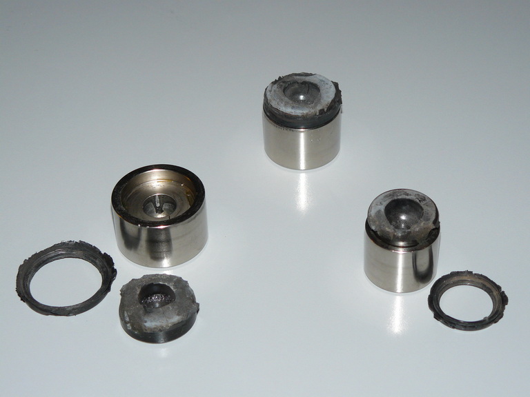

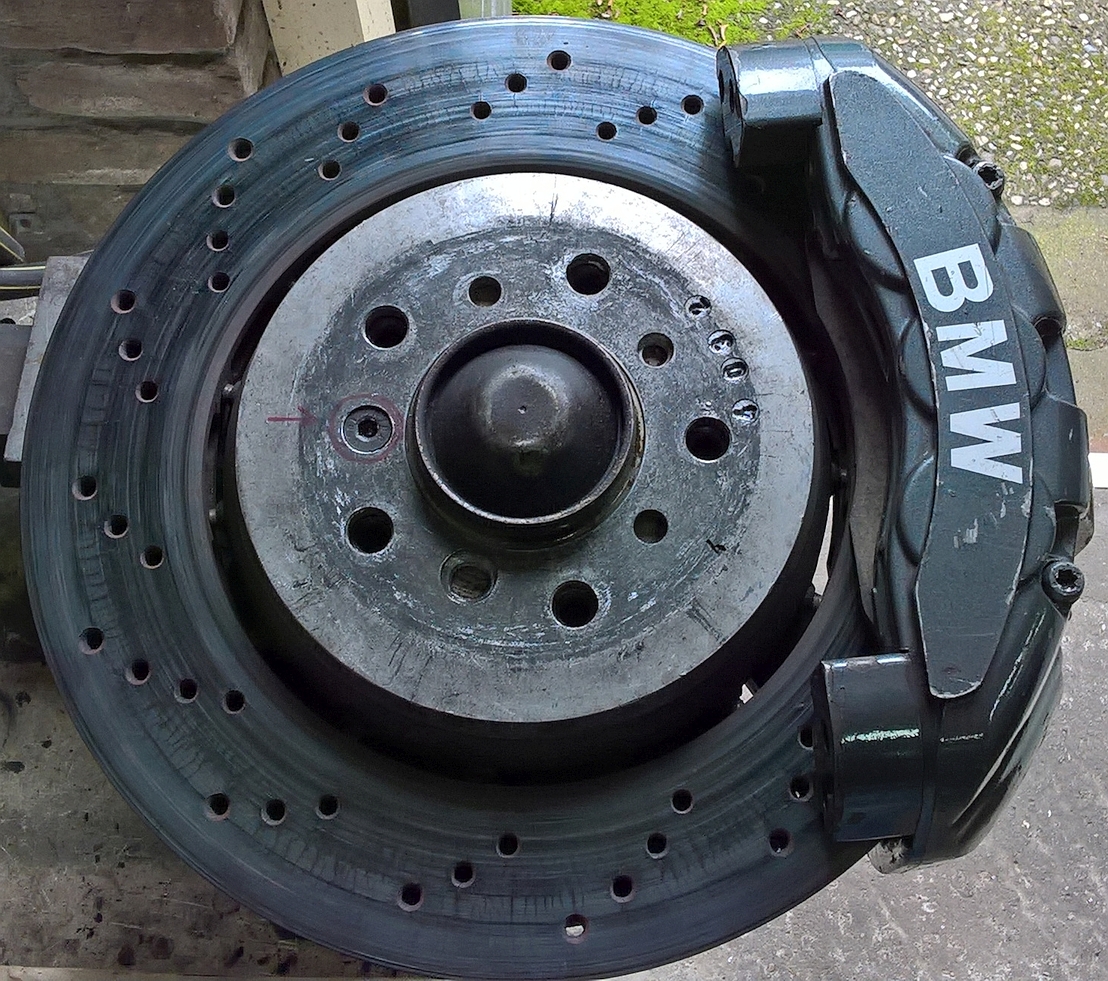

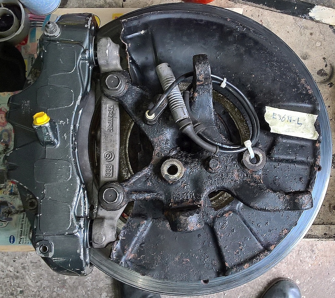

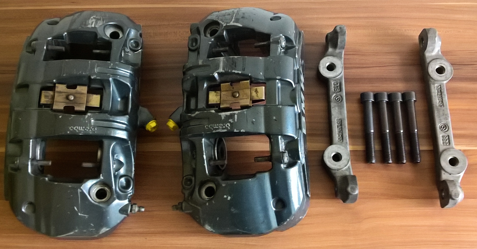

Ik heb onlangs een set Brembo remklauwen gekocht afkomstig van 135i coupe en opzich mooi spul, maar die vorige eigenaar is er mee circuit op geweest en track rem blokken e.d. en daar kunnen die remzuigers niet tegen.
Hij heeft ook 3 set remschijven zonder dat ze versleten waren vol mer haarscheurtjes achter gelaten.
Set M3 csl schijven (345x28) en een set M3 e92 360x30 en dan afgedraaid naar 28 mm omdat die hoopte dat het dan goed bleef.
Maar bleef zo heet,ook die vol scheurtjes maar wel nog 28 mm dik. Nu heeft ie een AO set en blijft het goed.
Vraag 1. die remschijven zijn nog goed verder.dus nog originele dikte beide 28 zeg maar (die ene 360/30 afgedraaid naar 28 ivm dat type remklauw breedte)
Doch alle vol haar scheurtjes, mag je daar mee rijden, zal toch enkel voor straat zijn, of zegt men, afkeuring? je ziet immers ook veel Porsche's met remschijven geperforeerd vol scheurtjes.

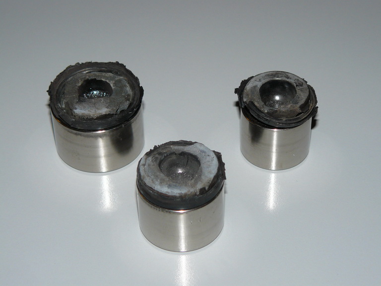

Vraag 2. die 8 pots Brembo remklauwen zijn verder helemaal goed, wat gebeurt er als je echt knalhard trackdays e.d. doet met race blokjes, het word veel te heet en daar kan dat type Brembo zuigers en stofkapjes niet tegen.
Stofkapjes gaan stuk door hitte en de zuigers aan de bovenkant, wat blijkt nu, geen lekkage oid verder alles goed, omdat de zuigers uit 2 delen bestaan, onderste rvs in de klauw en wat er buiten steekt is een legering van kaas wat smelt en afbrokkelt.

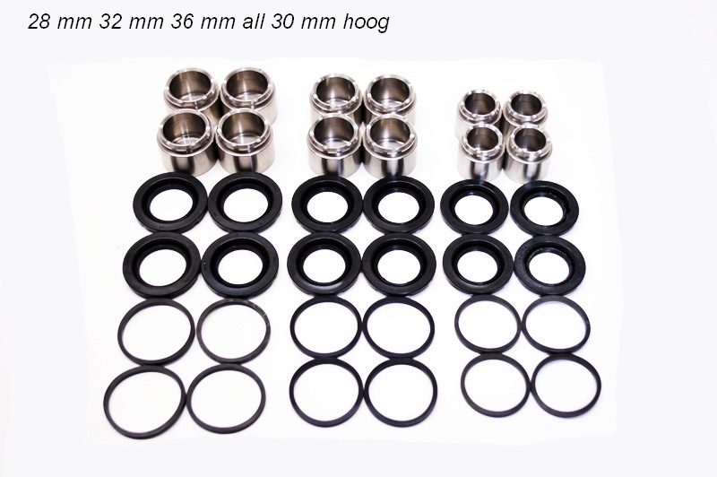

Mooiste zou zijn, dat je nwe kopjes kon kopen, de kapotte eruit en nwe erin persen/lijmen kan ook nwe rvs kopjes zijn wellicht?
Heb setjes te koop zien staan, dus 16 zuigers en stofkapjes en afdichtringen, maar vanaf 450,-euro...slik.
wel mooie setjes, maar dat zou toch goedkoper moeten kunnen? kan ook losse kopen maar niet ale maten zo te vinden.
De set past op de non M e36 en e46 en Z3 dus dat is mooi,wou het eventueel op de Z3 S65 zetten.
afijn foto's:
De set schoongemaakt en op de 345x28 csl schijven en op een niet M naaf, past super heb nwe sterkte bouten en speciale 4 mm alu opvul ring zodat het perfect past, je ziet bij deze wel iets die scheurtjes, bij die 360 is het wat erger.
hier nog zonder die 2 alu opvul ringen,je ziet dat na die 360 schijven het ook wat de loodjes raakte bij die ander ;-)
dan hoe die 2-delige remzuigers eruit zien, nooit geweten maar kwam het op het web tegen bij mensen die hetzelfde ondervonden (vele) dat die originele top van die zuigers en de stofkapjes niet tegen extreme hitte kunnen., voorbeeld van dat type remklauw hoe die kopjes er dan uit zien met stofkap
en hier dat voorbeeld mooie rvs set met koeling als het ware kroon kop 1 geheel,maja iets van 450,-euro je kan ook een set van een ander bekend merk (naam weer vergeten) maar net zo duur en die stofkappen zijn ook wat twijfelachtig dacht ik.
BB-61BSP-2=135i Brembo 475,- 2 calipers.jpg (92.93 KiB) 3940 keer bekeken
-- Afijn, iemand die weet waar je bv dat soort kopjes zou kunnen krijgen of maken voor revisie of een goedkopere set met 16 zuigers en stofkappen en dichtringen in de maten 28-32-36 mm en dacht alle 30 mm hoog?
-- En of je met die haarscheurtjes in de schijven door een keuring zou komen voor straat gebruik als de dikte nog goed is? zou zonde zijn om zo weg te gooien maar wil ook geen gevaar opleveren.

Harrie Spoor schreef:Waarom koop je die rommel eigenlijk als het in de fik vliegt met een circuitdagje ?
Alleen de top dingen en die originele stofkapjes, de stainles zuigers wat in de klauwen zit is niks mis mee en de klauwen ook niet. Maja om dan zo'n aftermarket setje van 470,-euro te kopen gaat me wat ver.
Kon ze voor een leuke prijs kopen maar er stond niet bij dat die kopjes beschadigd waren. Je kan wel zonder stofkapjes rijden en met die wat afgebrokkelde kopjes, magoed wil liever goede :)
Of ik koop alleen wat nwe stofkapjes, zou het toch alleen op straat gebruiken,dan smelt het rubber niet en die keramische? kopjes brokkelen dan ook niet af. Maar wilde eerst informeren of iemand wellicht goedkopere revisie setjes weet.
Kan wel ergens 2 maten voor weinig kopen die ook passen maar dan moet ik er nog wat hebben.
28 en 32 en 36 doorsnee, 2 maten kwam ik al ergens tegen, wel raar dat ze voor deze klauwen niet meer aan bieden, ja die getoonde dure e dan heb je nog stop tech setjes voor deze, maar net zo duur.

Je moet even goed kijken naar de scheuren in je schijven. Zolang deze niet doorlopen tot aan de rand van de schijf kan je er wel prima mee rijden, maar moet je het wel goed in de gaten blijven houden.
Als je soms als ziet waar racewagens mee het circuit op gaan, dan valt dit nog mee.... Persoonlijk zeg ik wel vervangen, maar goed ik kan niet iedereen zijn budget bepalen.
Re: Auto technische vragen Techniek en electronica algemeen
Bericht door GTRene » 08 sep 2016, 11:28
zitten nog nergens op en wellicht verkoop ik de set weer :D
maar vroeg me af wat ze voor APK zeggen qua remschijven, immers je ziet bv heel veel auto's met fabrieks schijven met gaatjes en vele scheurtjes, mag dat voor de APK zolang het natuurlijk niet is door gescheurd zeg maar.

De schijf op de foto lijkt wat blauwig? Als dat zo is, zou ik de vorige eigenaar aanraden om te zorgen dat er veel meer koeling naar de schijf en klauw gaat - zonder effectieve koeling oververhitten de beste remsystemen (ask me how I know).

RonV schreef:René
mvg
Klopt, al zijn schijven op zijn track auto werden te snel blauw, hij gebruikte een bepaald aggressief merk blokken en remde ook agressief, zijn schijven 325 M3 en 345 CSL en 360 M3 e92 gingen allemaal nog als nieuw naar blauw en scheurtjes...
Nu heeft ie een heel grote AP remset en blijft het goed schijnbaar, toen moest ie ook grotere velgen dacht ik.
