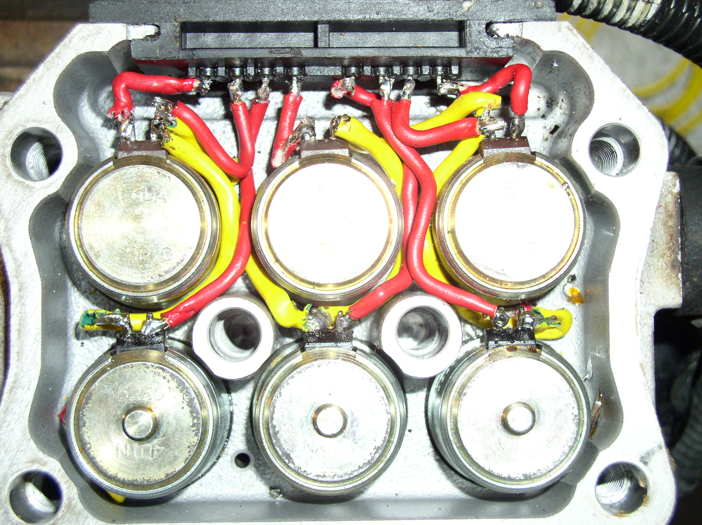

Quick fix (blijven oude hokken) lus je lampje door naar remvoeringslampje in tellerbak en plak de contactplaatjes op de printplaat af (waar het lampje in wordt gedraaid. Zo ben ik ook door de apk gekomen. Bekend probleem aan het worden bij E36
Nu wil je zeker weken wat er aan de hand is, dit dus (breukjes in abs pomp):
Zit 100% in je sensoren of (2ehands) abs pomp
