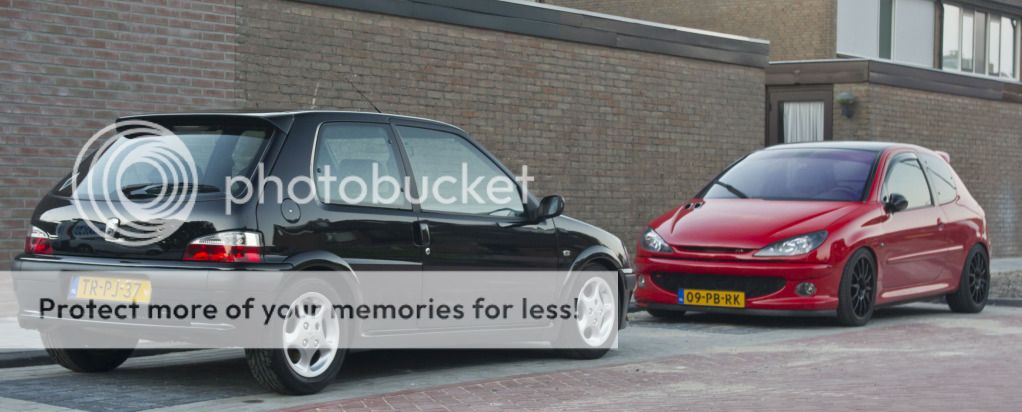

In Mei 2012 besloten om toch een mooie originele 106 GTI te kopen, het idee was toen om hem netjes te houden en er alleen maar een mooi setje wielen onder te schroeven.
Toen nog maar 87.000 km op de klok (het is een 98'er..)
Maar toch ging dat al snel een andere richting op, voor ik het wist stond hij alweer een stuk lager..
Maar de nette wielen moesten daar ook bij.

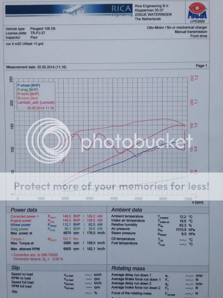

Want.. het cilinderkopje bleek aan revisie toe te zijn.
Dat is dus ook gedaan, incl. bewerken en andere nokken, het is er toch vanaf..
Na afstellen bij Easy-Tech kwam er leuk meer vermogen uit, stationair lijkt het een enorme rally bak maar het loopt verder prima!

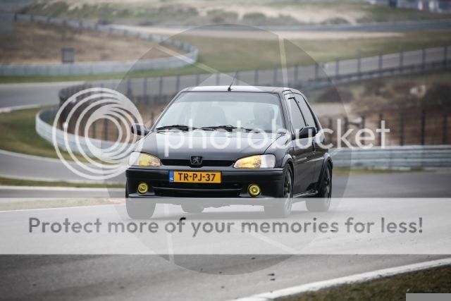

Dat ziet er dan zo ongeveer uit
De reden dat ik nu hier ook maar eens kom kijken...
Eind juni voor het eerst een ochtend mee gereden op Zandvoort via Driving Fun, wat zo goed beviel dat ik zeker vaker ga komen.
Daarvoor enkel bij een andere club van die 20 minuten sessies gedaan waar iedereen competitie lijkt te rijden.. (chaos dus...) Dit is op een DF trackday wel even anders gelukkig ;)

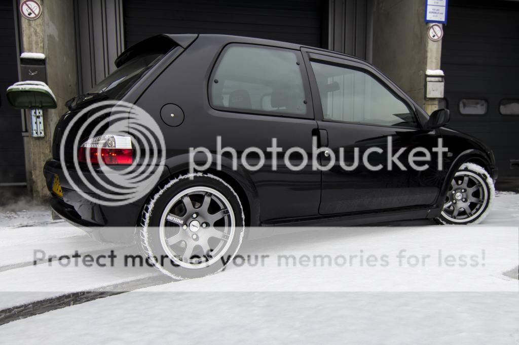

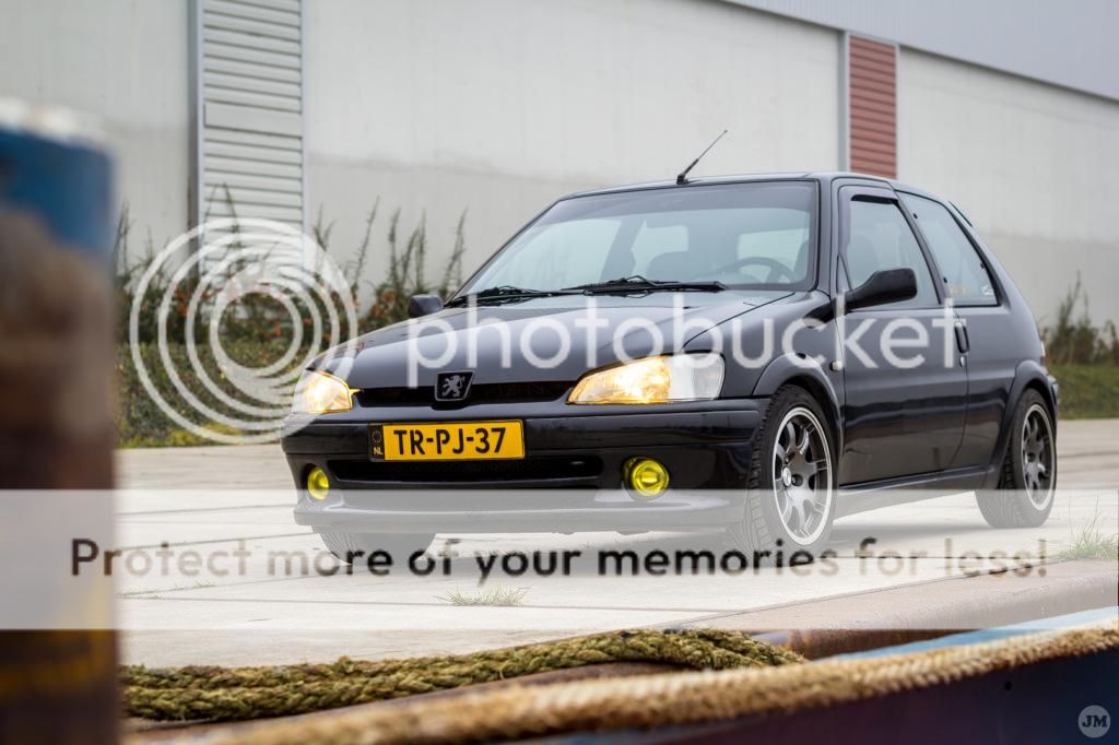

Wat een gave auto ! Velgen vind ik echt heel gaaf en de gele lampen ook. Achterlichten iets minder.

De achterlichten zijn trouwens als een tijdje weer keurig origineel... vond het niet helemaal meer passen en het stond wat tjoening achtig..
Plus.. geen reflector dus APK afkeur, en daar wilde ik ook vanaf.
Elke keer onderdelen uitwisselen voor een keuring was niet mijn idee van een daily

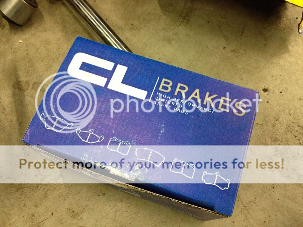

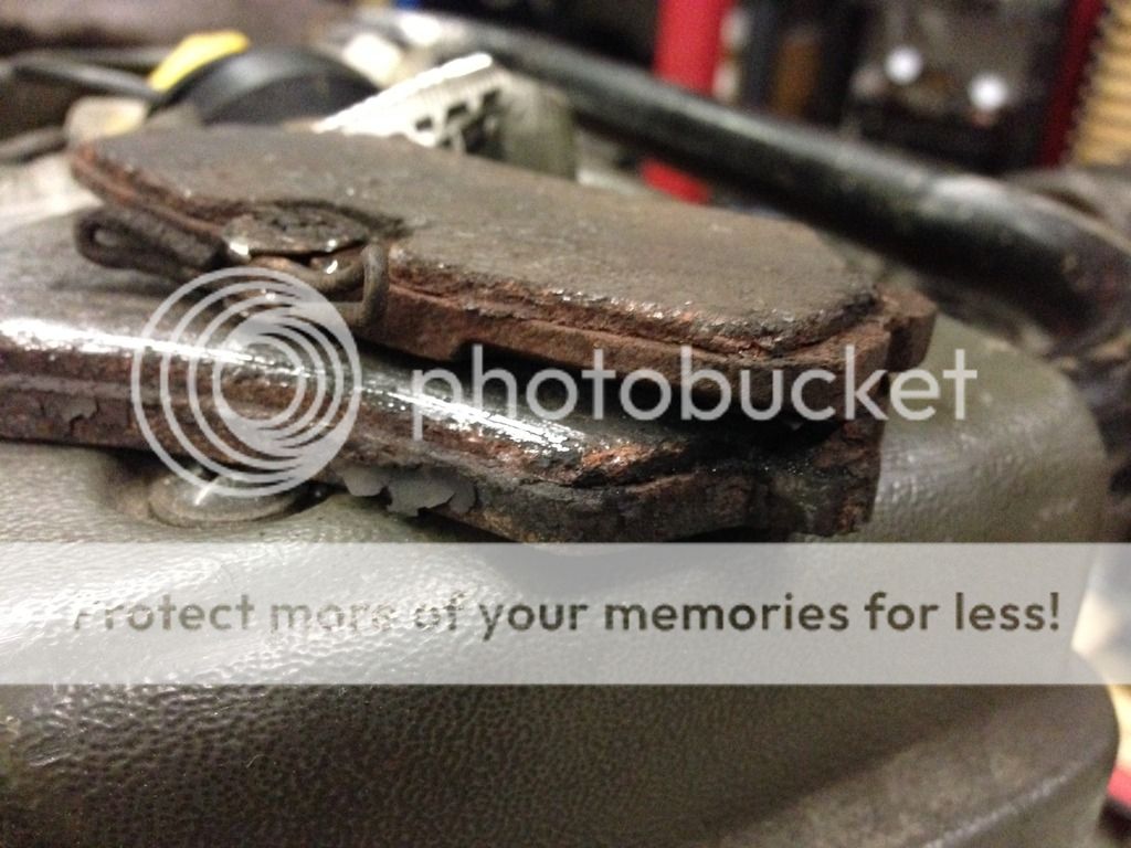

Zo.. na een paar trackdays was het tijd voor wat nieuws en onderhoud...
Mijn DS2500 blokken had ik al aardig opgereden, en even voor nood hebben we er originele blokken onder gezet.. Nou dat is huilen met de pet op! dat remt echt niet...
Maar ook die had ik iets te snel weg geremd :?
Dus tijd voor vers spul...
RC6, en dat remt lekker!
En piept....

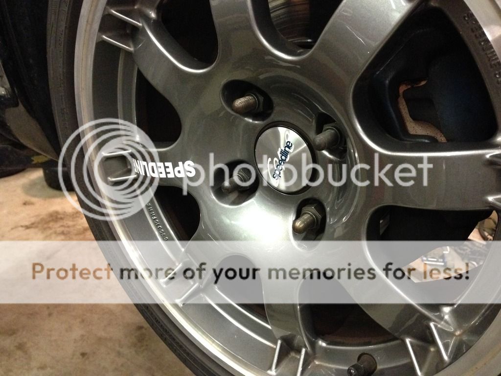

En de wielen waren er toch vanaf... dus zijn er ook nog studs op gekomen..
Nou dat was doei budget, maar goed... het wordt steeds meer een echte trackday auto zo..
