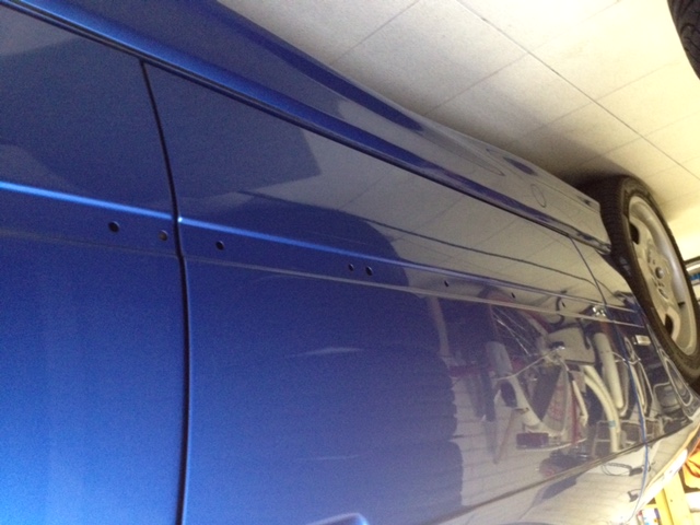

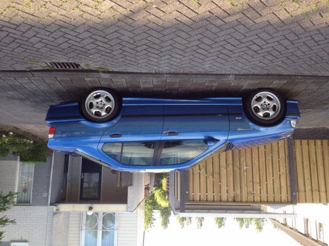

Jesper, ik heb hem helemaal gekleid en machinaal gepolijst in 3 stappen voordat je hem kocht, dat was echt grondig. (en heeeeel hard nodig inderdaad)
Er zitten echter inwerkingen van harspuntjes etc in de lak die er niet meer uit zullen gaan op de liggende delen. De krasjes die je noemt op de kofferbak heb ik (naar mijn weten) zo maximaal mogelijk gepolijst. Ik durfde niet meer verder te polijsten omdat ik bang was dat ik anders door de blanke lak laag zou gaan. Hoe dik die nog exact is is heel lastig in te schatten natuurlijk.
Een lakverzegeling heeft alleen maar effect als de lak eronder zo goed als mogelijk gereinigd en gepolijst is, dus dat moet volgens mij altijd samen met een goede polijstbeurt.
