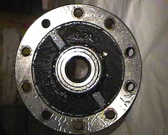

With the output shaft removed you can see the limited-slip center-portion, it has the allen key hexagonal shaft.
Open center-portions have a round shaft.
en zo had je nog 2 soorten die je ook via dat gat kon herkennen.

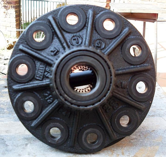

Via een flens gat (flens er uit wippen) zien of je een platen Sper/LSD van BMW hebt, of Open diff en of Torsen/Quaife.
--1 asje rond verbinding= open diff.
--een kruis verbinding ala alan key achtig = platen sper.
--alleen een rond gat (ala Quaife e.d.) is Torsen.
--Eenvoudigst is te kijken naar het differentieel achter deksel,
typ 168 = 6 bouten (onder flens 4 boutjes)
typ 188 = 8 bouten (onder flens 6 boutjes) als op Z3 2.8/3.0/M en op de Sport Z3's met Sper
