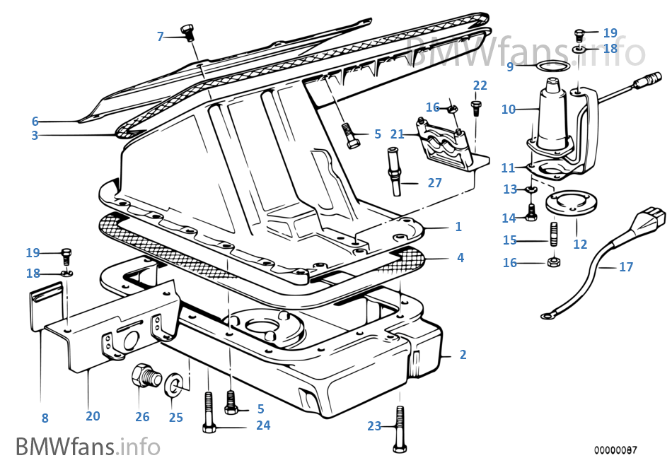

Zeer ongezond geluid voor een draaiende motor. Ik zou daar eerst de carterpan van lichten en even de lagers inspecteren.

Leek mij ook het beste om eerst eens de carter pan eronder weg te trekken in de hoop dat het euvel dan zichtbaar wordt.

Zou even de olie aftappen en bekijken of er geen ijzerdeeltjes in zitten. Daarna even carter open maken en even zoeken naar eventuele andere slijpsel of ijzer. Even de krukaslagers bekijken en meteen vernieuwen. Check ook even de krukas of deze geen schade en/of slijtage patronen heeft.

We gaan idd binnenkort de pan er af halen en kijken.

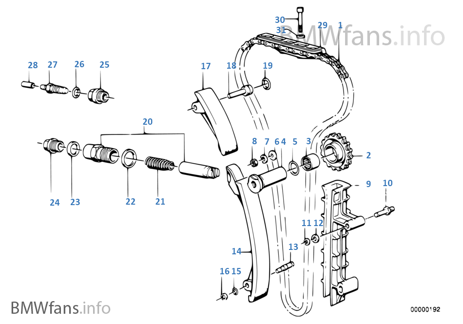

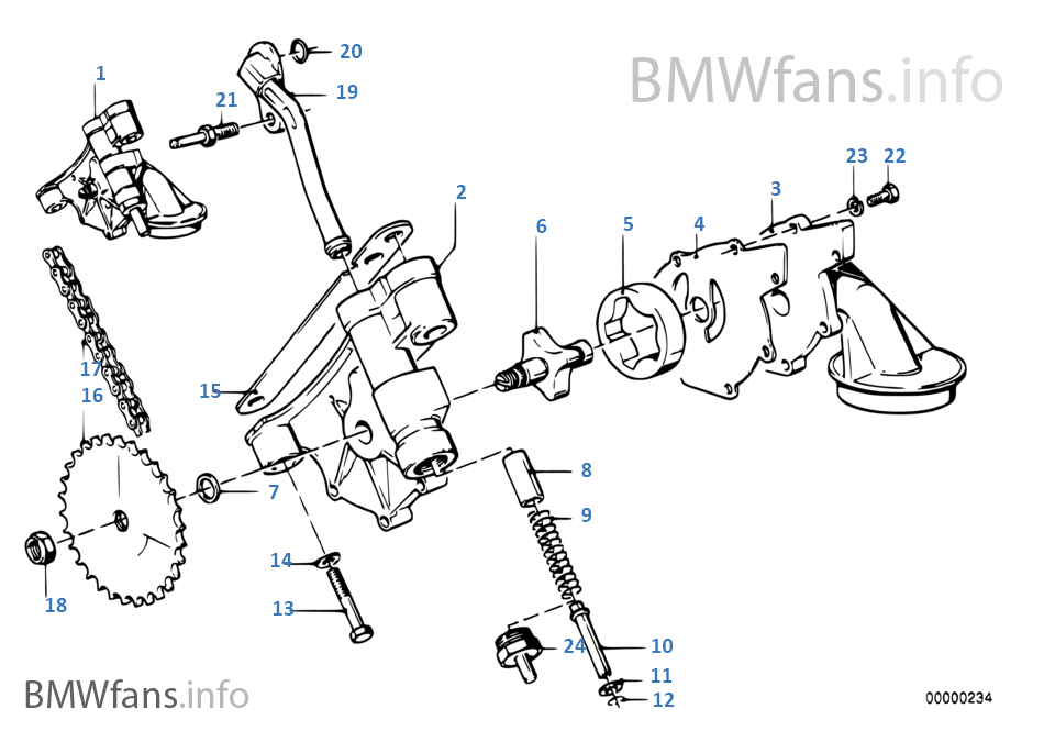

misschien (ik roep maar wat) is het iets met de ketting spanner/geleiders of oliepomp welke los hangtoid?
feit is wel dat je er zo niet mee verder moet rijden alvorens wat zaken te checken, wellicht dat er nog iemand via DF komt die die motoren kan dromen.
ik weet zo geen makkelijke manier om bv eerst het distributie ketting/spanner/geleider gedeelte te ckecken en of de oliepomp/ketting/pomp/carter e.d.,
maar als je het carter eraf haalt kan een kenner wellicht al veel spotten of iets nog goed zit of niet en dan kun je verder kijken en vrezen als het daar niet weg komt.

Rijden doe ik er zoiezo niet meer mee. ik dacht dat idd zelf ook al van de ketting.
Maar metaal word wel wat groter als het warm word en dat er dan misschien wat speling ontstaat.

Hoe weet je dat er geen gruis in zit zonder het carter al gedemonteerd te hebben?

Omdat ik de olie heb afgetapt en opgevangen dat gecontroleerd.

Ok maar dan heb je kans dat er nog wat in de carter blijft liggen.Patrick bmw schreef:Omdat ik de olie heb afgetapt en opgevangen dat gecontroleerd.
Je distributie kan het ook zijn. Weet je of je een E36 kettingspanner hebt of nog de originele?

Geluid lijkt op een doffe tik als hij loopt.
Meestal heb je dat niet uit de distributie. Ik zou echt denken aan een drijfstanglager oid.
Kleppentrein lijkt ook wat lawaai te maken, maar dat is vaak zo bij mechanische lifters. Een S50 loopt bijvoorbeeld ook altijd wat nukkig als hij koud is en dan hoor je de kleppentrein.

@ Tristan durf ik niet te zeggen maar was wel van plan om er een s50 spanner op te zetten. klopt had nog wel even mn pink er in gestoken maar kon ook niks voelen.
@ Bert klopt we gaan het zoiezo allebij even checken. heb me laten vertellen dat de s14 zoiezo wat tikt en dat ze voor het mooi iets gesteld konden worden maar dat het niet schrikbarend is.
