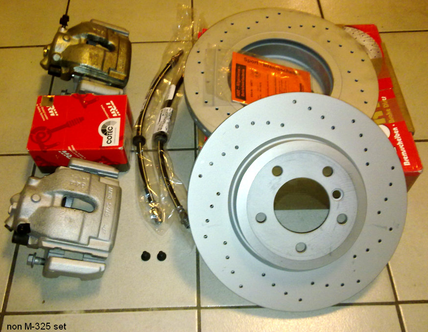

Ik heb eventueel nog een mooie set voor je...
moet ik alleen nog achter een set goede en complete remklauwen aan.
hier een voorbeeld wat ik heb aan nwe spullen, alleen die klauwen heb ik niet meer, die gingen met net zo'n set weg, had voor 2 sets nwe spullen gekocht, maar had maar 1 set goede klauwen, die krengen waren namelijk moeilijk te vinden, de klauwen valt nog mee maar de brackets die er bij horen.
zijn remschijven 325x25mm
heb daar de nwe remschijf borgboutjes en 2 nwe langere remslangen en een set goede remblokken bij.
