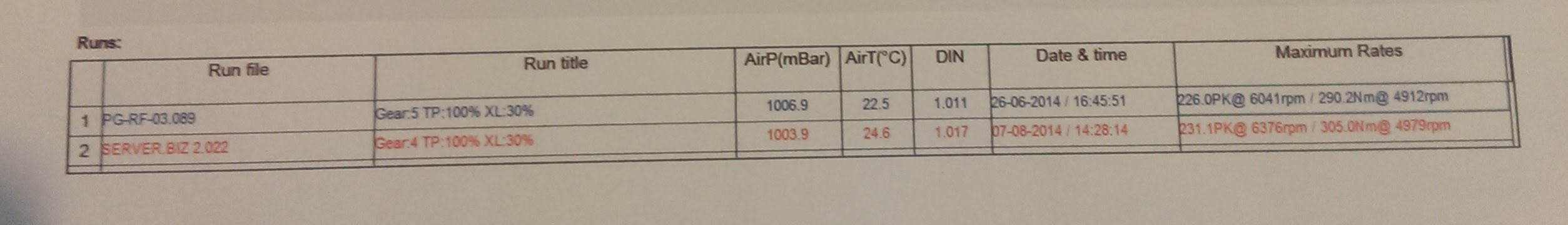

Tja, ik haal met een snelle nokkenas, custom uitlaat + spagetti en een KMS motormanagement 226pk@290Nm uit een m20b25 blok... (zie de blauwe meting) Dus om dáár nou voor te doen.Ik zou er een M52B28 (193pk@280Nm)....
Voor mij is de betrouwbaarheid echter wel een ding aan het worden. 'Oude' koppen op een racer zetten gaat toch vanzelf een keer stuk. Dus met wat nieuwer materiaal is die kans in ieder geval wat kleiner.
- IMAG0364.jpg (82.14 KiB) 2314 keer bekeken
