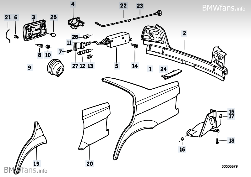

Nummer 22/23. Het kan zijn dat je even wat bekleding van de wielkuip moet trekken om 'm te vinden. Maar volgens mij loopt ie in de holle ruimte tussen buitenkant plaatwerk en de verstevigingen aan de binnenkant.
Centrale vergrendeling e36 weigert dienst...
- Joy
- Berichten: 11005
Re: Centrale vergrendeling e36 weigert dienst...
Als het goed is zit er rechts in de kofferbak een kabel waar je de klep mee open kunt trekken.
Gevonden! Wat Joy zegt
Alleen op slot gaat weer wat minder makkelijk, maar vooruit dan maar.....
Kleine edit/vraag: zit er een actuator bij elk slot...? Bijvoorbeeld nr. 5 op het plaatje hierboven. Zo ja, hoe weet je dan welke kapot is?
Er zit er idd een in elke deur.
Stopte alles er opeens mee of had je er een deur bij zitten die af en toe wijgerde??
Bij mij werkte alles maar soms deed de linker voorportier niet mee. Dan is het snel duidelijk welke je moet vervangen.
