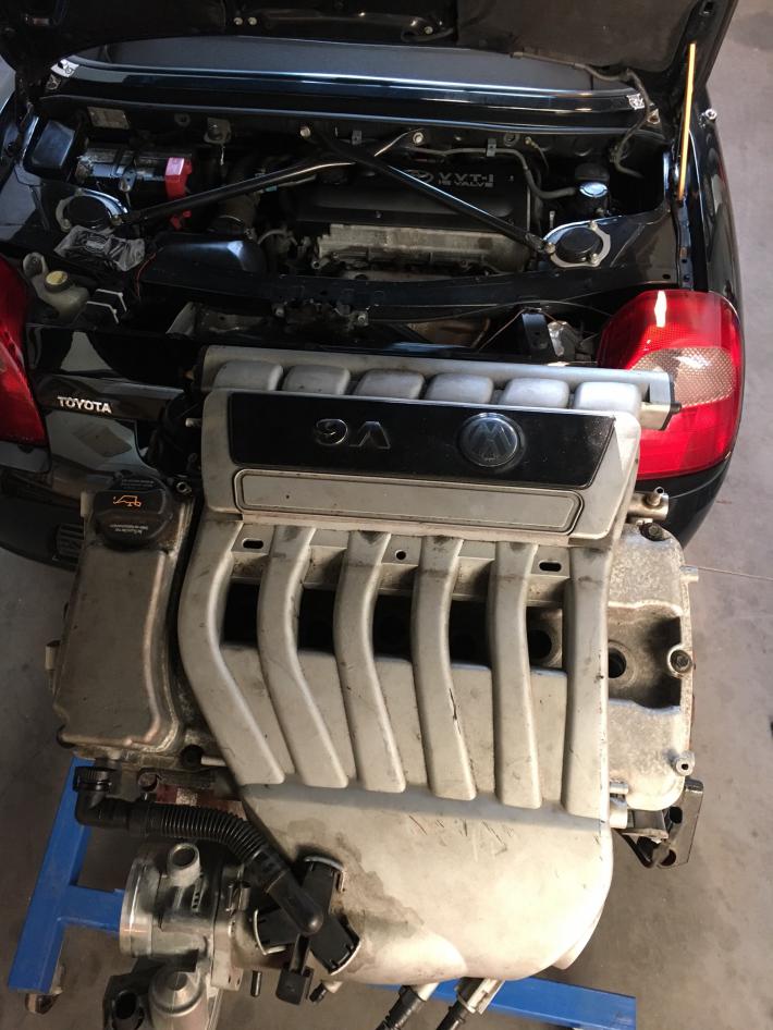

Ben/was hier al sinds 2010 lid onder de naam 'Audi s2' maar kan daar al een jaar niet meer op inloggen. Kon ook geen nieuw account maken met het zelfde e-mailadres dus het was even rustig. Heb nu een ander e-mailadres dus heb me hier ook weer aan kunnen melden.
De Audi S2 met 709pk loopt nog steeds als een kogel en er staat nu iets meer dan 9000km probleemloze kilometers op de motor. Dit jaar gaat de 10.000km er dus waarschijnlijk op :tooth:

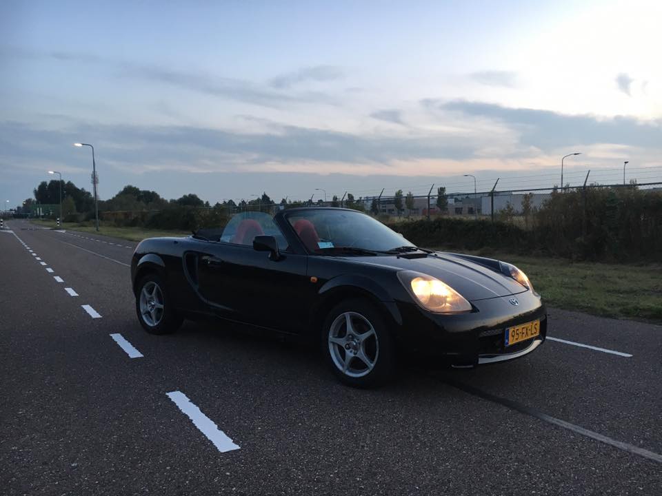

Heb afgelopen oktober mijn RS6 verkocht om de verzameling auto's van 4 naar 3 terug te brengen en daar te houden. Mja paar weken later stond nummer 4 alweer voor de deur. Dit keer heel wat anders dan dat wat ik gewent was namelijk een Toyota MR2 ZZW30. Super blij mee echt een leuk ding om lekker mee te scheuren maar was alleen snel uitgekeken op de 1.8 4 cilinder die o.a ook in de Corolla te vinden is :roll: . De rest van de auto beviel super dus moet er een ander blok in komen. Keuze genoeg. Meest gangbare upgrade is de 1.8vvti uit de Corolla T sport. Een soort vtec van Toyota. Dus 190pk uit een 1.8 en draait 7500tpm oid. Stapje hoger is een Honda K20 blok uit civic type R. Beide leuke blokken natuurlijk en zeer geschikt voor dit wagentje maar een 4 cilinder doet het het voor mij net niet. Zeker niet in een cabrio daar wil ik geluid horen! 6 cilinders worden ook wel geswapt namelijk de '2GR', een mooi blok van Toyota met een cilinder inhoud van 3500cc en iets van 270Pk. Mja dit blok doet mij verder helemaal niks. Saai ding. Dus verder kijken. Moest alleen een beetje het formaat van de motor in de gaten houden dus een V10 oid ging het niet worden. Daarom is de keuze uiteindelijk gevallen op een 3.2L Golf 5 R32 motor! Super compact blok met een perfect geluid! Deze swap is nog nooit gedaan dus het is even spannend hoe alles gaat passen. Op geven moment is er geen weg terug en of alles gaat lukken is nog maar de vraag dus blijft even spannend maar ben al goed op weg! Hier alvast wat foto's zal binnen kort nog meer uploaden voor de liefhebbers.

Gaaf! R36 blok nog overwogen of word het dan net allemaal te groot?

Ben ook erg benieuwd ja. Zeker hoe hij straks gaat rijden. Komt natuurlijk wel wat meer gewicht op de achteras te hangen. Mooie van deze motor is ook dat hij wat naar voren gekanteld staat i.t.t de originele motor die iets naar achter staat.
Eric Z schreef: 28 feb 2017, 22:17 Gaaf! R36 blok nog overwogen of word het dan net allemaal te groot?
Naar dat blok heb ik ook gekeken ja. Maar is lastiger te krijgen en dus duurder. Maar het grootste minpunt voor mij was dat deze voorzien zijn van directe injectie en dat wil ik niet bij deze auto.

Krijg je het aantal cilinders en het vermogen later ook gewijzigd op kenteken of is dat niet mogelijk?

Gaaf! Hoe zit het eigenlijk met de betrouwbaarheid van de distributie bij deze motoren? Dat was bij de eerdere VR motoren nog wel een dingetje meen ik mij te herinneren? Nog weleens gekeken of ik de 5-pitter in mijn 944 niet moest vervangen door zo'n VR motor met wat meer pk's maar nooit van gekomen.

Robin schreef: 01 mar 2017, 14:36 Mooi man. Mooi blok, lekker karretje/layout. ! Heb je ook al wat stoeptegels/zakken cement ingekocht voor in't vooronder/balans?:)
Zo te zien gaat dat alles meevallen. Blok ligt nog vóór de achteras..

Wat voor bak ga je eigenlijk gebruiken?

Gaaf om te volgen dit! Eens heel wat anders. Achterwiel aangedreven is altijd leuk. Zit er eigenlijk iets van een sper in de bak die je straks gaat gebruiken?

SlowCo schreef: 28 feb 2017, 23:19 Hele gave swap.
De bedoeling is zeker om het op kenteken te krijgen ja. Heeft wel wat voeten in de aarden omdat deze auto van bj 2000 is maar heb mn huiswerk gedaan en zou dus moeten lukken.
Riceaux schreef: 01 mar 2017, 10:23 Heel gaaf! Gaat lekker klinken! En als je vermogen te kort komt later kan er altijd nog een turbo of 2 op. :mrgreen:
Die kans is vrij groot ja. Ga al een standalone motormanagement gebruiken dus dan is het straks een kwestie van turbo er op en gaan :tong: Standaard blok kan volgens mij best wat hebben. .
944-20v schreef: 01 mar 2017, 17:03 Gaaf! Hoe zit het eigenlijk met de betrouwbaarheid van de distributie bij deze motoren? Dat was bij de eerdere VR motoren nog wel een dingetje meen ik mij te herinneren? Nog weleens gekeken of ik de 5-pitter in mijn 944 niet moest vervangen door zo'n VR motor met wat meer pk's maar nooit van gekomen.
Deze motoren zijn nog best betrouwbaar maar niet te vergelijken met de motor die er eerst in zat mja :| Kettingen gaan volgens mij niet zo vaak als de huidige FSI blokken.

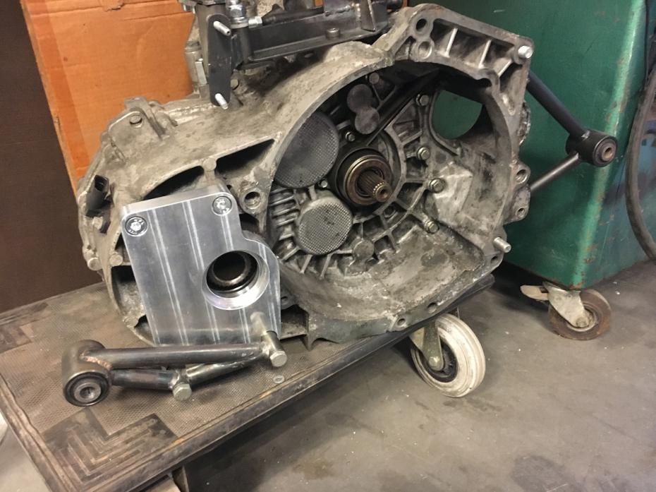

Niels schreef: 01 mar 2017, 19:12 Wat voor bak ga je eigenlijk gebruiken?
Bak is gewoon Volkswagen 6 bak. Versnellingen zijn redelijk kort dus even kijken hoe dit gaat anders andere overbrenging er nog in.
Sprungcasper schreef: 01 mar 2017, 19:26 Gaaf om te volgen dit! Eens heel wat anders. Achterwiel aangedreven is altijd leuk. Zit er eigenlijk iets van een sper in de bak die je straks gaat gebruiken?
Origineel gebruikt Volkswagen zeer zelden een sper voor zover ik weet dus daarom heb ik er een Quaife Helical LSD in gezet :angel:

2226cc
Berichten: 374
Lid geworden op: 28 feb 2017, 18:11
Re: Totota MR2 met Golf R32 swap.
Bericht door 2226cc » 01 mar 2017, 22:30

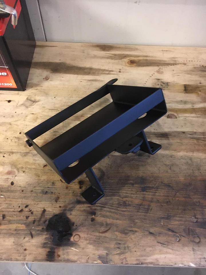

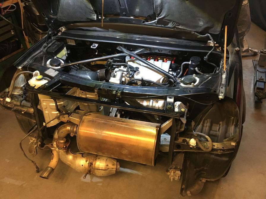

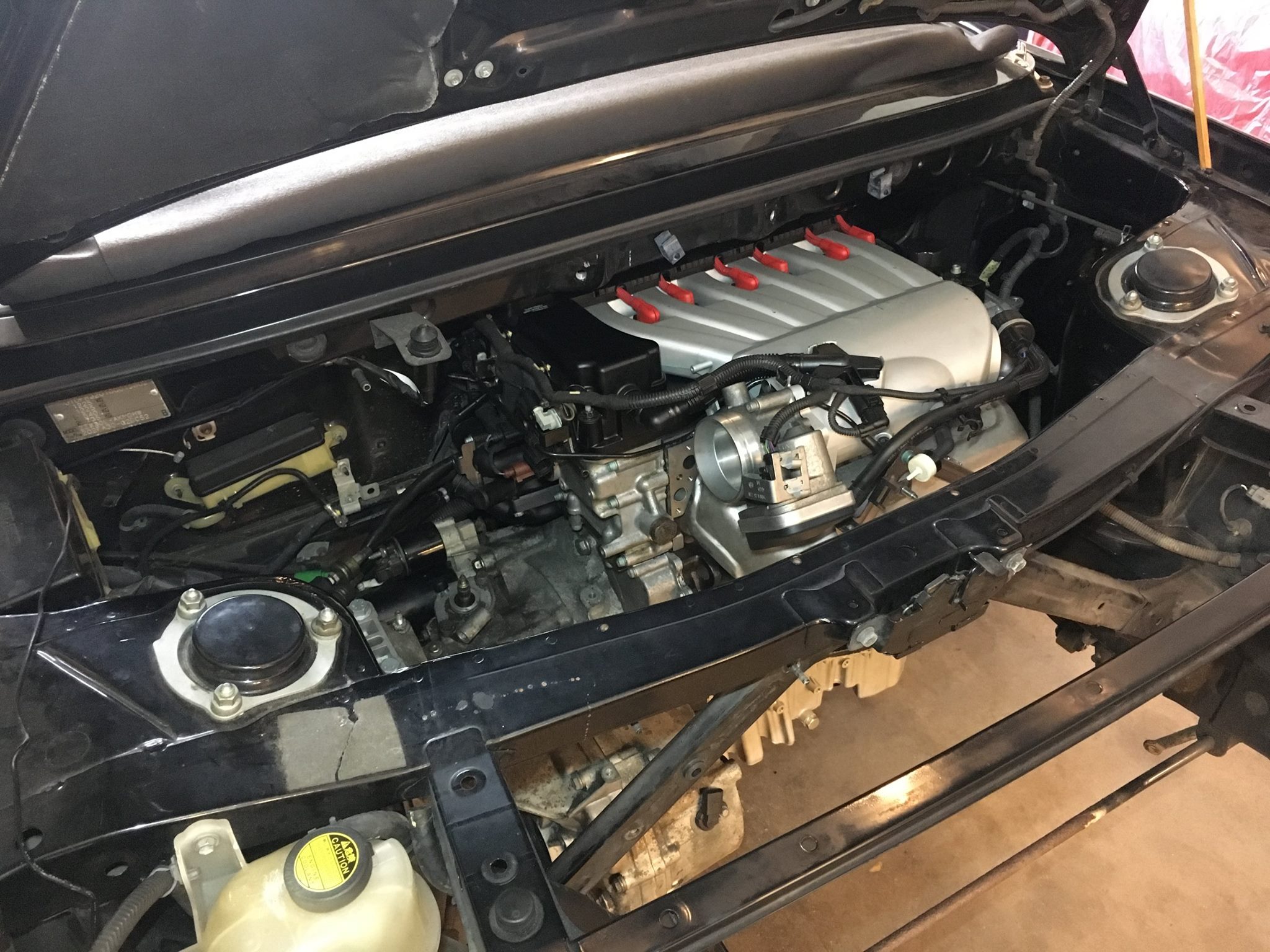

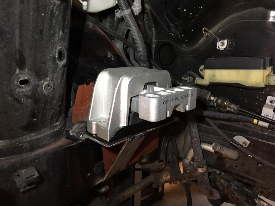

Hier nog wat foto's.
2226cc
Berichten: 374

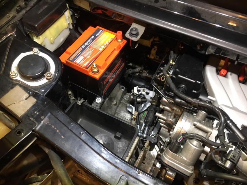

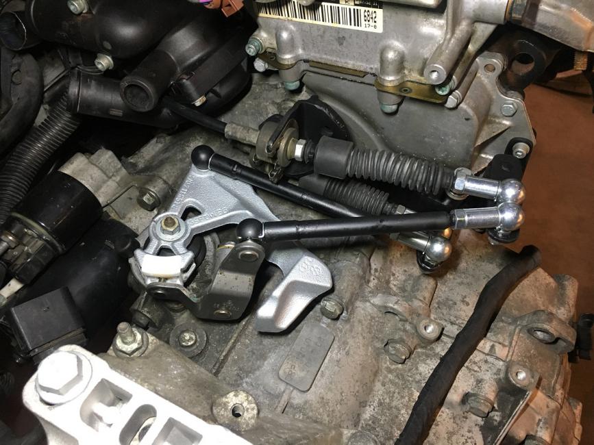

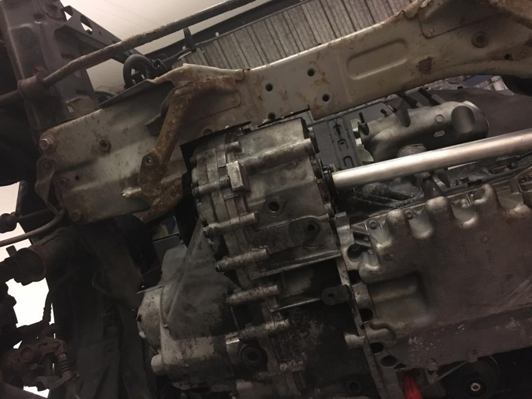

Bericht door 2226cc » 01 mar 2017, 22:32
Nog wat
2226cc
Berichten: 374

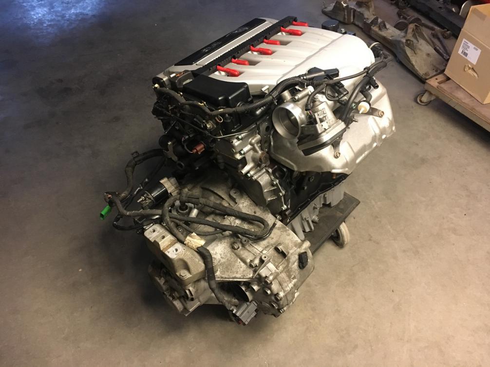

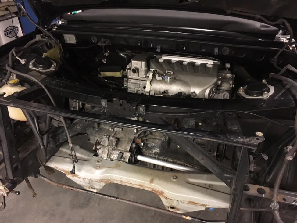

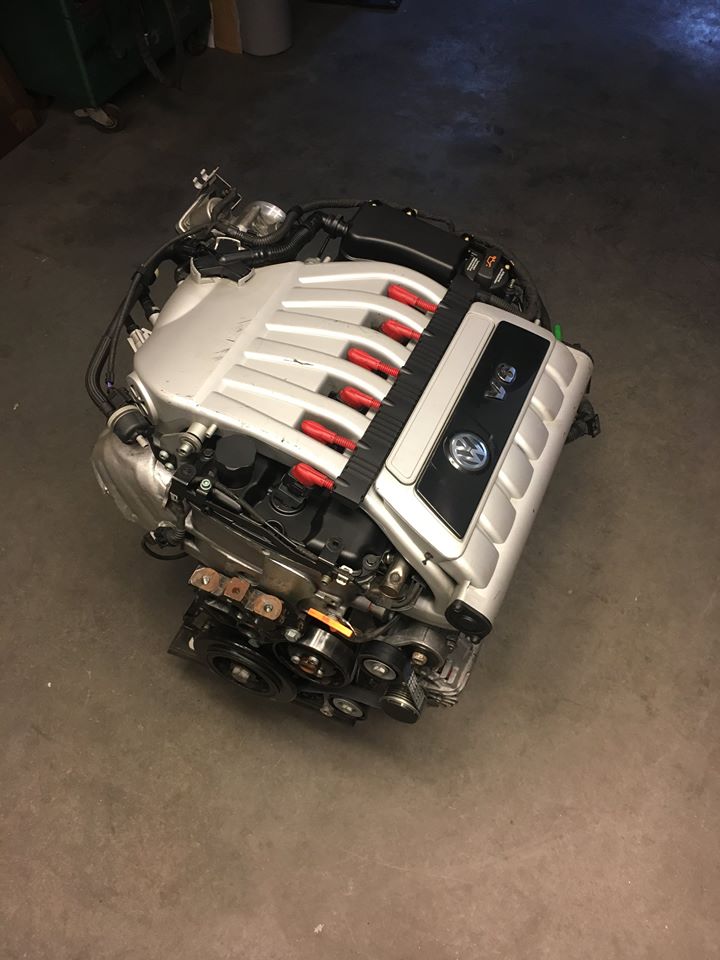

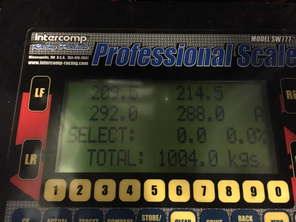

Bericht door 2226cc » 01 mar 2017, 22:33
En dit is zo een beetje de huidige toestand. Lijkt heel was maar moet nog veel gebeuren. In de kleine dingen gaat echt veel tijd zitten.
