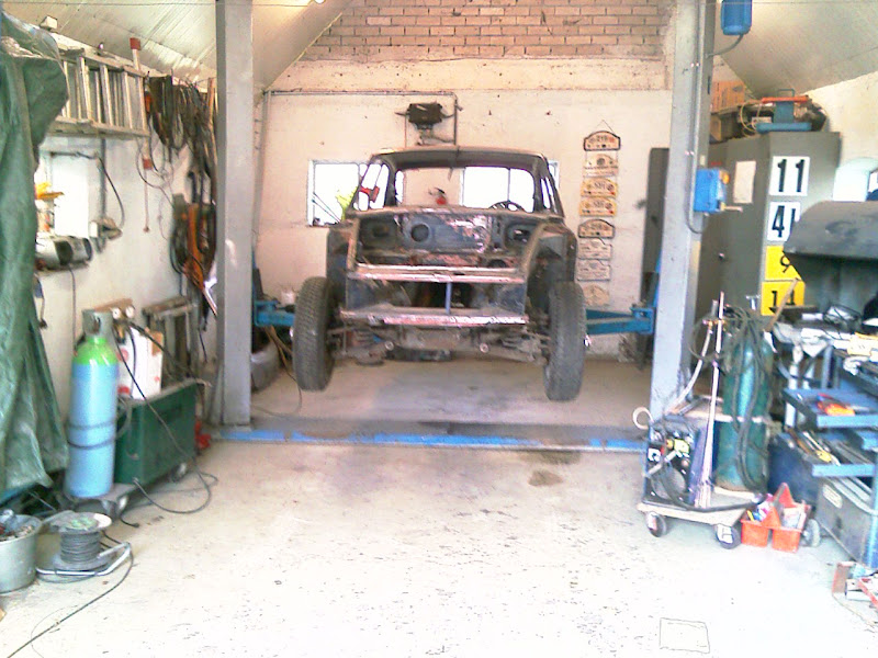

Ben op het moment bezig met de restauratie van mijn MG´tje, sinds een maandje ofzo..
Was al langere tijd opzoek naar een fatsoenlijk auto´tje, voorwaarden waren dat het in ieder geval klassiek en engels moest zijn, en dan het liefst een MGB. Gt had de voorkeur omdat ik hem mooier vind, en de aanschafprijs is wat aantrekkelijker.
Na enkele auto´s die het toch niet werden, stond er op marktplaats een advertentie in Apeldoorn(15 km). 2 auto´s een op nederlands kenteken en hard, en een donor op engels kenteken en RHD.
Vrijwel alle onderdelen waren erbij, de beide auto´s lagen wel uit elkaar.
Paar keer wezen kijken, zag er goed uit. Vraagprijs was 2250, er was al een bod van 2000, dus voor 2100 kon ik ze meenemen. Nog even naar de bankrekening gekeken en met de aanhanger naar Apeldoorn.
Zaterdagavond eerste auto opgehaald, zondag de tweede.
Zondagavond kwam ik erachter dat ik een deel van het kenteken mis, verkoper opgebeld, verkoper zou even kijken. Even later telefoon terug, verkoper heeft niks meer.
Maandag de RDW opgebeld, Auto blijkt te zijn gesloopt in eigen beheer volgens het uiterst vriendelijke meisje aan de andere kant van de lijn. :x
Even rondgebeld, Kenteken blijkt niet zo´n probleem te zijn, kost echter wel wat. Verkoper teruggebeld, afgesproken dat we 300 euro van de prijs afdoen. Ga ik mee akkoord, is meer dan een kenteken kost dus zo gezegd zo gedaan. Ondertussen nogmaals naar Apeldoorn gereden om de laatste onderdelen op te halen.
Zometeen meer

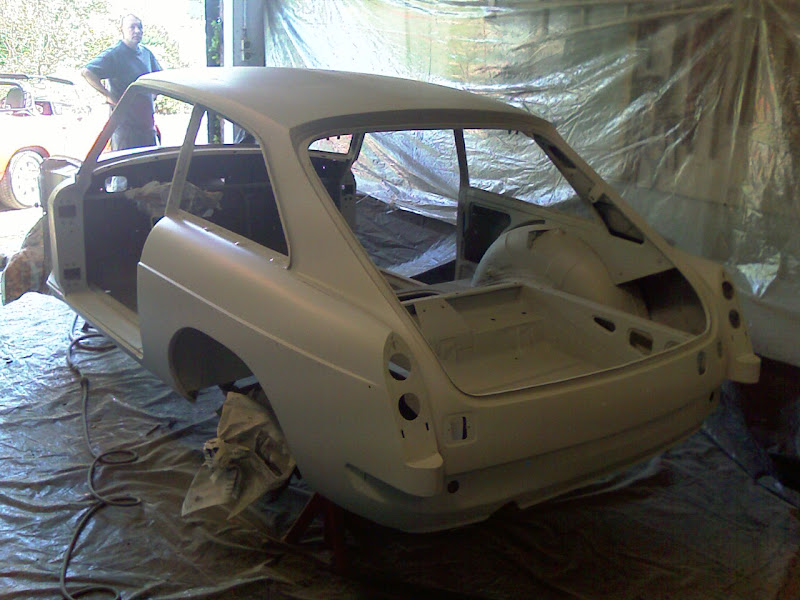

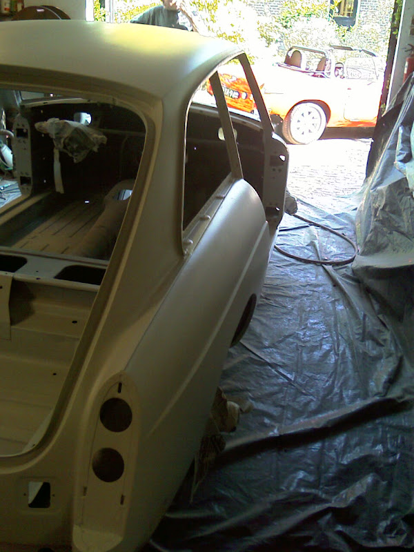

Het is maar eens tijd om het verhaaltje af te maken denk ik, tevens zie ik net dat de foto's het niet meer doen..
Heb net vandaag de hele auto in de epoxy en filler gezet, de carosserie heb ik helemaal kaal gemaakt, en ik heb in het rechterachterpaneel een stuk moeten vervangen..
De auto had namelijk in de VS schade gehad, en schadeherstellen kunnen ze daar nou eenmaal niet.. Vanaf de buitenkant zijn er gaten geboord en zo is de deuk eruit getrokken, de gaten zijn dichtgesoldeerd met koper en tin!
Daaroverheen een hele laag plamuur en zo hebben we weer een goede auto? :evil:
Dat leek nergens op, dus heb het eruit geslepen en er een nieuw stuk in gelast.
Verder de bodemplaten er in gelast, de vorige eigenaar had deze er al uitgehaald dus het rotwerk was al gedaan :P . De nieuwe bodemplaten waren er bij, zaten ook al gaten in geboord....Helaas wel om de 2 cm een gat, beetje onnodig veel. Maargoed, na een hoop laswerk zit dat er in.
Verder zaten er wat kleine roestpuntjes, kleine gaatjes enz. Die gestraald en dichtgelast.
Paar deukjes eruit getrokken, wat kleine dingen weggeplamuurd en dan hebben we een harde body :)

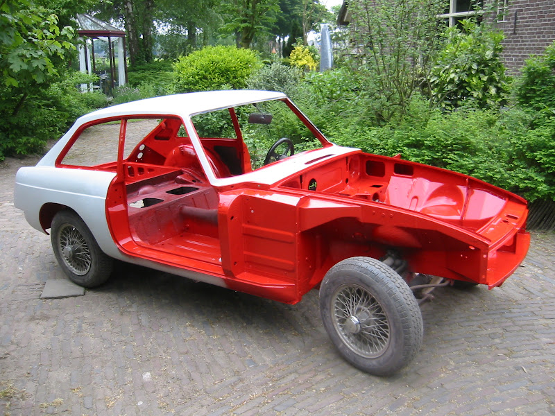

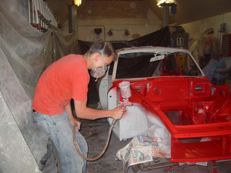

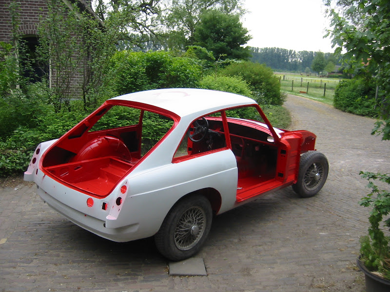

Gisteravond motorruimte, wielkasten en interieur in de lak gezet, mooi rood is niet lelijk :lol:
[img:800:600]http://lh4.ggpht.com/Neluhz/SCr-MJJhy1I ... G_3528.JPG[/img]
[img:800:600]http://lh6.ggpht.com/Neluhz/SCr9xpJhywI ... G_3569.JPG[/img]
[img:800:600]http://lh5.ggpht.com/Neluhz/SCr93ZJhyxI ... G_3572.JPG[/img]
Berichten: 44860
Bericht door Arthur » 14 mei 2008, 17:23
Begint al wat te lijken :wink:

Goed bezig! Zelf spuiten is toch wel erg leuk en kostenbesparend als je dat goed kan. Zo op de foto ziet het er netjes uit!
Niels v D
Berichten: 1945
Locatie: Sønderborg(DK)
Bericht door Niels v D » 15 mei 2008, 17:38
Dennis Cavallino schreef:Goed bezig! Zelf spuiten is toch wel erg leuk en kostenbesparend als je dat goed kan. Zo op de foto ziet het er netjes uit!
Scheel inderdaad een hoop geld en tijd, ik heb nou ongeveer 300 euro aan kosten voor de lak, als ik het zou laten doen was ik voor enkel het spuiten al 5x zoveel kwijt geweest.. Mijn vader is 30 jaar geleden ofzo spuiter geweest, van hem heb ik het geleerd..
Het is ook wel erg netjes geworden, valt me 100% mee alleen toch veel stofjes, volgende keer de schuur beter afplakken met schoon zeil. Gelukkig alleen de binnenkant, buitenkant spuit ik toch in de spuitcabine.

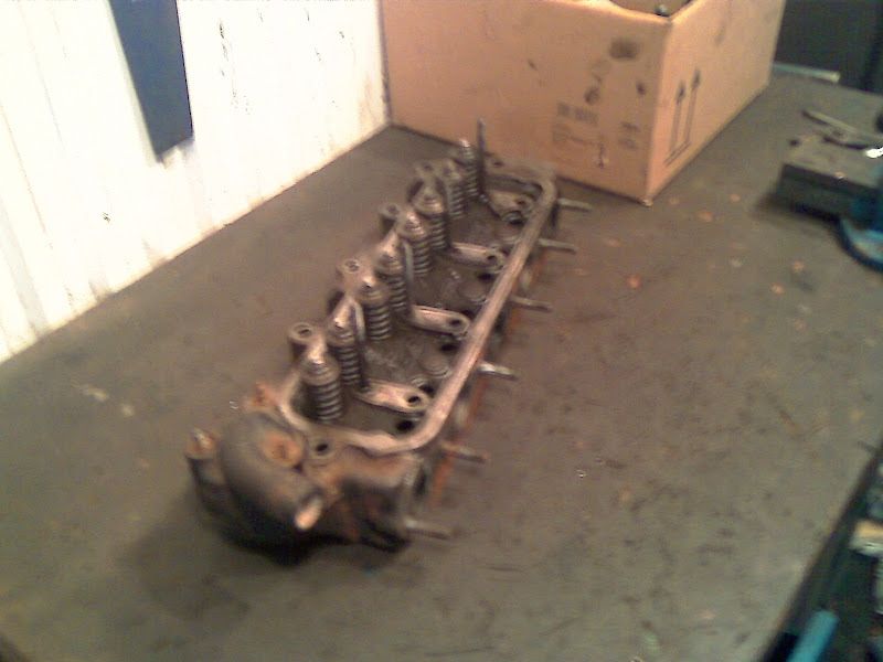

Bericht door Niels v D » 05 jun 2008, 22:36
Vandaag blokje even los getrokken, kop eraf gehaald.
Ziet er best netjes uit, zit een loodvrije kop op en kleppen zien er goed uit.
Wel flinke stootranden in het de wand, dus is wel een hoonbeurtje nodig.
Nadeel is dat er kleine kleppen in zitten, waardoor er op hogere toeren minder vermogen is en in midrange iets meer. Heb er nog een ander blok bij, zal eerdaags dat blok ook even open trekken. Als daar grote kleppen in zitten en de staat is goed ga ik daar voor, anders moet ik het hiermee maar doen :)
