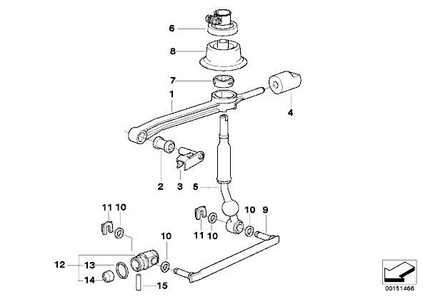

De wagen van mijn meisie heeft behoorlijk veel speling op de versnellingspook wanneer deze in de versnelling staat. Nu ben ik zelf wel gek op soep, maar om nou deze te moeten roeren in de auto gaat mij net even te ver....
Ik wil dit dus voor haar oplossen, maar welke onderdelen van onderstaande plaatje zou ik dan moeten vervangen, dus wat zorgt er precies voor dat deze speling daar is...... :?
[IMG:592:419]http://img.photobucket.com/albums/v405/ ... /323ti.jpg[/img]

Zo op het eerste gezicht nummer 2 en 7. Het gaat voornamelijk om de busjes die erinzitten, deze slijten uit.

denk dat je grote probleem wel eens rond die nummers 10 kan liggen, althans die asjes en bussen daar...misschien moet je wel een shortshift erop gooien, heb je het meteen kort en strakker, als je het toch los haalt?

Om wat voor auto gaat dit eigenlijks Kees?
Ik zou zelf nr 2 / 7 en 10 vervangen als ik het zo op het plaatje moet afgaan.

gaat trouwens om een
BMW E36 323Ti Compact
Bericht door allen » 17 mar 2008, 08:58
Nr. 2, 7 en 10. Nummer 7 is een *&^werkje om te verwijderen. :lol:

allen schreef:Nr. 2, 7 en 10. Nummer 7 is een *&^werkje om te verwijderen. :lol:
NIet als je weet hoe je dat het beste kan doen. Is precies hetzelfde als bij Opel en daar heb ik er al aardig wat van vervangen, dus ik durf het wel aan.....

Vergeet nr's 12 t/m 15 niet.
Dit is de verbinding op de bak.
Vaak is het schuimpje/rubbertje ( nr 14 ) vergaan.
Hier een nieuw schuimpje in, borgen metr nr. 15 en klaar is klara.
Reken wel op flinke afdrukken in je handpalmen van het aandrukken :lol: :lol:
