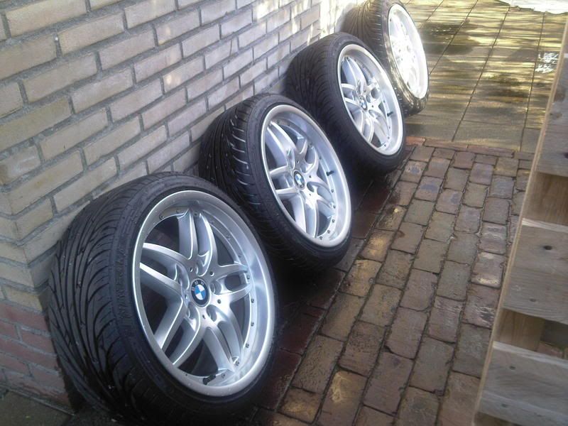

Bericht door nielscoupe » 22 dec 2007, 20:38
me zomer wielen ook weer ff helemaal schoon gemaakt ze waren egt hele maal zwart :oops: en heb toen winter wielen er onder gezet en nu eindelijk weer ff schoon kunne maken en dit als resultaat
[IMG:800:600]http://i31.photobucket.com/albums/c353/ ... o-0120.jpg[/img]
[IMG:800:600]http://i31.photobucket.com/albums/c353/ ... o-0121.jpg[/img]
[IMG:800:600]http://i31.photobucket.com/albums/c353/ ... o-0122.jpg[/img]

Bericht door frank de jonge » 22 dec 2007, 21:28
Ziet er weer netjes uit :)
