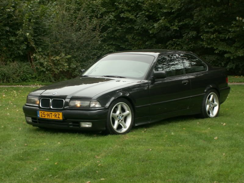

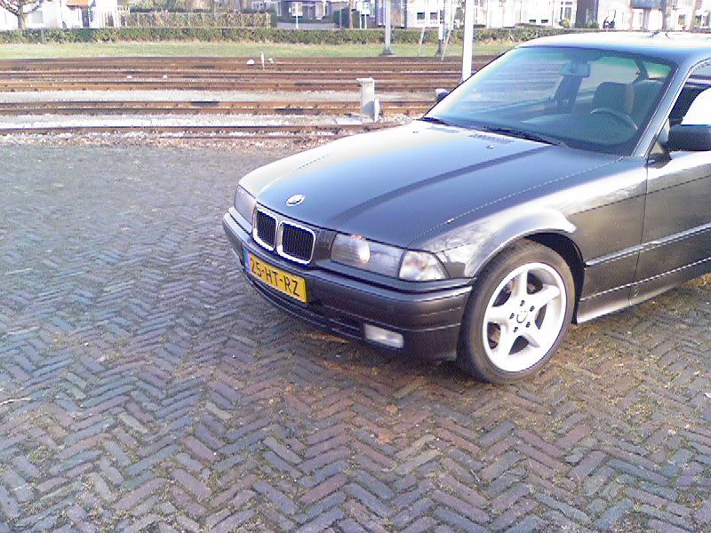

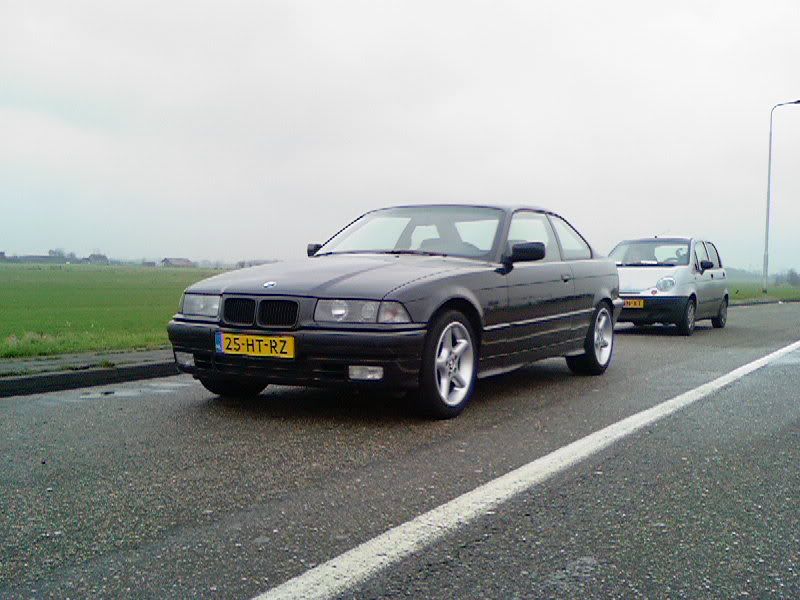

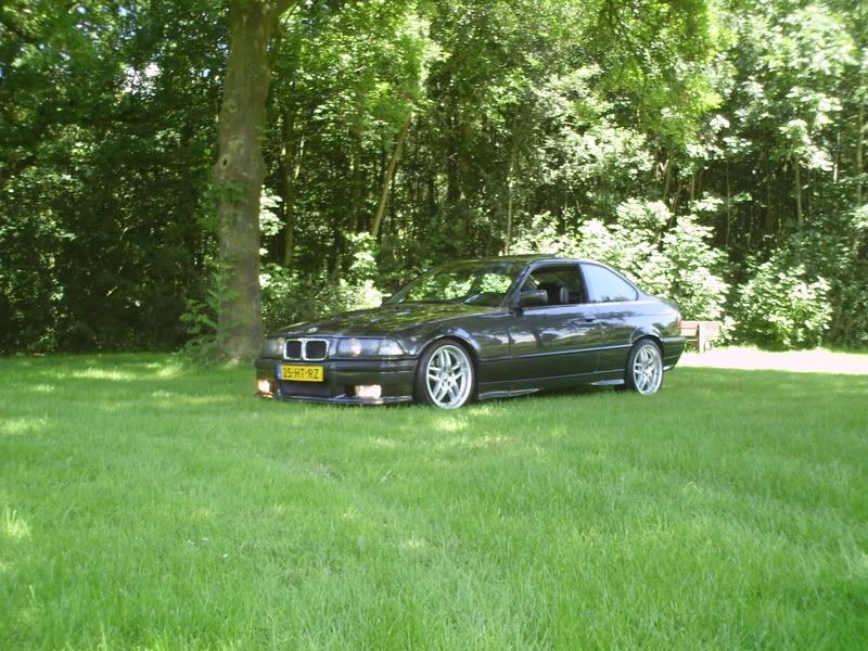

hier was ik op de terug weg toen had ik hem net 10 min
[img:800:600]http://i31.photobucket.com/albums/c353/ ... o-0070.jpg[/img]

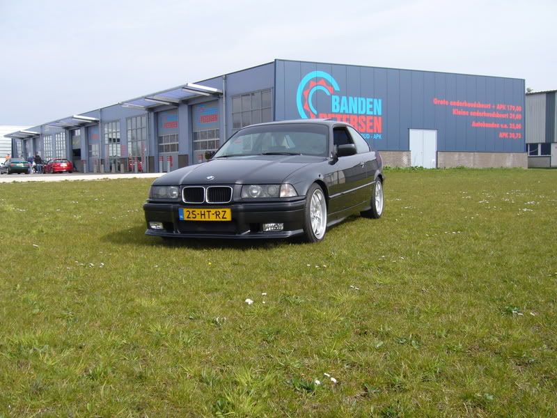

eerste meeting met de beemer in emmen
[img:800:600]http://i31.photobucket.com/albums/c353/ ... o-0227.jpg[/img]

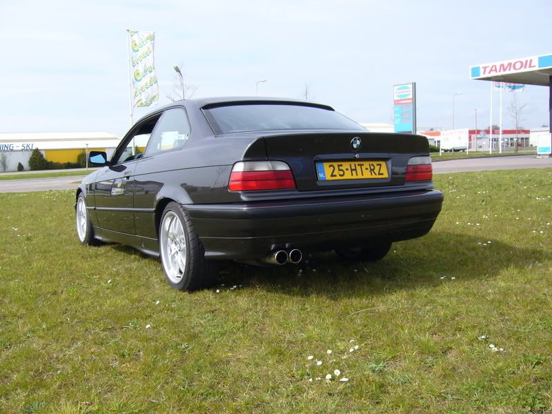

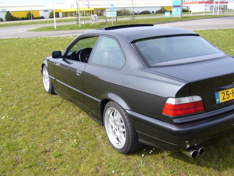

toen had ik maar besloten om een sport uitlaatsysteem van jetix/simons er onder te zetten van voor naar achter 63,5 mm
[img:800:600]http://i31.photobucket.com/albums/c353/ ... CT0903.jpg[/img]

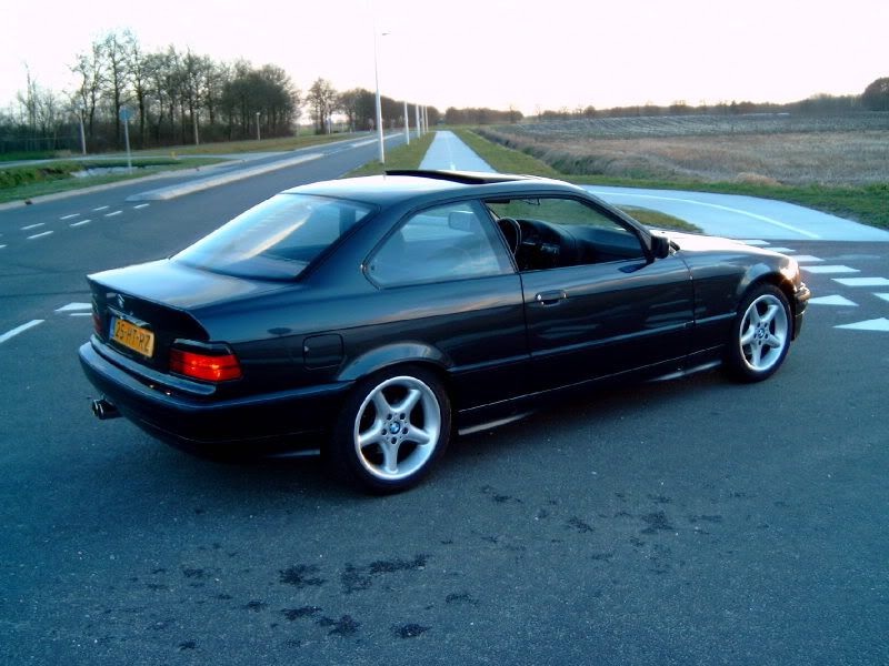

hier had ik de achter lichten aan de boven kant donker spoten
[img:800:600]http://i31.photobucket.com/albums/c353/ ... 110045.jpg[/img]
toen zijn we tijdje later toch maar voor rood witte gegaan

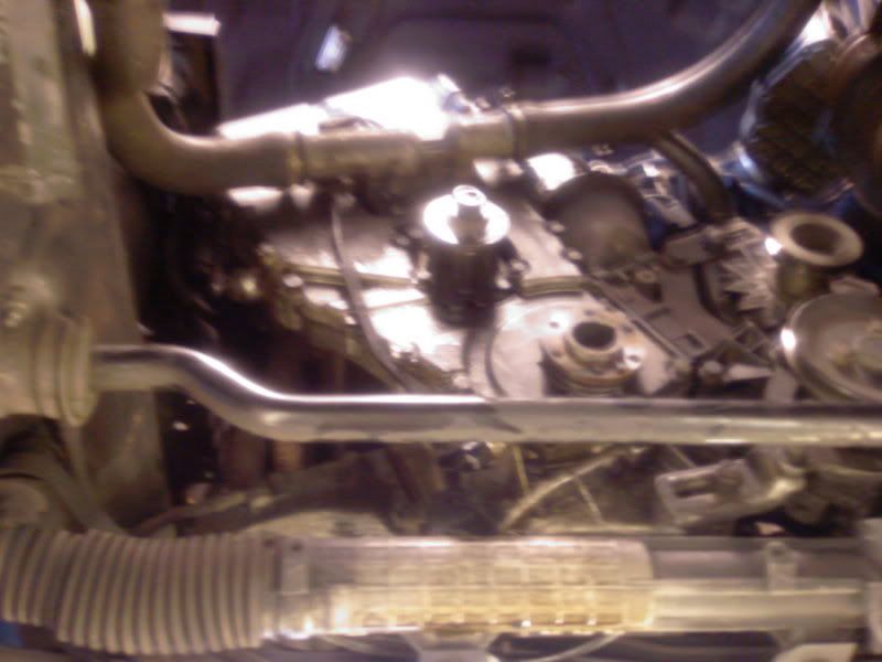

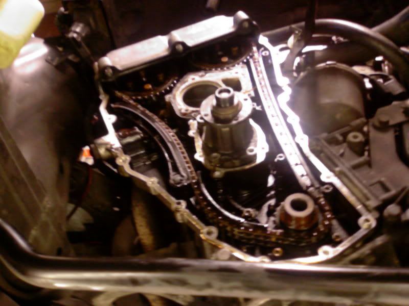

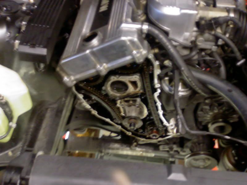

toen ik na 6000 km een halve liter olie miste ben ik toch alles even gaan na kijken bleek er een pakking lek te wezen dus maar ff vervangen
[img:800:600]http://i31.photobucket.com/albums/c353/ ... 0039_1.jpg[/img]
[img:800:600]http://i31.photobucket.com/albums/c353/ ... 0038_1.jpg[/img]
[img:800:600]http://i31.photobucket.com/albums/c353/ ... 0035_1.jpg[/img]

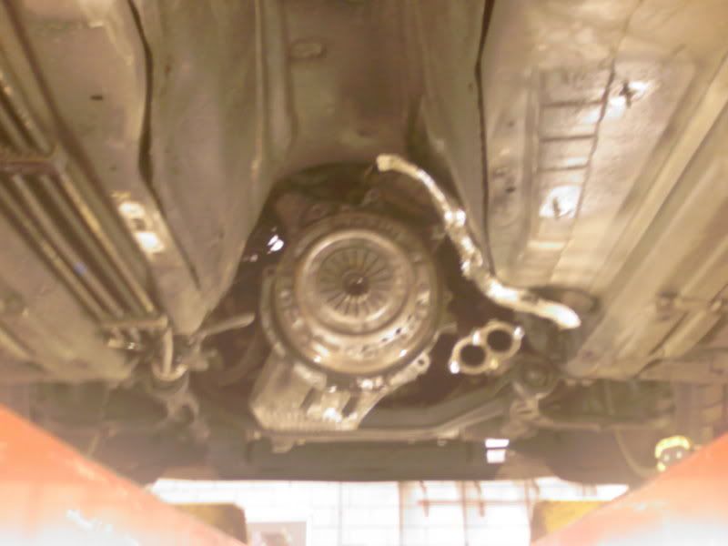

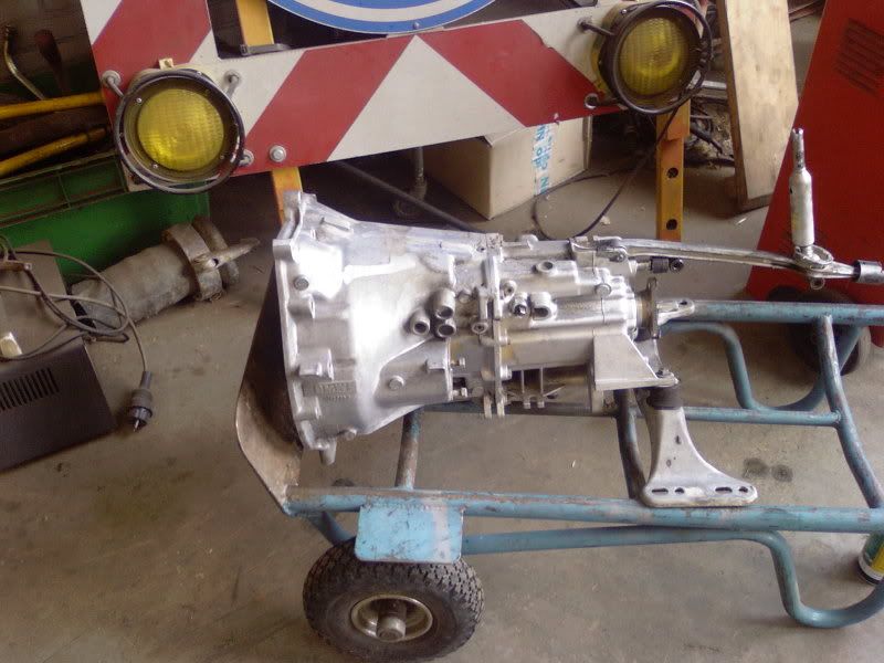

kort daarna ging er een klipje van 0,68 cent kapot bij de koppeling
dus spul los gehaald en koppelingset vervangen plus het klipje en spul weer mooi schoon gemaakt
[img:800:600]http://i31.photobucket.com/albums/c353/ ... o-0353.jpg[/img]
[img:800:600]http://i31.photobucket.com/albums/c353/ ... 0350_1.jpg[/img]

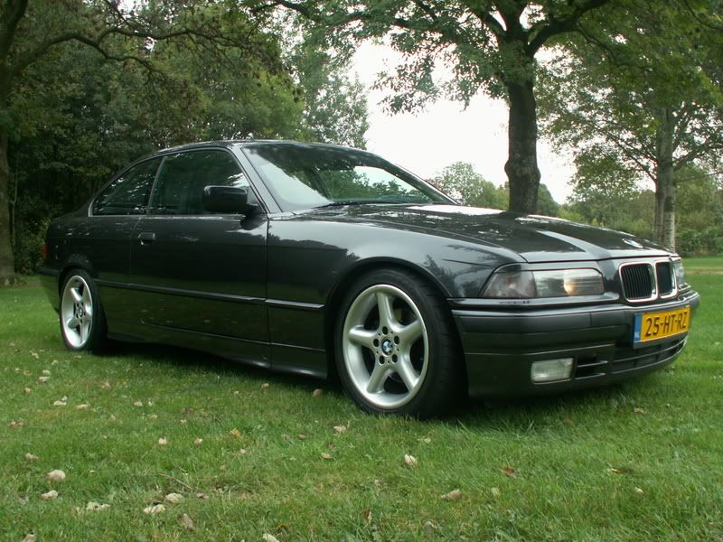

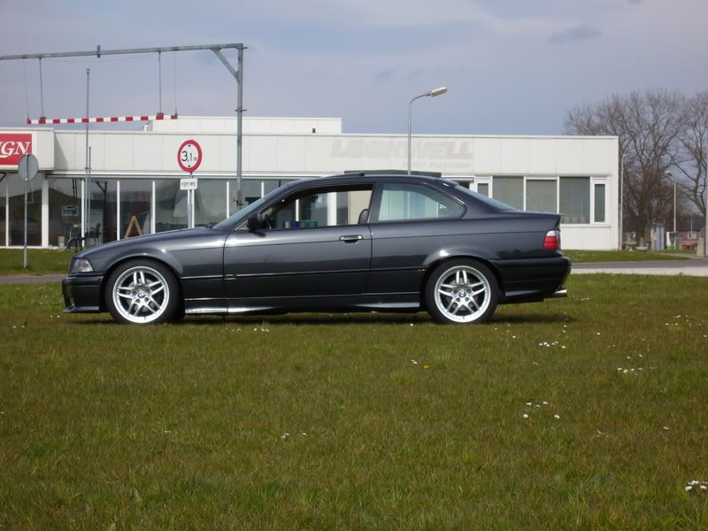

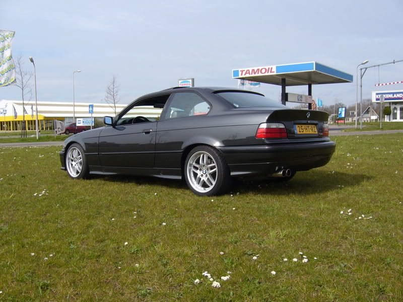

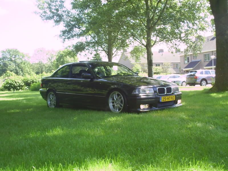

begin van de bouwvak 2006 stond de auto er zo bij
[img:800:600]http://i31.photobucket.com/albums/c353/ ... CT0905.jpg[/img]
[img:800:600]http://i31.photobucket.com/albums/c353/ ... CT0907.jpg[/img]
[img:800:600]http://i31.photobucket.com/albums/c353/ ... CT0910.jpg[/img]

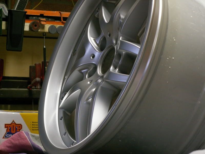

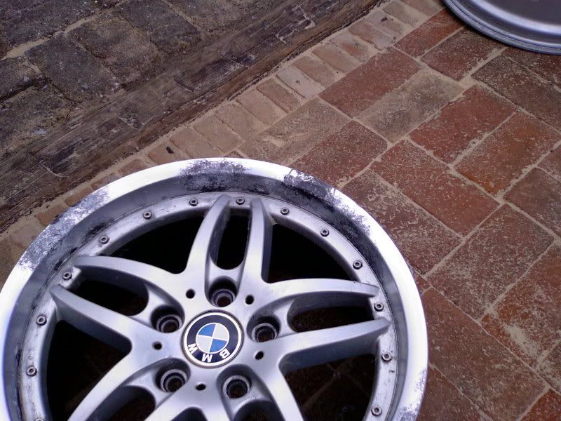

hier een 2de hands setje velgen gekocht die wel helemaal op nieuw over
gespoten moesten worden :? maar maat van me is spuiter geweest en die heeft ze weer helemaal tot leven gebracht :D
[img:800:600]http://i31.photobucket.com/albums/c353/ ... o-0287.jpg[/img]
[img:800:600]http://i31.photobucket.com/albums/c353/ ... o-0291.jpg[/img]

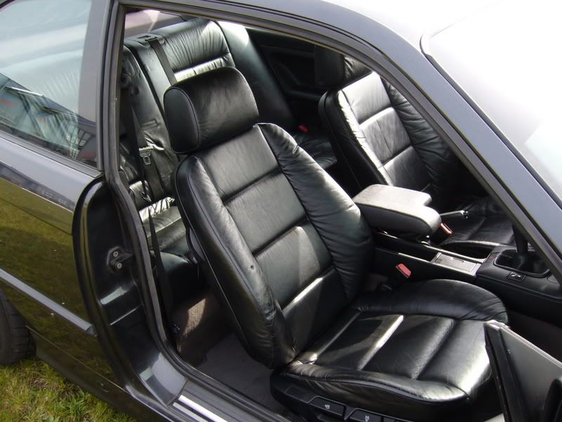

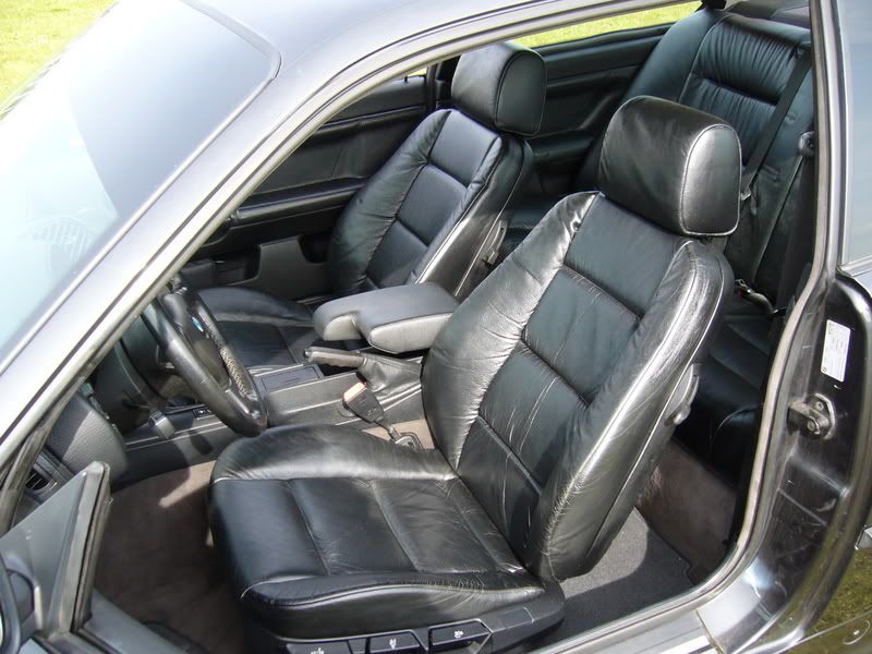

toen heb ik een ander interieur aangeschaft leer :)
[img:800:600]http://i31.photobucket.com/albums/c353/ ... 000782.jpg[/img]
[img:800:600]http://i31.photobucket.com/albums/c353/ ... 000784.jpg[/img]
[img:800:600]http://i31.photobucket.com/albums/c353/ ... 000778.jpg[/img]
[img:800:600]http://i31.photobucket.com/albums/c353/ ... 000781.jpg[/img]
[img:800:600]http://i31.photobucket.com/albums/c353/ ... 000785.jpg[/img]
[img:800:600]http://i31.photobucket.com/albums/c353/ ... 000776.jpg[/img]

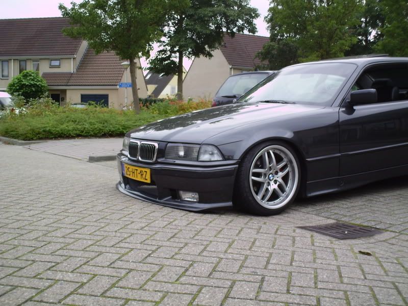

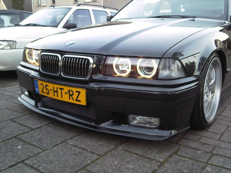

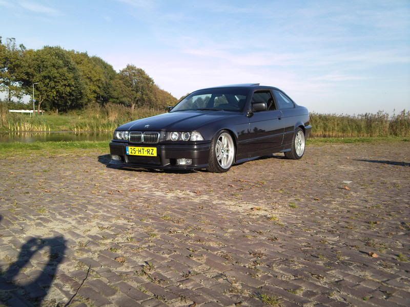

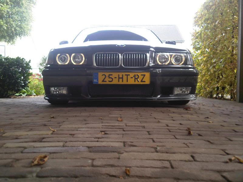

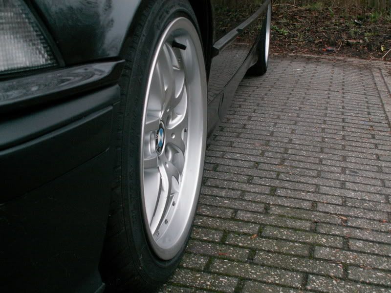

hier de laatste foto tot aan nu
heb schroefset nu nog weer iets lager staan
en de angels eyes er nu in
[IMG:800:600]http://i31.photobucket.com/albums/c353/ ... o-0060.jpg[/img]
[IMG:800:600]http://i31.photobucket.com/albums/c353/ ... nix017.jpg[/img]
[IMG:800:600]http://i31.photobucket.com/albums/c353/ ... o-0054.jpg[/img]
[IMG:800:600]http://i31.photobucket.com/albums/c353/ ... o-0068.jpg[/img]

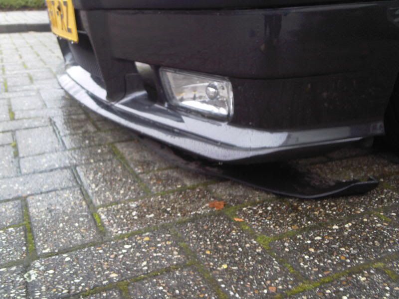

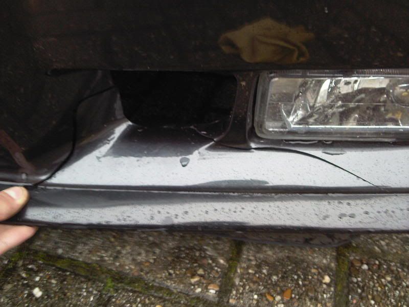

toen reed ik me m3 bumper kapot op een drempel
[IMG:800:600]http://i31.photobucket.com/albums/c353/ ... o-0074.jpg[/img]
[IMG:800:600]http://i31.photobucket.com/albums/c353/ ... o-0073.jpg[/img]
m3 bumper is nu al weer in de primer moet
alleen nog naar de spuiter voor een kleurtje

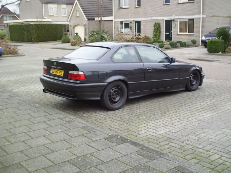

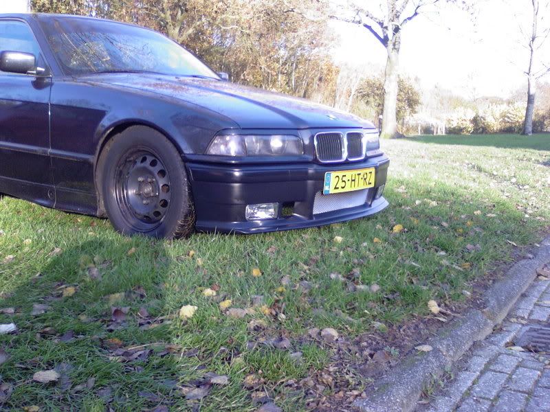

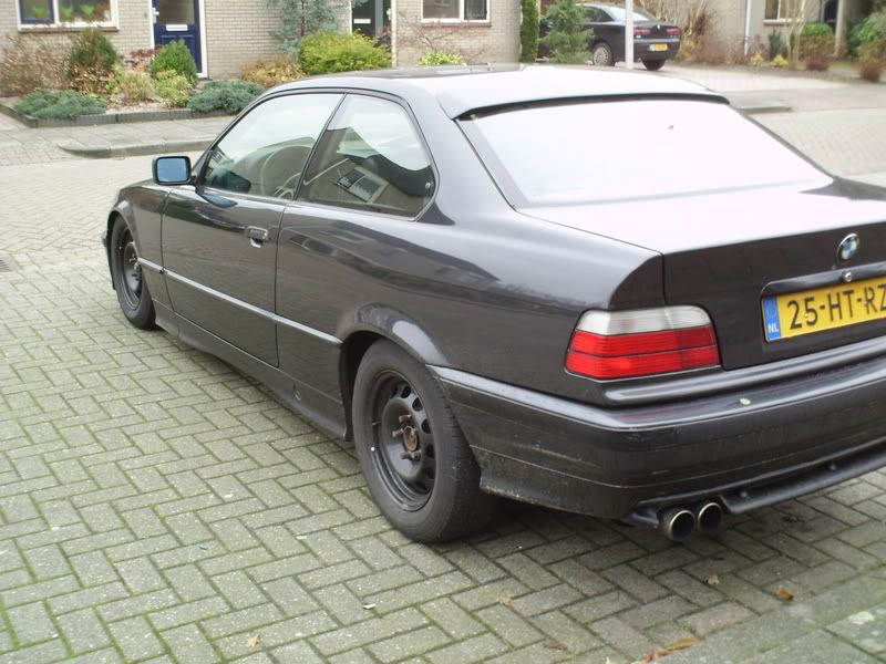

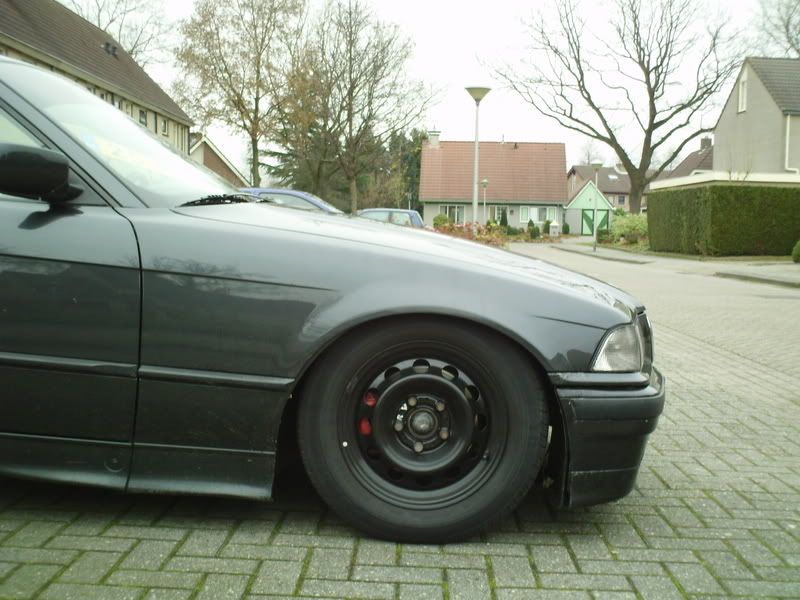

nu is me auto in winter modus
[IMG:800:600]http://i31.photobucket.com/albums/c353/ ... wat003.jpg[/img]
[IMG:800:600]http://i31.photobucket.com/albums/c353/ ... wat004.jpg[/img]
[IMG:800:600]http://i31.photobucket.com/albums/c353/ ... wat005.jpg[/img]
[IMG:800:600]http://i31.photobucket.com/albums/c353/ ... wat006.jpg[/img]

Bericht door Arthur » 29 nov 2007, 13:18
Welkom.
Jammer van je laatste mods...
Veel te laag en met die lampen wordt hij ook niet mooier, sorry :oops:
Waar zijn die foto's in Emmen genomen eigenlijk?

Bericht door frank de jonge » 29 nov 2007, 13:44
Bij de Weijert Arthur.

Bericht door frank de jonge » 29 nov 2007, 14:50
Dat is dat gedeelte Arthur waar het Poolcentrum zit.
Die parking loopt zo'n betonverhoging rondom heen.
Parking ligt verdiept tov de straat die er aan langs loopt richting het gemeente huis (aka racebaan voor stoplichtsprintjes)

Bericht door Luca » 29 nov 2007, 15:34
Leuk project. Mooie ontwikkelingen.
Maare idd wat is ie laag! :wink:
Bericht door indobesar » 29 nov 2007, 15:44
Leuke auto, maar ligt veel te laag imho. Eigen schuld dat je dan ook je M3 bumper stuk hebt gereden. Boontje komt om zijn loontje! :wink: :lol: hahahah

Bericht door nielscoupe » 29 nov 2007, 16:24
hahaha jah boontje komt om zen loontje
ik weet het hij gaat ook weer iets om hoog zo gauw de m bumper
er weer onder zit :D
maar vind persoonlijk wel hoe lager hoe mooier :D
alleen k heb geen lip die mee buigt zoals een vw :D

Ik denk anders dat je nog iets meer hardcore door de bocht kan als je hem een paar cm omhoog zet.

Dat heeft met je camber curves te maken. Moet je aan de voorkant onder de auto kijken. Zoals je auto normaal hoort te staan win je negatief camber bij inveren doordat je draagarmen een boog omschrijven.
Ga je nu verlagen dan veranderd je startpunt in de cambercurve zeg maar. Als de montagepunten van je draagarm aan het wiel hoger zitten als op het chassis sta je je laag. Helt je auto over in een bocht gaat de draagarm nog verder naar boven en verlies je negatief camber tijdens overhellen.
Mooie hoogte is hem zo zetten dat je draagarm horizontaal staat bij overhellen, dan heb je de grootste hoeveelheid negatief camber. Dit doe je door hem zo te zetten dat je draagarm aan het chassis nog net iets hoger zit als het punt aan de fusee.
Plus dat je nog met het verschil in rolstijfheid tussen voor en achter te maken hebt. Bij een straatschroefsetje op die hoogte ontkom je er meestal niet aan om er een dikke vette ARB voor op te zetten en evt statisch negatief camber als je zo laag gaat. Maar dat is een ingewikkelder verhaal, bovenstaand mbt de stand van je draagarmen is het eerste waar je naar kan kijken.

maar nu is voor mijn gevoel dat ik de gegrens veel verder kan leggen
dan voor heen omdat hij veel stugger is geworden duz het is nu voledig grip of schuiven :D
+ dat de auto nu heel goed laat merken wat hij gaat doen
