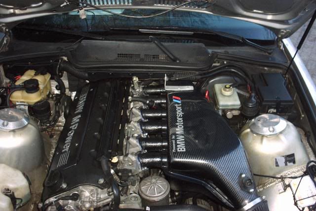

Dit is mijn gebakje, ging voorheen door het leven als een ingevoerde 325i, zat een Wiesmann chippie in en wou best leuk vooruit.
Maarja op een gegeven moment wordt je daar ook niet meer warm of koud van, dus ging ik op zoek naar een M3 motor, blijkt dat je voor een ombouw toch nog al aardig wat knaken kunt neertellen, en dan is het toch misschien slimmer om een "echte" te kopen.
Probleem was alleen dat er in de huidige 325 al genoeg geld zat , en het kon eigenlijk gewoon niet uit om dat ding weg te doen en een M3 te halen,plus dat ik hem niet eens weg wil doen,
Tot het moment dat ik hoorde dat een kennis van me zijn Avusblauwe 94er M3 in een boompje had gezet,auto had beetje linksvoorschade, netjese kmstand van 156.000km, super netjese auto, alleen dus nu met een boomafdruk in de linkervoorzijde en economisch totallos, ik heb een leuk bod gedaan op de complete auto en opgehaald.
Avusblauwe gestripped, en nu had ik dus echt alles en alles bij de hand voor de ombouw.
De rest van de M3 onderdelen die ik niet ging gebruiken, want de 325i was al helemaal M3 uitgevoerd heb ik verkocht,meteen een carbonnen airbox gekocht met AlphaN management en nog wat ander spul.
Hier wat fotootjes... en daarna de specs...
Het hart.. S50B30 met carbonnen airbox (scheelt behoorlijk zon ding installeren als het blok eruit ligt :D)

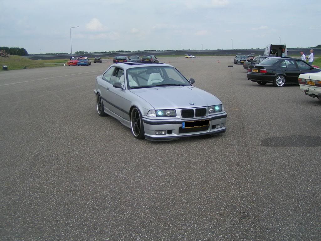

Driftdagje Lelystad
[IMG:1024:768]http://i15.photobucket.com/albums/a373/ ... h330mm.jpg[/img]
[IMG:1024:768]http://i15.photobucket.com/albums/a373/ ... bitch2.jpg[/img]
[IMG:1024:768]http://i15.photobucket.com/albums/a373/ ... bitch4.jpg[/img]

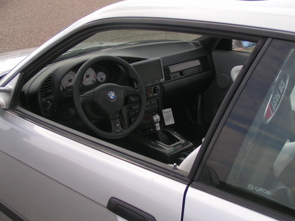

M3 interieur opnieuw laten bekleden in wit.
M3 GT Lipjes + carbonnen middenconsole + strip

Hij ligt voor wel erg laag in vergelijking met achter. Bewust gedaan?

Ziet er super uit, alleen jammer dat hij achter zo hoog staat (tov de voorzijde)

Hahahah ... die foto van dat ie zo debiel achter staat was omdat ik heb toen even iets omhoog had geschroefd voor de driftdag, ding staat nu voor en achter LAAG!
[IMG:448:313]http://i15.photobucket.com/albums/a373/ ... wer/a3.jpg[/img]
Zo staat ie er nu bij en ja zo rijden we ook.. 80mm voor en 60mm achter, op hardste setting.

Hij gaat binnenkort aan de voorzijde toch weer 1 cm omhoog, schaaft zo nu en dan wel wat aan.. maarja .. ach... LAAG = STOER :roll:

Laag is mooi, maar niet TE laag, vind zelf de auto van Paul al te laag staan.
Neem als voorbeeld een E30, die vind ik het mooiste als ie voor 40 omlaag gaat en achter 20 of 30mm, geen 60/60 verlaging, dat vind ik er niet uitzien en je knalt met je bumper tegen alle drempels aan en bij belasting tegen t einde van je dempers etc....

Voor de Ring heb je ook wel wat 'suspension travel'-ruimte nodig is mijn ervaring. Asfalt is niet echt vloeiend dus wanneer die ruimte te weinig is kom je snel op stuiterende banden en verlies van grip.
Als voorbeeld, de gele 993RS van Andre (andere) stond op Cup-onderstel toen we er de eerste keer mee op de Ring reden. Ideaal voor biljartlaken asfalt. Op de Ring merkte je gewoon dat de auto nogal last had van verlies van contact met het asfalt van de banden. Toerental sprong regelmatig wat omhoog. Dat is niet wat je wilt. Niet te hard en ook genoeg ruimte voor de wielen/banden om de hoogteverschillen (hobbels/kuilen) in het asfalt op te kunnen vangen.

En daar komt dus de schroefset weer van pas.. 10 minuten werk en hij staat als het moet 8cm omhoog,zal idd wel veels te laag zijn voor de ring zo...
